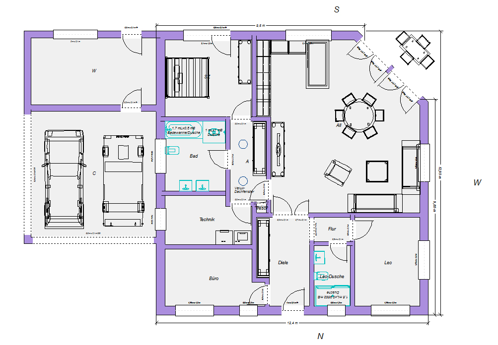

kaho674 02.04.2019 21:06
Grundriss eines Hauses mit Wohnzimmer, Küche, Essbereich, Bad, Flur, Büro und Technikraum.
Nordlys 02.04.2019 21:15
Nicht schlecht, Frau Specht. Auch noch preiswert zu bauen. Mit Zeltdach.
Etwas Sparpotential wäre, würde man statt der Innenecke die Wand einfach diagonal durchziehen und da ein grosses Tür Fensterelement verbauen, es bleibt dann außen nur ein Solofreisitz. Muss man sehen, was das preislich bringt. Dann bei den Fenstern auf einheitliche Standardgröße um 100 cm Mauerwerkslücke achten, die erlauben dann später auch Standard Plissees von Ikea oder dän. Bettenlager, Ansonsten ist das die bisher beste Idee in diesem Thema. K.
ypg 02.04.2019 22:02
kaho674 schrieb:
Mutig, mutig... so viele Flure
Aventin 02.04.2019 23:30
Mich würde bei diesem Grundriss stören, dass der Esstisch zu weit weg von den Fenstern in der "dunklen Ecke" des Allraums stünde. Ein Ess-/Küchentisch gehört m. E. nah an ein Fenster, damit man immer möglichst viel Tageslicht hat.

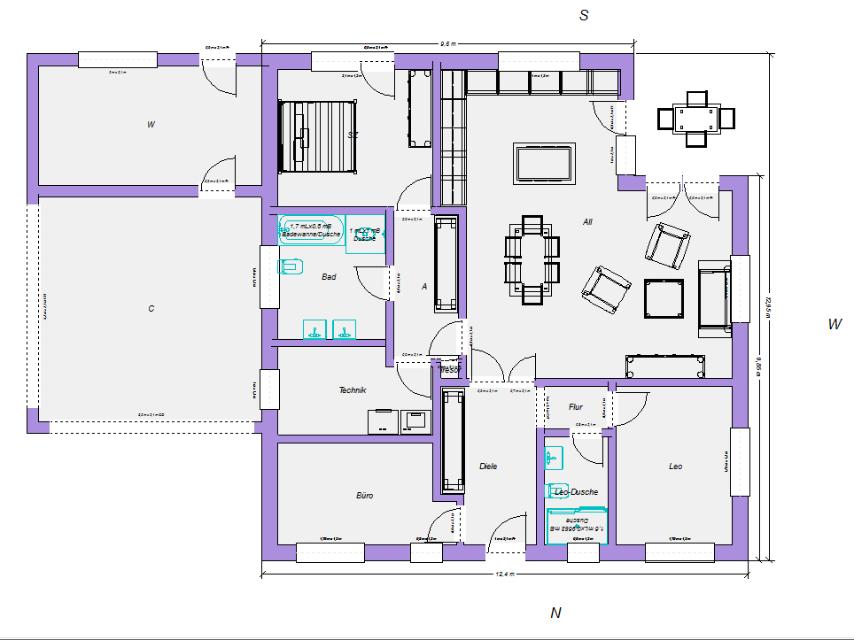

kaho674 03.04.2019 07:18
Nordlys schrieb:
...würde man statt der Innenecke die Wand einfach diagonal durchziehen und da ein grosses Tür Fensterelement verbauen,...
Also etwa so:
Grundriss eines Hauses: Garage links, Büro, Technik, Diele, Flur, Bad und offener Wohn-/Essbereich.
Noch zu viel? Eigentlich hab ich nur für Leo einen kleinen Extraflur geplant. Der Rest ist wie gehabt. Aber ich hab keine Ahnung, wo ich mit den qm liege. Wäre gut, wenn der TE mal die Außenmaße seines Entwurfes nennen könnte.
