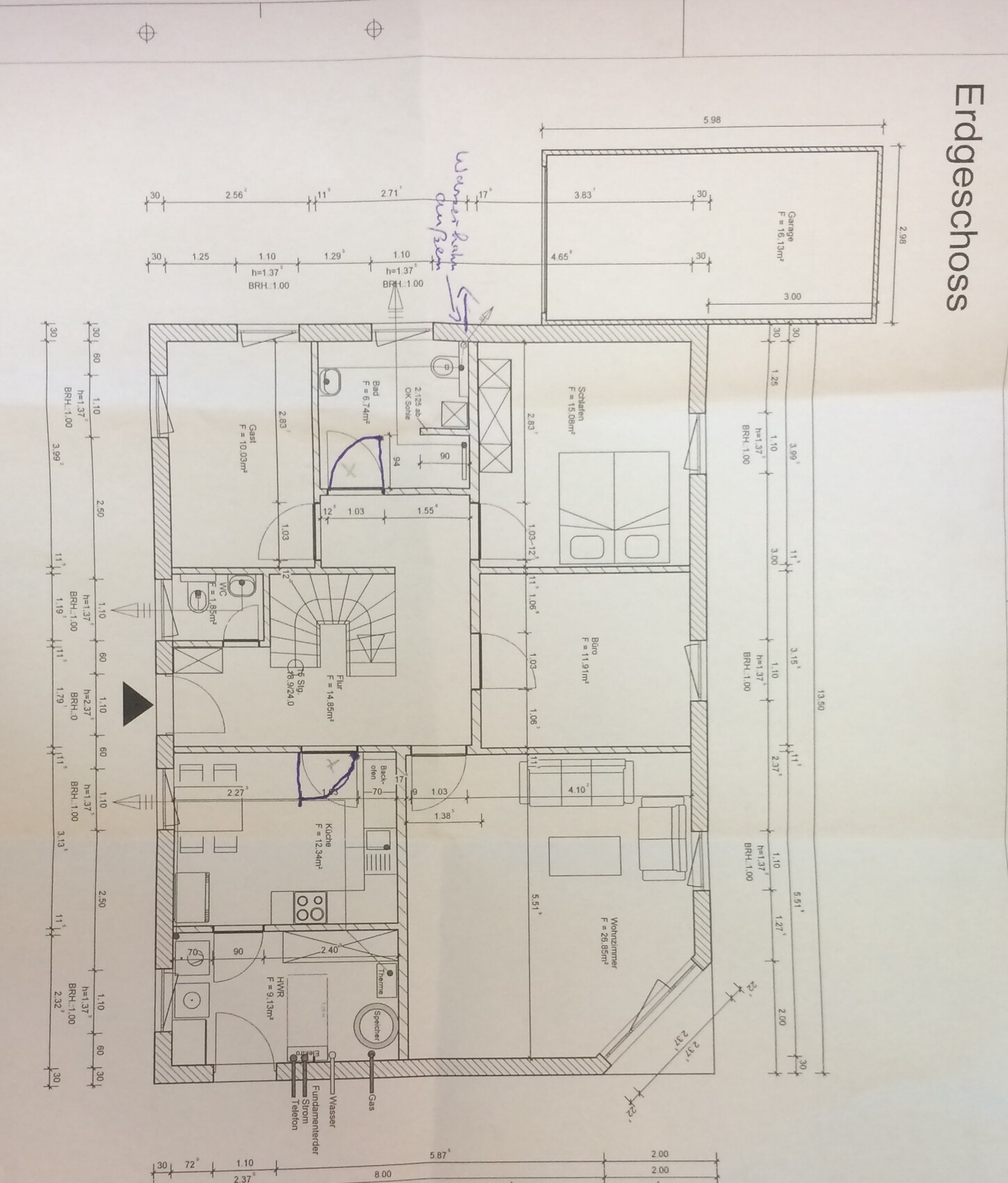

Lageplan eines Grundstücks mit Haus, Terrasse, Carport und Geräteraum
Nun schau mal auf Deine Zeichnung: wenn das Grundstück von Nord aus zu befahren ist, wie bekommst Du dann Deine Autos so geparkt? Das ist nicht durchdacht.

Das Grundstück unterliegt keinem Bebauungsplan, sodass man recht frei in der Gestaltung ist. Sollte das Grundstück mit Carport so realisiert werden, dann würde das Haus eine andere Aufteilung erhalten. Ich schicke gleich ein Bild. Allerdings würde sich das Haus dann noch einmal spiegeln mit neuem offenen Grundriss, sodass die Küche dann auf der anderen Seite wäre. Eine ordentliche und verständliche Zeichnung fertigt mein Freund morgen noch einmal.
Zur Ankleide: dann begehbar und auch ohne Probleme nutzbar.
Zum tieferen Denken - da hat tatsächlich jeder andere Vorstellungen - zum Denken und Leben und ich persönlich verstehe vollkommen was du bemängelst, allerdings ist da ja die Frage: Wo setz ich die Priorität - in einem separatem Flur, damit Besuch und Klobesuch unbemerkt stattfinden können - oder kann ich mir vorstellen das mein Besuch dies mit bekommt, da der Loftcharakter hier bevorzugt wird. Letztlich ist mir die offene Bauweise sehr sympathisch.
Die Erfahrungswerte und Anregungen sind uns sehr wichtig, sodass ich mich in meinem 1.Beitrag auch als aller erstes dafür bedankt habe. Kritik kann jeder Zeit gerne geäußert werden. Natürlich gibt es aber eine bestimmte Vorstellung vom Eigenheim (Ankleide, großzügiges Bad, offener Grundriss, Büro und Gäste-WC im Eingangsbereich, versteckte Garderobe, keine weitere Etage, Loftflair) die das Gesamtkonzept natürlich schon etwas begrenzen und auch Berücksichtigung finden sollten. Tja, und dann ist noch son blödes Carport was auch irgendwie untergebracht werden muss.
Dieser Austausch bringt uns hier sehr viel, lässt uns Dinge kritisch betrachten und hinterfragen aber auch an Punkten festhalten, die wir ohne Probleme entgegen sehen. Ich freue mich auf den weiteren Austausch und bin mir sicher und bewusst, das dieses Forum uns sehr hilfreiche Tipps mit auf den Weg geben wird.
PS: Bild ist total unprofessionell, aber Leo lässt mich gerade keinen erneuten zeichnen. Im Westen wäre dann der Eingang.
Handgezeichnete Grundrissskizze: Wohnen, Essen, Küche, Bad, Eingang, Terrasse, Carport.
