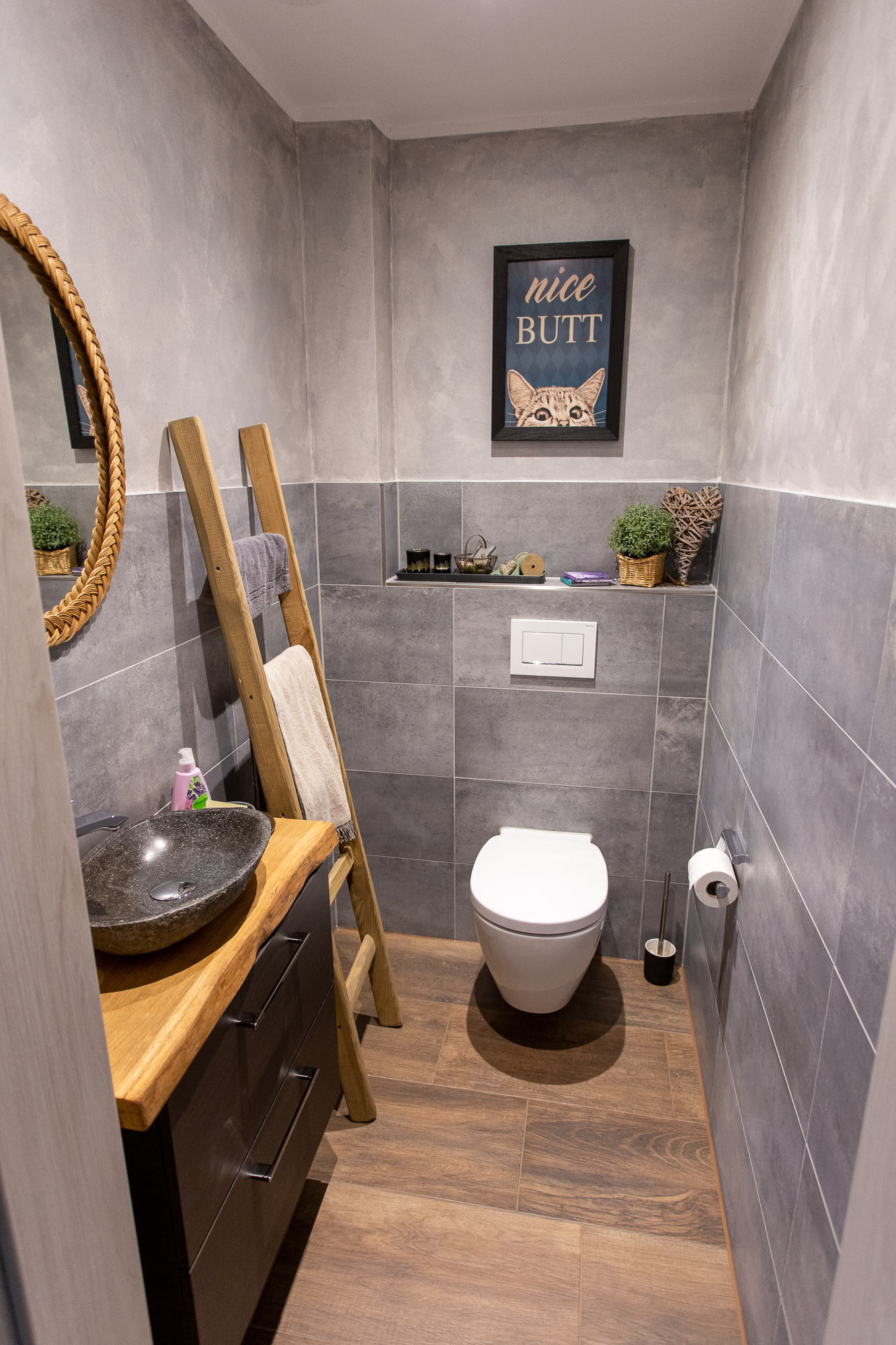

Wir hatten auch ein Mini Gäste-WC im ersten Eigenbau. 1,20 x 1,80 etwa, Türe öffnete nach außen. Kommt man gut mit klar.
Kleines Badezimmer: Wand-WC, Steinwaschbecken auf Holz, Leiter mit Handtuch, Poster nice BUTT.

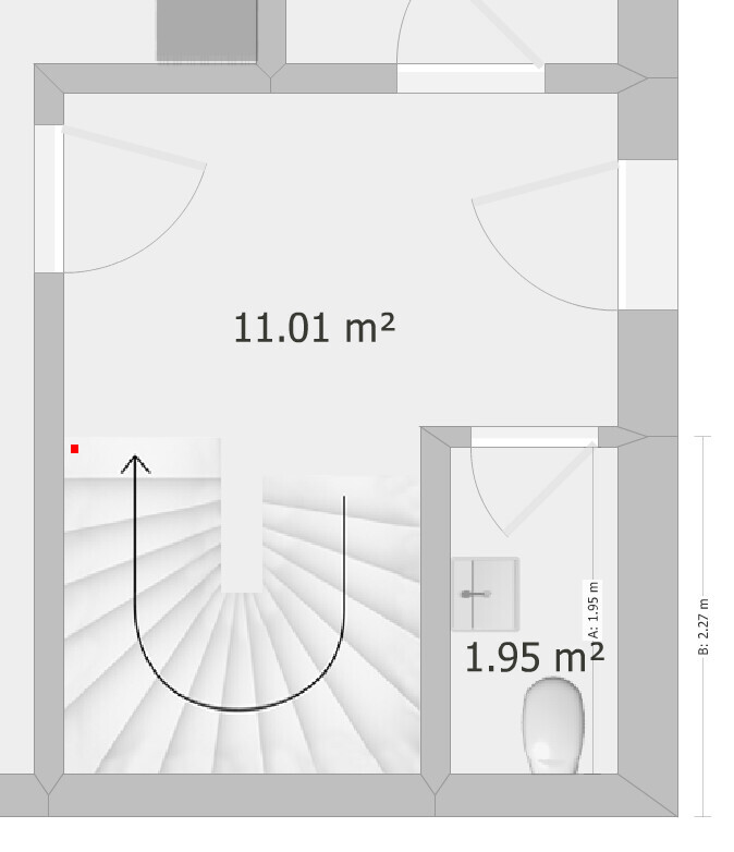

Das Doppelhaus planen wir gemeinsam mit unseren Nachbarn. Diese planen im EG jedoch ein Dusch-Bad und benötigen dadurch eh mehr Platz. Wir verzichten auf die Dusche und würden uns mit dem kleinsten Gäste-WC der Welt zufrieden geben.
Die Pläne sind noch nicht professionell gezeichnet und meinen Laien-Roomsketcher-Entwurf wollte ich uns allen hier eigentlich ersparen. Nur zur Orientierung hier der Entwurf für die Ecke Diele + Gäste-WC. Maße gibt es bei Roomsketcher nur gegen Geld.
Was man sieht, ist mit Vorsicht zu genießen:
- Gäste-WC mit 1,95 x 1,00m, Tür 76cm, Position von WC und Waschbecken nicht final
- Treppe mit 2,13m Breite
- Rechts die Eingangstür
- Links die Tür in den Wohnbereich
- Oben die Tür zum Hauswirtschaftsraum
- Die Schwingrichtungen der Türen sind nicht final und noch nicht mit Profis besprochen
- Größe von Diele, Bad und Hauswirtschaftsraum sind nicht final
- Untere Wand ist die Wand zu den Nachbarn
Grundsätzliches: Die Gegebenheiten auf dem Grundstück sind kompliziert. Das Haus wird klein (105-110m²). Hier geht es mir weiterhin hauptsächlich darum zu erfahren, ob ein Bad eine Mindestbreite haben MUSS.

Die Frage ist nur, ob man hier im Neubau bei den Raummaßen frei entscheiden kann oder sich irgendeiner DIN unterordnen muss.
Es gibt keine Din, wie groß ein Raum sein sollte, es gibt Richtwerte für Abstände. ZB 60cm vor einer Toi, 25/30cm neben einer. 20cm neben Waschtischen.
T-i-m-m schrieb:
möchten wir nicht-Wohnräume klein halten und den gewonnen Platz lieber den Wohnräume zu Gute kommen lassen.
Da fehlt die Relation! Ich gebe Dir recht, wenn man eine 3qm große Toi kleiner macht, um einen recht kleinen Wohn-Essraum (oder was auch immer) möblierbarer zu machen. Aber wenn eh zB 50qm für den Allraum zur Verfügung stehen, dann kann man von dem eher noch einen qm abzwacken, damit man eine 2qm kleine Toi komfortabler macht.
Deshalb kann man pauschal jetzt auch keine Maße nennen.

Fazit: 1 Meter Breite und 2 Meter Länge reichen locker aus.
Es reichen auch 90 x 130 aus.
Das sind dann aber Fertigbaumaße. In einer Zeichnung geht es um Rohbaumaße.
Dann gibt es auch noch den Unterschied, ob ein schlanker junger Mann stehend pinkelt und keine Raumbreite neben der Toi braucht oder die übergewichtige Schwiegermama sehr häufig zu Besuch kommt und dann halt neben sich etwas mehr braucht, um Hygiene zu betreiben.
Manchen reicht ein kleines Handwaschbecken, andere kommen damit gar nicht klar.
Wünscht man sich viele Kinder, mit denen man zu zweit Hände wäscht oder seid Ihr selbst nur zu zweit und stetig allein auf Tö?

Darf man im Neubau kein 1 Meter breites Gäste-WC planen?
Ja, s.o.

In unserem Fall wäre die Tür an der kurzen Wand, das WC gegenüber der Tür und das Waschbecken an der langen Wand.
Besser wäre die Tür an der breiteren Seite.
Du siehst also: Raumgrößen-Thema ist sehr komplex, da reicht schon ein Mü Verzicht, sodass man ungern diese 2 Meter benutzt. ich würde so etwas immer im Ganzen planen, ein Geschoss als Teil eines Hauses.
Wenn Du Deinen ganzen Entwurf heir diskutieren lässt, wirst Du einen Mehrwert haben 😉
Viel andere Möglichkeiten hast Du hier nicht. Allerdings wirst Du hier den Waschtisch im Gesicht haben, während Du sitzt und Bewegungsfreiheit beim Aufstehen ist auch nicht gegeben.
Der Raum ist als solches (Toilette) sehr schlecht nutzbar.

Die WC-Tür muss auf jeden Fall nach außen aufgehen und das Waschbecken weiter nach planoben. So ist die WC-Nutzung echt unpraktisch.
Wenn ich diese Art Flur da sehe, sehe ich ca. 5 bis 6 qm Lauffläche ohne weiteren Nutzen. Keinen richtigen Platz für Schränke usw. und empfehle auch eher mal den Gesamtgrundriss einzustellen. Dann aber im Bereich https://www.hausbau-forum.de/forums/grundrissplanung-grundstuecksplanung.237/ unter Beachtung von https://www.hausbau-forum.de/threads/grundriss-planung-unbedingt-vor-beitrag-erstellung-lesen.11714/

Besser wäre meines Erachtens breiter und dafür kürzer. Wir haben 1,25x1,40m, Toilette an der kurzen Seite. Mit nem halbwegs vernünftigen Waschbecken wäre mir das zu eng mit 1m Breite...
Zumal. Wie sagte der Elektriker so schön zu mir: "Sie haben 3 Frauen zuhause, also wird das hier Ihr Badezimmer..."
