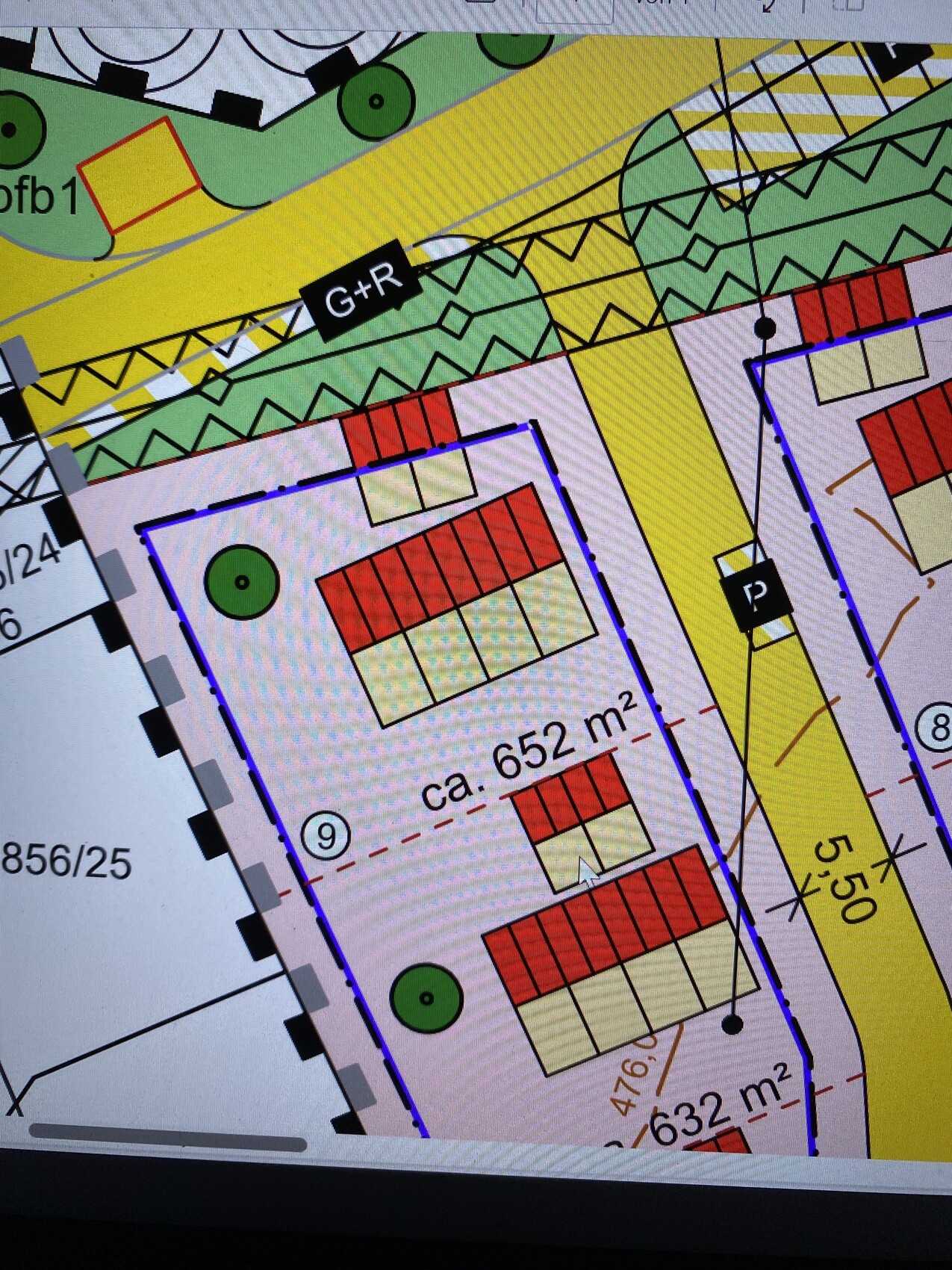

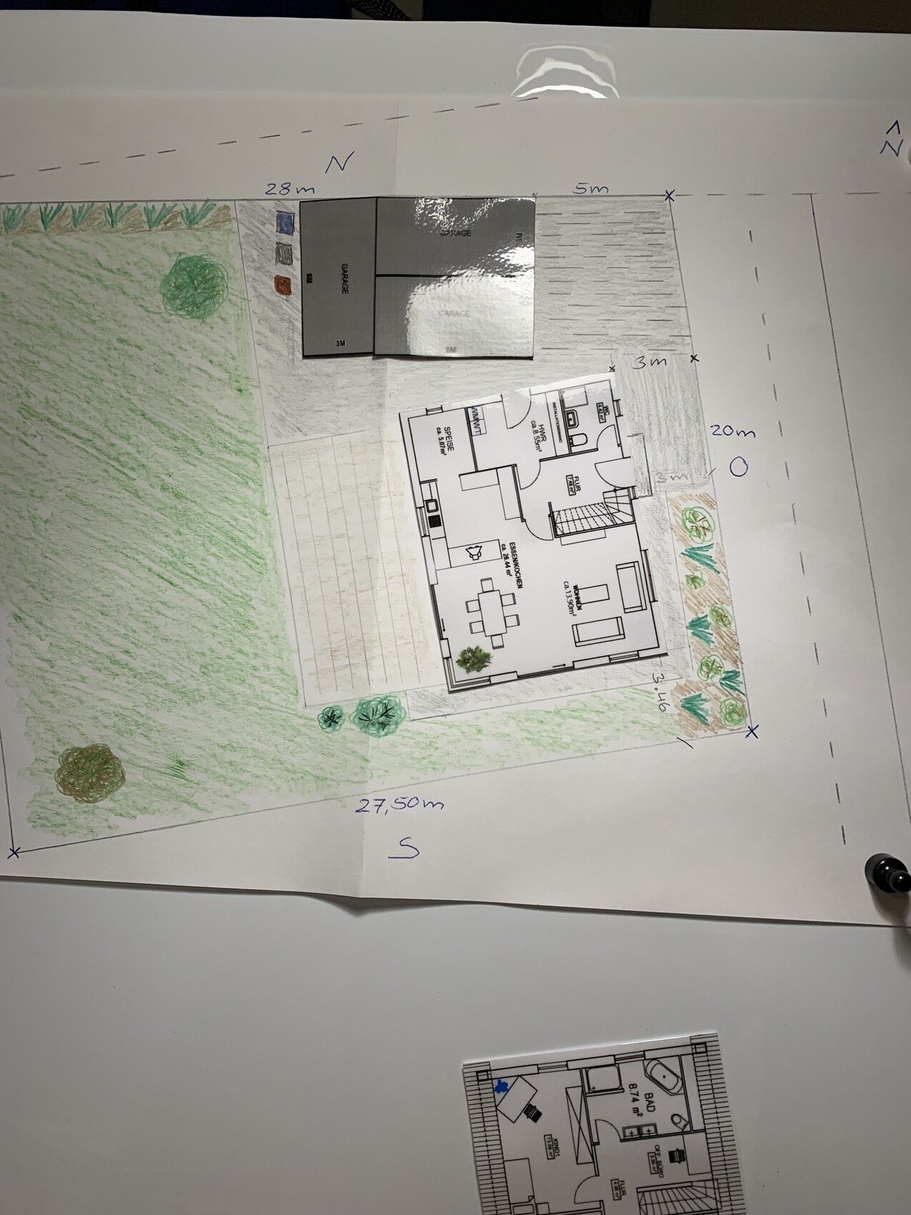

Wir planen nun aktuell ein Einfamilienhaus auf einem Grundstück und ich würde gerne Eure Meinung zur Platzierung des Hauses sowie zum Grundriss einholen.
Größe des Grundstücks 652 qm
Hang nein
Grundflächenzahl 0,4
Geschossflächenzahl 0,8
Baufenster, Baulinie und -grenze 3m
Randbebauung nur Garagen und Carport
Anzahl Stellplatz 2
Geschossigkeit max 2

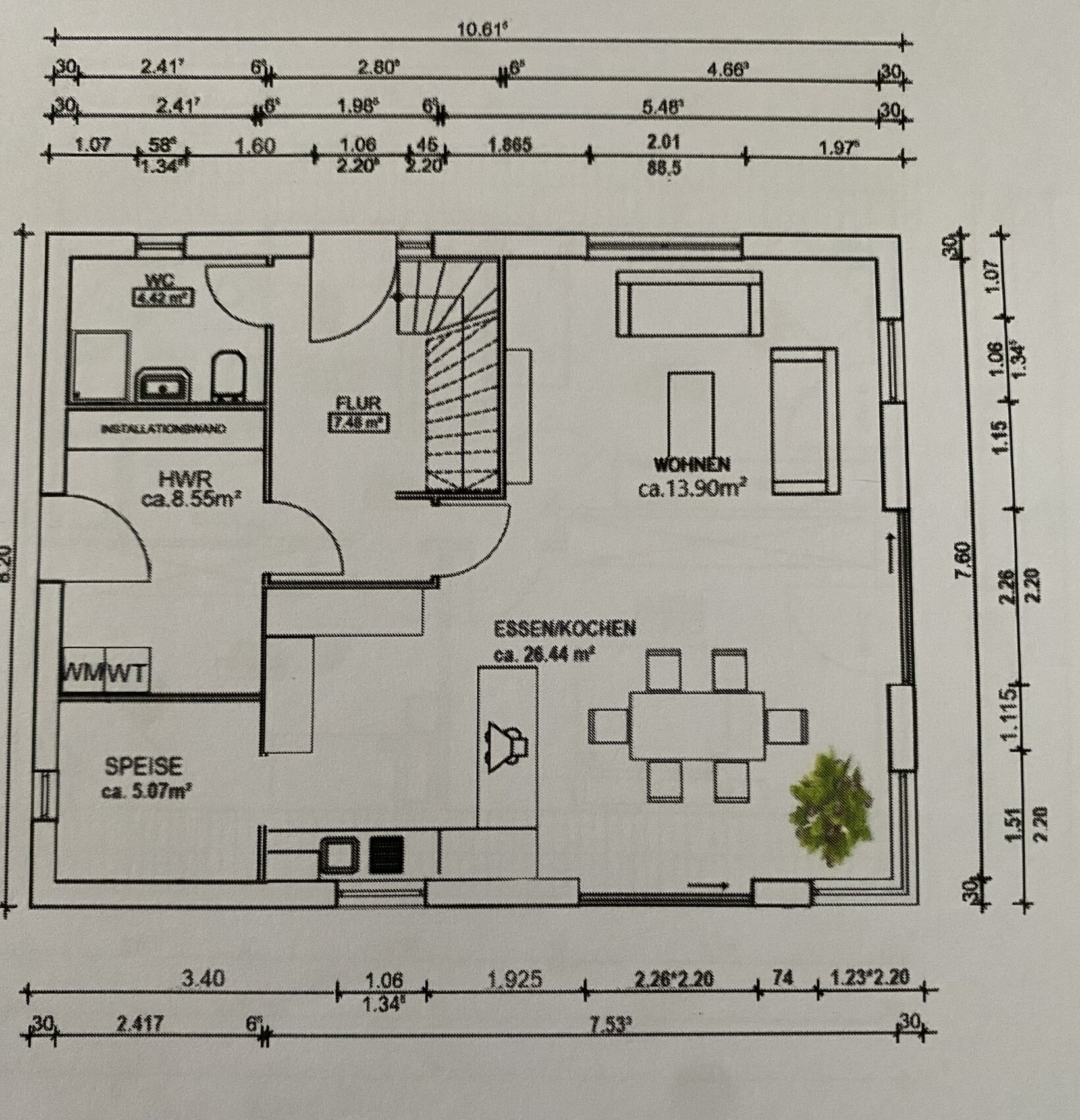

Was gefällt besonders? Warum? großer Hauswirtschaftsraum mit separater Tür (Schmutzschleuse), große Speise
Was gefällt nicht? Warum?
Preisschätzung laut Architekt/Planer: 400k
Persönliches Preislimit fürs Haus, inkl. Ausstattung: 400k
favorisierte Heiztechnik: Luftwärmepumpe
-könnt Ihr verzichten: Speise, separate Tür
Hauswirtschaftsraum
-könnt Ihr nicht verzichten: Gäste-WC mit Dusche
Standardentwurf vom Planer angepasst wegen großem Hauswirtschaftsraum
also es ist ein Standard Entwurf der auf unsere Wünsche angepasst wurde.

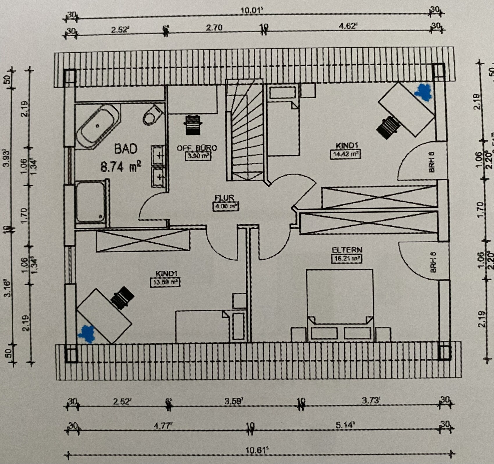

Wir haben einen Hund und möchten 2 Kinder bekommen. Das Haus soll dazu passen und es soll nicht zu groß werden. Wir können Homeoffice machen und sollte es mit dem Kinderwunsch nicht klappen, sind dies halt die Arbeitszimmer oder halt nur eins. Sollte es mit den Kinder klappen, wäre das Arbeiten in der kleinen Nische oben angedacht.
Alternativ soll im Garten auch ein Gartenhaus entstehen in dem man Homeoffice notfalls machen kann. Ansonsten fahr ich in die Arbeit.
bin auf eure Meinungen und evtl. Verbesserungsvorschläge gespannt.

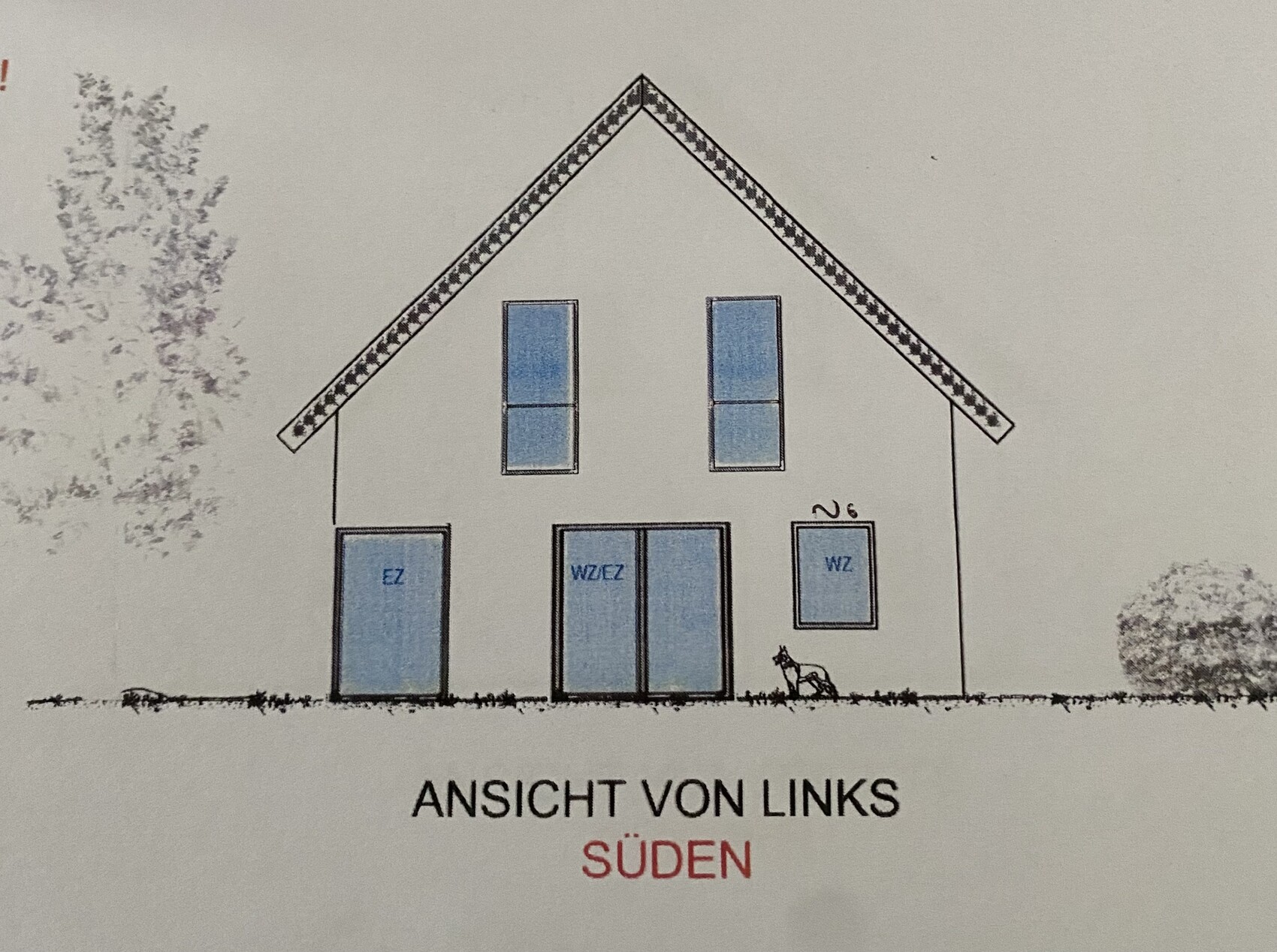

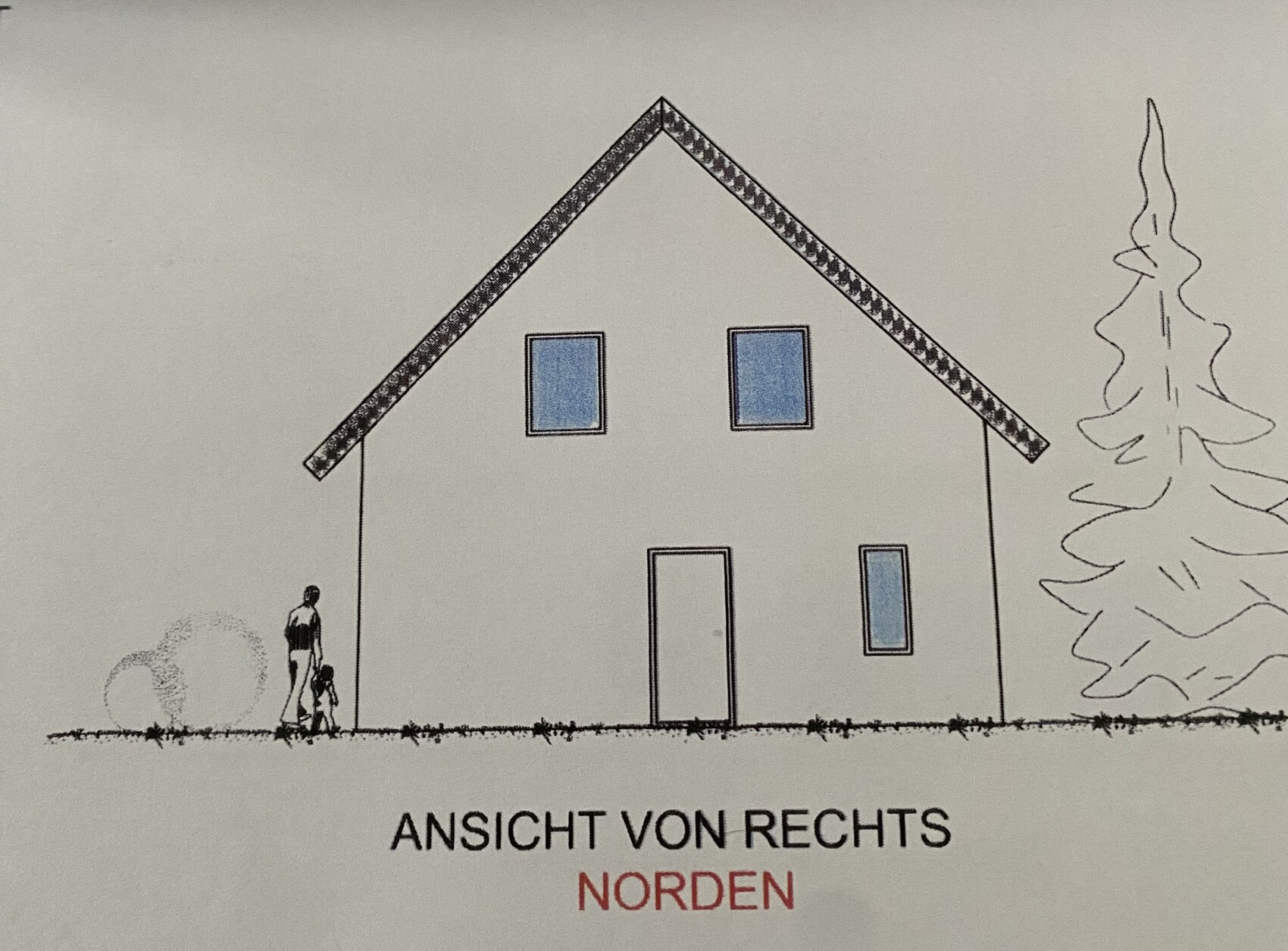

Es ist das Grundstück Nr. 9 (Ecke)

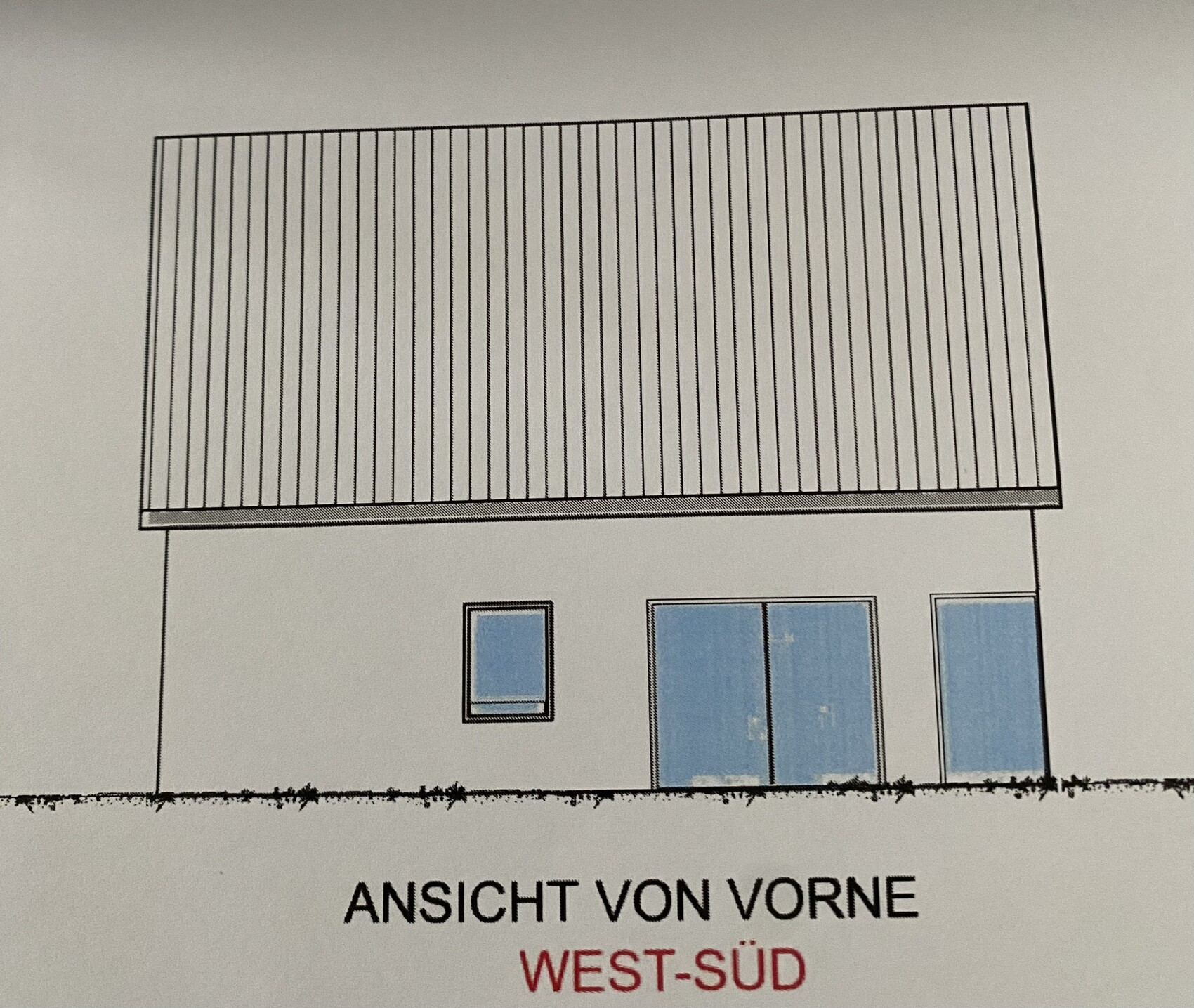

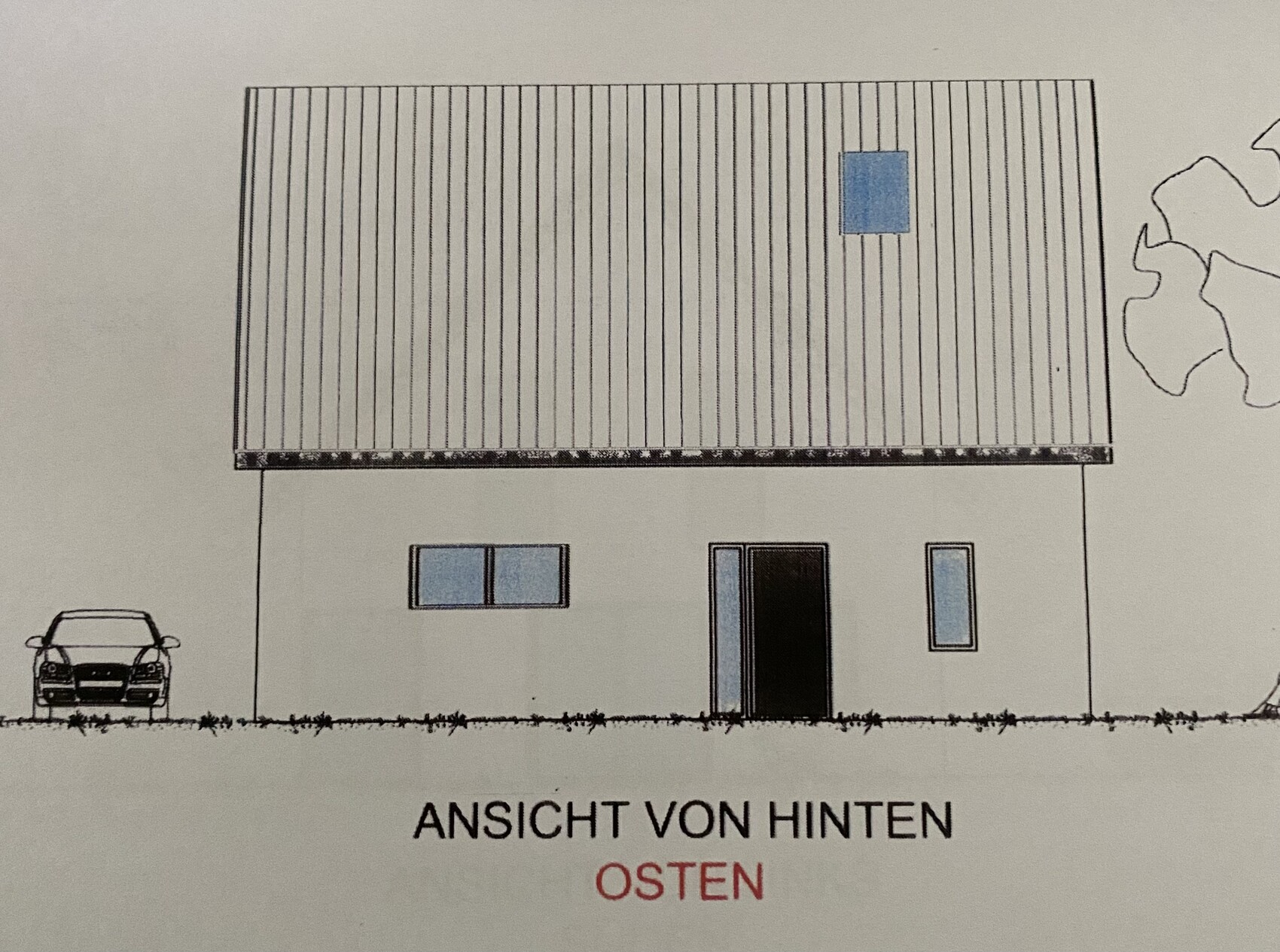

Ansicht von hinten: zweistöckiges Haus mit großem gestreiftem Dach, blauen Fenstern und Auto links.
Ansicht von links: Hausfront mit Giebeldach, blaue Fenster und Türen, Hund am Eingang.
Skizzenhaus mit steilem Dach, zwei blaue Fenster, Tür, Baum rechts, Person mit Kind links
Vorderansicht eines modernen Hauses mit langem Metall-Dach und blauen Glastüren.

Hallo, darf ich fragen, wer das Bauunternehmen ist?
mich wundert, dass die Wände mit 30cm eingezeichnet sind, will Euch aber auch nicht irritieren.
Hauswirtschaftsraum
Das wichtigste: die Treppe kommt mir kurz vor, man kann aber damit leben.
Es gibt keine Garderobe! Kein Schrank, wo man Klamotten für 4 Personen fürs ganze Jahr ablegt.
Was dem einen die gewünschte Schmutzschleuse, ist für mich die größte Fehlplanung für einen Raum, der neben 12 Füßen/Pfoten und neben der Technik auch noch für Wäsche dienlich sein soll. Da muss man ja einiges zweimal waschen.
Mein erster Gedanke war: Speis weg! Wenn allerdings die Speis als Hauswirtschaftsraum genutzt wird, also auch zum Wäschewaschen, kann man sich wohl super damit arrangieren.
Die Küchenmöbel gehören angepasst: Der Tresen ist zu schmal, zudem zu lang. Der Durchgang dadurch sehr schmal, da würde man ständig an der Ecke hängenbleiben.
Das mal auf die Schnelle.

Zunächst muß ich die vorbildliche Darstellung der Einordnung in das Grundstück loben. Bei den Grundrissen sind leider teilweise Maßlinien abgeschnitten. Was soll das für ein Typenhaus sein, welches hier im Wesentlichen den Hauswirtschaftsraum betreffend angepaßt wurde ? - nenne mal Anbieter und Modell. 30 cm Außenwand mag ja noch angehen, das könnte beispielsweise Town & Country sein, aber die ausschließlich Leichtbauwände im EG (in 6 cm!) finde ich doch recht befremdlich; ebenso wie die schranktiefe Installationswand. Unter einem Typenhaus stelle ich mir einen nachweislich funktionierenden Entwurf vor, der bereits viele Käufer glücklich gemacht hat.

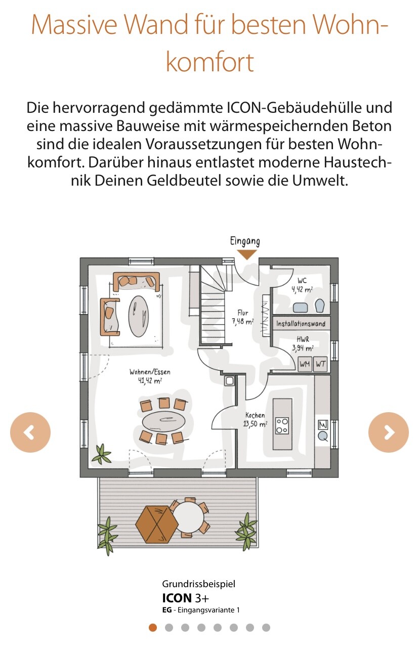

Okay, die Firma heißt Dennert Massivhaus. Es sind Modulhäuser in Betonmassivbauweise.
Auf der Webseite sind nun sogar noch mehr entstanden.
Die Grundrisse sind relativ starr, da das Modul mit der Installationswand immer an dieser Stelle sein muss und das Gäste-WC dahinter (so der Berater) ansonsten sind die Wände quasi verschiebbar.
Im OG ist alles aus Leichtbauwand.

Anbei der Typenhaus Grundriss, der letztlich abgeändert und gespiegelt wurde

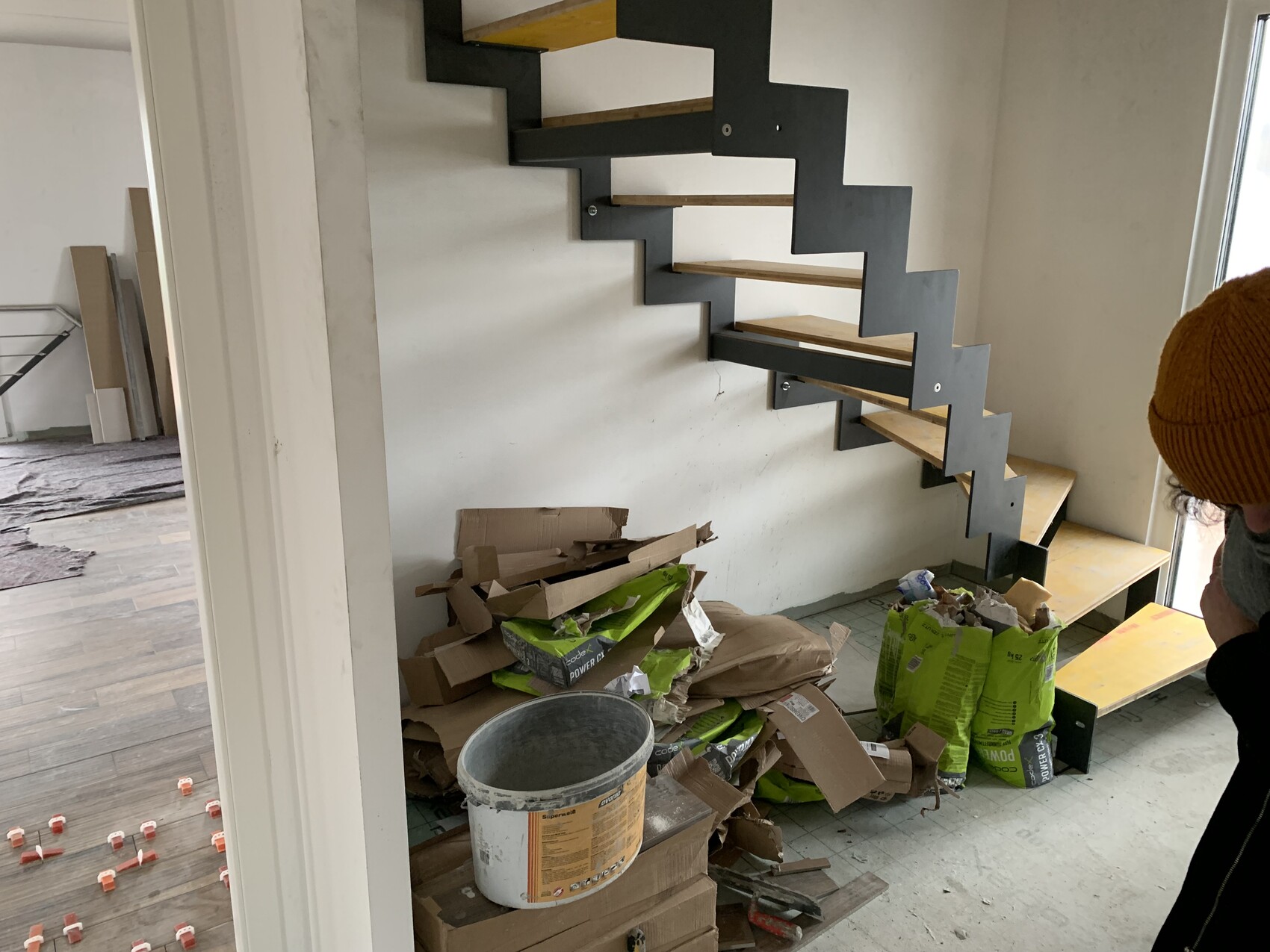

ich dachte da eigentlich an eine Garderobe unterhalb der Treppe. Ein Bild aus einem kürzlich aufgestellten Haus. Da kann man doch gut etwas darunter bauen oder nicht?
In der Speis die Waschmaschine und Trockner. Verträgt sich das? Oder ich lass die Wand zwischen Speis und Hauswirtschaftsraum komplett weg?
was meinst du mit zweimal waschen? Großer Hauswirtschaftsraum ist doch gebaut dafür da? Dreckige Klamotten direkt in die Waschmaschine und gut. Schuhe darin aus und damit ist der Flur sauber.
