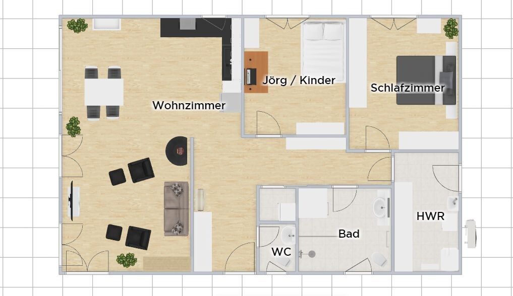

18.12.20 16:50
Das würde mir besser gefallen.
Ich stelle mir sonst die Familienfeier mit 15 Leuten vor, bei der oft mehrere gleichzeitig auf die Toiletten müssen. Die Hälfte der Leute rennt dann durch mein Schlafzimmer, würde mir nicht gefallen.

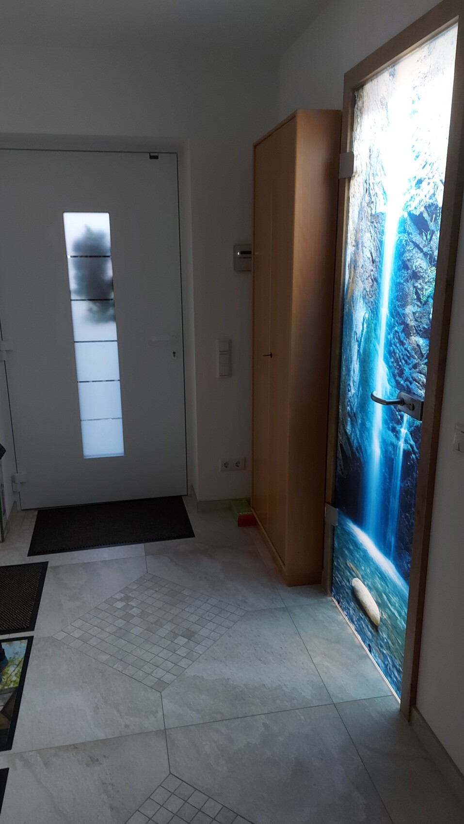

19.12.20 08:02
Deswegen haben wir eine Anzeige, ob die Toi frei ist
Nida35a
19.12.20 08:06
Eingang: weiße Tür mit Glasfenstern, Holzschrank, Tür mit Wasserfall-Bild.
Toi besetzt,
mit der Ankündigung einer Glastür auf dem Gäste-WC gab es zuerst entsetzte Blicke
27.02.21 20:19
Hihi... lag ich doch richtig 🙂
Was ist aus Eurer Planung geworden? Wie ist der jetzige Entwurf?
motorradsilke
27.02.21 20:42
Klar hast du Recht.
Das ist der derzeitige Entwurf. Wobei wir noch nicht ganz sicher sind. Aber so ist er erst mal beim Bauamt.
Wobei da noch der Schornstein für den Kamin fehlt, der kommt im Flur rechts an die Wand zum Wohnzimmer.
Und die Küche bekommt eine U-Form mit dem Herd in Richtung Essplatz.
Grundriss eines Apartments: Wohnzimmer, Küche, Jörg/Kinder, Schlafzimmer, Bad, WC, HWR.
