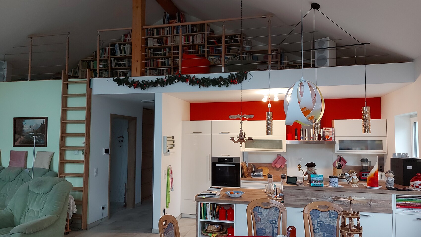

Nida35a schrieb:
1/2 Haus Kaltdach Dachboden,
1/2 Haus Luftraum Warmdach mit Galerie und Spieleboden für die Enkel
Hast du von der Galerie auch noch ein Bild? Wie kommt man denn da hoch? Über die Treppe im Schlafzimmer?
Die Idee finde ich toll, aber die ist vermutlich recht aufwendig und teuer?
Vielen Dank für dein Angebot der Besichtigung. Ich meld mich dazu im Januar nochmal.
Nida35a
16.12.20 10:14
Blick von der orangenen Couch auf Küche und Galerie /Spiel/Lese-Ecke einmal mit Leiter an- und ausgeklappt.
Wenn die 12 jährige da ist, sitzt sie nur da oben, und die 3 jährigen werden noch eingebremst

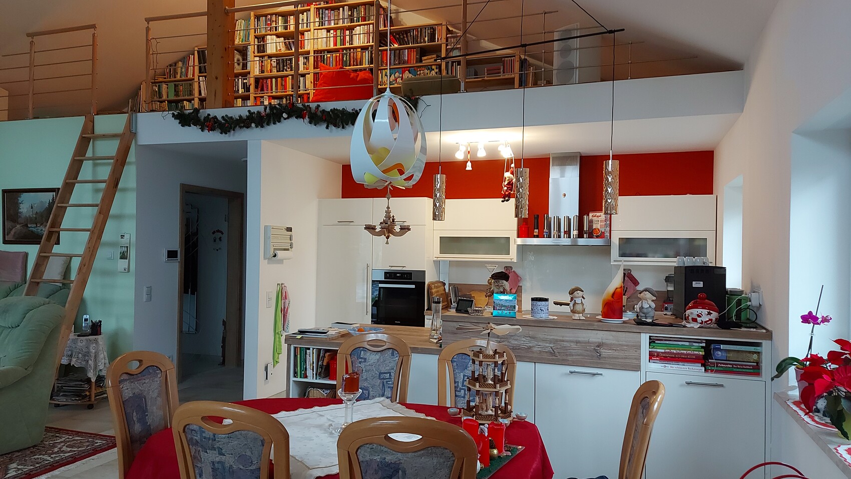

Nida35a
16.12.20 10:15
Offene Küche mit rotem Wandpanel, Insel, Hängeleuchten; Mezzanin mit Bücherregal.
Offene Küche mit Insel aus Holzplatte, Hängeleuchten, Loft-Bibliothek, Leiter und rote Akzente.
