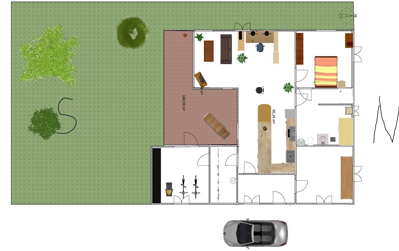

Grundriss
Übersichtlicher Grundriss eines Hauses mit Garten, Terrasse und Parkfläche von oben

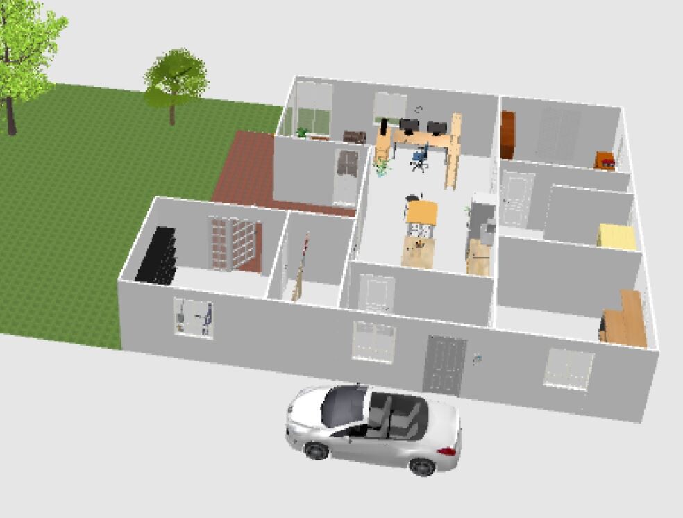

Sicht von oben
3D-Hausgrundriss mit Innenraeumen, Gartenbereich und geparktem Auto vor dem Haus
[/URL]
Ich mache mir gerade Gedanken über den Grundriss den ich jetzt in Auftrag geben möchte richtig zu zeichnen. Ich bin mir aber nicht sicher...
Ich habe mehrere Punkte bedacht und einfließen lassen, mich würde mal interessieren wie andere den Grundriss bewerten.
Das ist das ein Plan für ein Single Haushalt.
Danke für eure Tipps und Anregungen.
Ich habe es erstmal vermieden meine Argumente zu nennen, warum dies oder jenes. Bin aber bereit alles preiszugeben.

ich würde noch einmal ganz von vorne anfangen. Ist das in der Küche eine (geschätzt) sieben Meter lange Kochhalbinsel? Wie soll das denn aussehen? Das macht aber kein Spaß dort Geschirr aus der Geschirrspülmaschine einzuräumen 🙂.
Die Toilette direkt neben der Küche? Das Schlafzimmerbett bei geöffneter Tür direkt vom Wohnzimmer aus sichtbar? Die Schlafzimmertür schlägt gegen die Badtür. Würde wie gesagt nochmal neu planen.
Gruß

Vor allem sind die Außenwände viel zu dünn gezeichnet. Sofern das Haus nicht nach außen Wachsen kann, wird das mit realistischen Wandstärken von 36 - 48 cm ohnehin alles hinfällig.
Abwasch mit Mini-Tageslichtchen im Rücken ist auch ein no-go.
Eintritt ins WZ mit direktem Blick auf die Monitorwand auf dem Schreibtisch ist auch nicht meins.
Bad: waschbecken in der Ecke?!?
Das müssen schon sehr spezielle Geheim- Überlegungen gewesen sein....
Sinnvoller ist das Ausfüllen des hier oben angepinten Leitfadens.

Die Kochhalbinsel ist 3,5m wobei 1,5m höher liegt damit ich daran essen kann mit Barhocker. Geschirrspüler wird es bei mir nicht geben.
Die Toilette neben der Küche okay muss ich drüber nachdenken. Aber ich will definitiv vom Wohnzimmer und vom Schlafzimmer direkt ins Bad, und da das es ein Wohnzimmer mit Küche sein soll wird es sich irgendwie auch nicht vermeiden lassen. Aber ich denke drüber nach Danke.
Das die Türen sich berühren werde ich ändern.
Neu planen wüsste ich aktuell nicht warum, aber danke für die Info.

Hier nochmal ein Bild vom Fenster bei der Küche, findest du das wirklich so klein?
3D-Hausgrundriss mit Innenräumen und Wänden
Bad, Waschbecken in der Ecke ist ein Pissuar 🙂 das gab es leider nicht bei der Software, daher musste ein Waschbecken herhalten.
Über den Eintritt ins WZ mit Blick auf die Monitore denke ich nach.
Die Mauerndicke passe ich an.
Danke

... halte ich grundsätzlich für eine dämliche Idee: eine schicke Zeichnung anfertigen zu lassen, kostet Geld, unabhängig vom späteren Nutzen der Zeichnung. Deswegen würde ich bis zum "Finale" der Planungsdiskussion auf dem zeichnerischen Laienniveau bleiben. Bis der Plan zufriedenstellt, vergeht ratzfatz Version 23a.
Insofern teile ich die Wandstärken-Kritik des Moderators nicht, weil ich derlei in einem noch so frühen Planungsstadium noch gar nicht "einzeichnen" würde. erst mal Raumzuordnungen arrangieren und diskutieren, dann Flächen grob prüfen, erst später dann "nachrechnen", ob die Summe der Größen mit Abständen und Wandstärken paßt. Vorher reicht es m.E., in Breite und Tiefe des Hauses 1 Meter dazuzurechnen: wenn zwischen 36,5 cm Außenwänden eine tragende und eine nichttragende Wand liegen, dann kommt das in der Gesamtstrecke mit Putz auf rund Einszwanzig.
