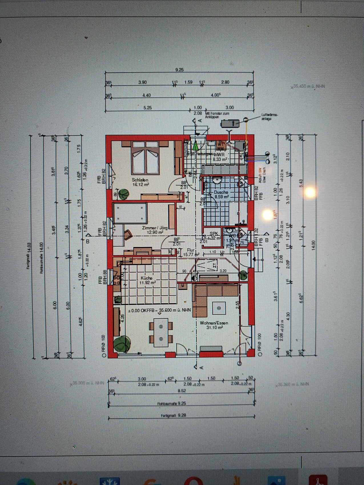

motorradsilke schrieb:
Das Einzige, was mir noch aufgefallen ist, dass die Abflüsse nicht direkt in den Ecken unter den Toiletten geplant sind,
Da weißt Du mehr als ich - aus dem Bild in Beitrag #79 sehe ich das nicht heraus.
motorradsilke
19.03.21 21:37
Dann kannst du das hier sehen, da stimmen allerdings die Möbel nicht:
Grundriss einer Wohnung mit Küche, Wohnzimmer, Schlafzimmer, Bad und Flur
Nida35a
19.03.21 22:22
@11ant
Bemaßung in Oktameter, da ist der GU drauf gepolt, max eine Schubkarre Verschnitt, war eine Begründung.
Und das Programm erzeugt die Stückliste der Plansteine, die wird ans Werk in Brandenburg geschickt, und dort wird für die Baustelle konfektioniert, und geliefert,
wir waren beeindruckt.

20.03.21 00:44
Bei den Innenwänden scheint ihn die Polung ein bißchen verlassen zu haben, aber sonst, ja, recht ordentlich. Für das was ich hier sonst so von GU´ sehe erkennbar über Durchschnitt.
