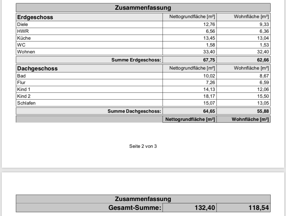

Das stimmt. Ich hab vorhin gefunden, dass man WNFL eigentlich mit Wohnnutzfläche ausschreibt. Nun habe ich folgendes Thema:
  • Im Vertrag steht nun: "ca. 135qm WNFL"
  • In seiner Flächenberechnung geht er aber wieder von Nettofläche aus - siehe Auszug
Reluctance schrieb:
Das heißt also, dass der Bauunternehmer durchaus WNFL mit Nettofläche und nicht mit Wohnfläche oder Nutzfläche gleichsetzt.

Wie kommst Du auf einen Grundriss mit 135qm? Laut Vertrag sind es 118qm Wohnfläche wegen den Schrägen im OG. Grundfläche also Bodenfläche habt ihr natürlich 135qm. Aber das Delta ist laut Richtlinie keine Wohnfläche mehr. Bei mir ist aufgrund der 2 Vollgeschosse Grundfläche netto gleich Wohnfläche. Grundfläche brutto ist ohne Wände, also wie folgt am Bsp. meines EG:
- Wohnfläche 70,41qm
- Grundfläche Netto 71,17qm
- Grundfläche Brutto 90,75qm = 8,25mx11m

Wir haben ein Angebot für 135 qm Nettofläche und danach haben wir die Finanzierung/den Kredit abgeschlossen. 160qm ob Netto oder Wohnfläche kommen nicht in Frage.
Richtig, das ist doch das, wovon ich die ganze Zeit spreche. Ich habe 135qm Nettofläche (also Bodenfläche). Bei zwei Vollgeschossen entspricht das dann ungefähr 130qm Wohnfläche - das war anfangs der Plan. Nun muss ich aber 1,5 Geschoss bauen und habe dann wahrscheinlich nur noch eine Wohnfläche von 120qm.
Ich zahle jedoch die Nettofläche und die kann ich aus finanziellen Gründen nicht einfach erhöhen, um mehr Wohnfläche zu bekommen. Wenn ich also im EG die Fläche auf 90 erhöhe, ist die Netto-/Bodenfläche im OG auch 90 - und damit liege ich bei 180qm Nettofläche und die kann ich mir nicht leisten.
Ich weiß wirklich nicht, wie ich das noch klarer machen kann.
Erstes "Hä"?
Ist die Nettofläche mit Außenwänden oder ohne? Falls mit, haut es nicht hin. Ohne ist das die komischste Berechnungsgrundlage, die ich je gesehen habe.
Zweites "Hä"?
Erstens, ist es nicht zwingend so, dass die Grundfläches des OG der Grundfläche des EG entsprechen muss (s. Erker).
Und zweitens - wie lasst Ihr Euch denn über's Ohr hauen? Willst Du ernsthaft die gleiche Kohle für 120m² Wohnfläche legen, wie für 135m²? Dem Bauträger würde ich aber was husten. Natürlich kann er für ein Satteldach nicht das gleiche Geld, wie für ein 2-Geschosser verlangen, nur weil die Bodenplatte gleich ist. Allein die Steine sind doch viel weniger. Weniger Fenster, einfacheres Dach.... das summiert sich. So eine DIN-Norm hat ja manchmal auch einen gewissen Sinn. Um die gleiche Wohnfläche zu erzielen, wird die Grundfläche bei Satteldach im EG größer. Normalerweise eben irgendwo in Näher der DIN-Norm. Um wie viel cm jetzt genau, muss er neu an Euer Budget anpassen. Aber sicher nicht 0!

Ohne. Mit Außenwänden handelt es sich um die Bruttofläche. Und das ist so ne recht normale Flächenberechnung, soweit ich das als Laie so einschätzen kann. Nachdem, was ich darüber bisher so gelesen habe, verhält es sich ungefähr so:
- Brutto ist die Gesamt-/Grundfläche inkl. Außenwände/Konstruktionsfläche
- Netto ist die Gesamt-/Grundfläche exkl. Außenwände/Konstruktionsfläche
- Wohnfläche ist die bewohnbare Fläche, wobei die Fläche, die eine geringere Höhe als einen Meter hat, nicht als Wohnfläche gilt. Ist die Höhe zwischen ein und zwei Metern hoch gilt die Fläche zu 50 Prozent als Wohnfläche...

Ja, das ist die Frage, ob er das so machen kann, oder nicht... Wenn ich für 135 WNFL unterschrieben habe, habe ich eben für 135 WNFL unterschrieben. Jetzt kann ich mich nur darüber streiten, wer die Abkürzung "WNFL" korrekt interpretiert.
