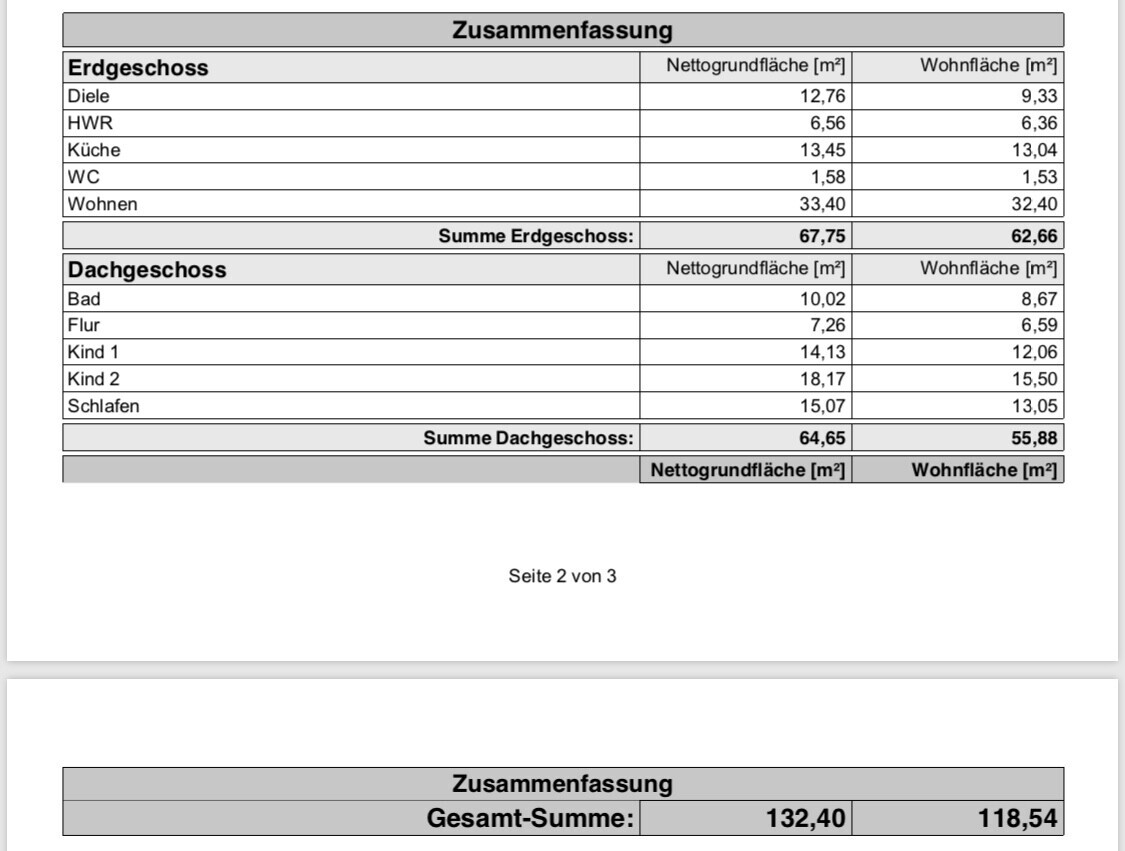

Wenn er sich auf 135 qm bezieht? Ich sehe die schon
Ich hätte da auch Angst und würde das zu allererst klären.
Ich schwanke - im Worst Case hast Du Recht. Das würde bedeuten, 125 statt 135 qm zu planen - auch damit könnte man leben und wenn der TE das den Frieden wert ist, an der Finanzierung nichts mehr aufschnüren zu müssen, dann soll ihr Wille ihr Himmelreich sein, das müssen wir ihr nicht ausreden.

Also die DIN 277 bringt hier nichts, korrekt?
Er sollte sich im Vertrag schon erklären: entweder DIN 277 oder Wohnflächenverordnung oder eine eigene, dann aber nachvollziehbar dargelegte Ermittlungsmethode.

Noch eine Frage: wo bekomme ich eigentlich die Grundflächenzahl her, wenn es keinen Bebauungsplan gibt und in der Satzung dazu nichts steht? Kann ich dann machen was ich will? Oder muss ich jetzt bei den Nachbarn nachfragen (bzgl. „Wie Nachbarbebauung), wie viel Fläche die überbaut haben?
25.02.19 01:21
Ohne örtliche Regelungen gilt dann der bundesrechtliche Rahmen, um den Du Dir kurz gesagt keine Sorgen zu machen brauchst, insofern Dein Haus ihn weniger als ausfüllen wird. D.h. ein Bebauungsplan oder eine Ortssatzung schaffen hier den Rahmen nicht erst, sondern definieren ihn lediglich ggf. enger.
