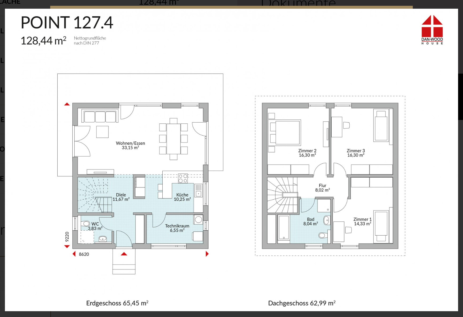

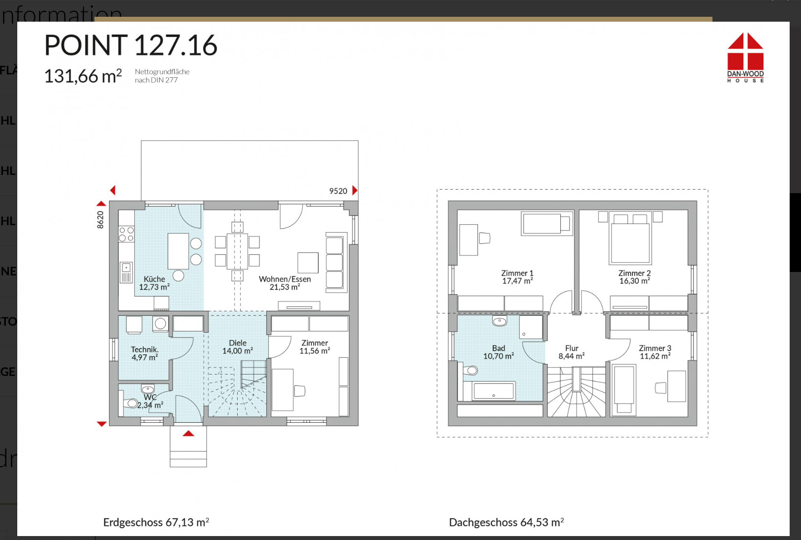

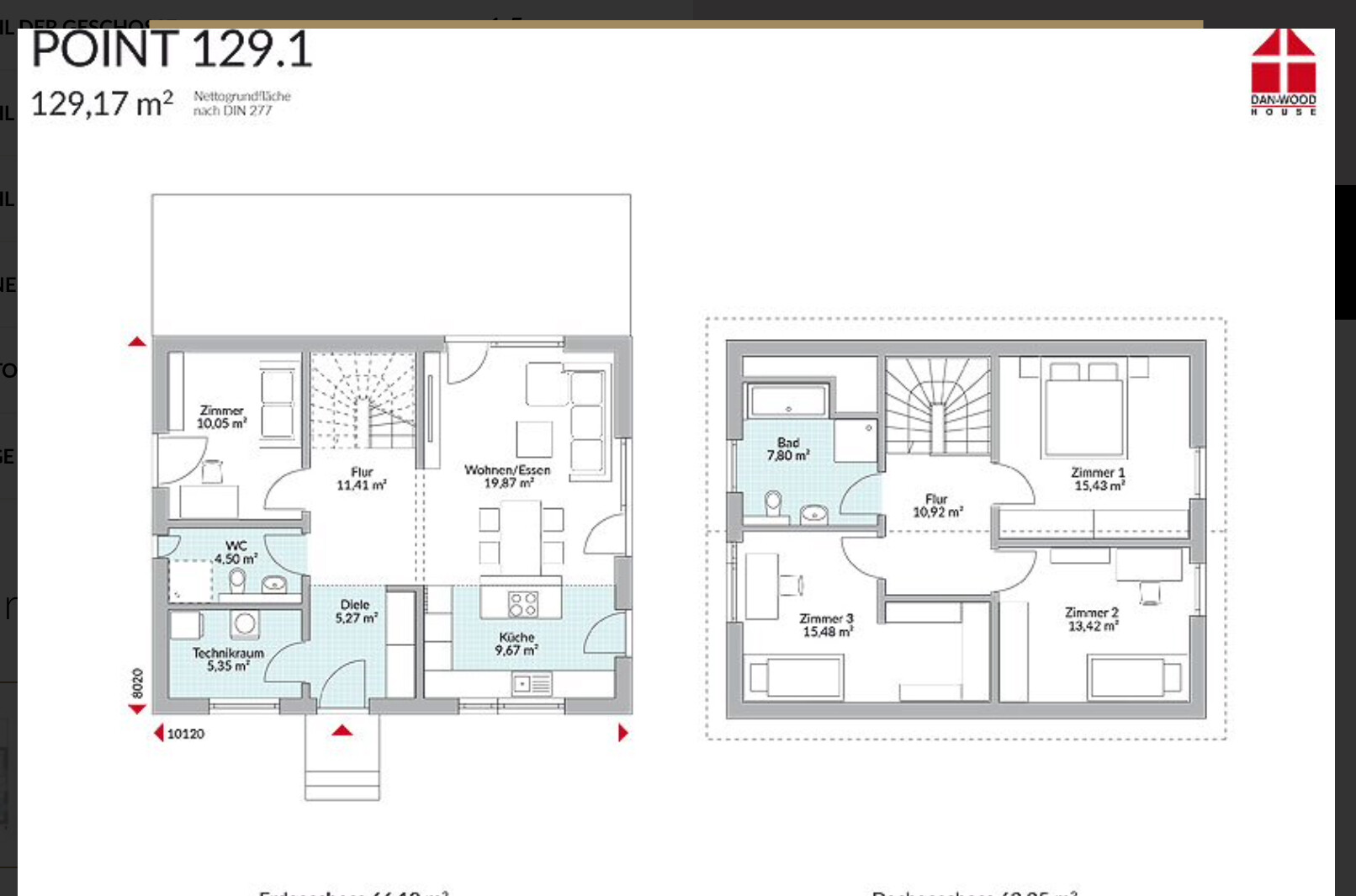

19.02.19 22:17
Zweistöckiger Grundriss: EG mit Wohnzimmer, Küche; OG mit Bad und 3 Zimmern.
Grundriss eines Hauses: Erdgeschoss mit Küche, Wohnen, Diele; Dachgeschoss mit 3 Zimmern.
Zweigeschossiger Grundriss: Erdgeschoss mit Wohnen/Essen, Küche; Dachgeschoss mit 3 Zimmern und Bad.
Hier mal drei Beispiele mit Treppen im wohnlichen Bereich.
Mit etwas Erfahrung kann man Zimmer zum Wohnraum öffnen, TK und WC mit Zimmer tauschen oder mit einer geschlossenen Treppe noch Stauraum gewinnen.
Im OG einfach ne Trennwand weglassen und als Galerie nutzen.
Allerdings gibt es im DG kein Trampolingehopse bei den Schrägen.
