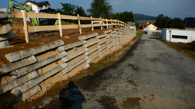

Granit ist hier im Norden gar nicht so selten. Denn durch die Eiszeit wurde von den Gletschern schwedischer Granit hierher geschoben, der sich in Form von Findlingen sowohl im Erdreich wie in der See befindet. Unsere Steine waren Teil einer alten Friedhofsmauer, die ersetzt wurde. Ich konnte sie bei der Friedhofsverwaltung der Kirche erwerben. Karsten

Bei uns 450 das Material. Dazu Drei Mann und ein Bagger 2 Tage gibt 48 Mann und 16 Maschinenstunden: So um 3000,- Euro. Karsten
