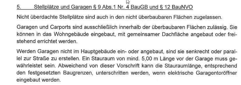

Doch, genau das interessiert das Bauamt (zumindest in BW). Dadurch keine Verkehrsbehinderung…
Die 5 Meter sind doch eh gesetzt. (Ausnahmen regelt der Bebauungsplan.) Sofern ich meine, hat jede Bauordnung die 5 Meter vor der Garage drin. Auch BW! (Par. 4, Abs. 1)
Hat die Bauordnung speziell Regelungen zu elektrischen Toren? Ich wüsste nicht.
Vielleicht bei Euch im Bebauungsplan?
WilderSueden
WilderSueden
Also Landesbauordnung BW §4 Abs (1) bedeutet meiner Meinung nach was ganz anderes. Es geht darum, dass du einen Platz hast an dem du von der Straße aufs Grundstück kommst. Ein Einfahrtszipfel (wie bei uns) reicht dazu aus. Da steht nichts von Platz vorne freihalten.
Bei uns sagt der BP folgendes:
Textdokument mit Regelungen zu Stellplätzen und Garagen aus BauGB
Die Baufenster sind bei uns recht großzügig und praktisch alles außer dem Sichtfeld direkt an der Straße
