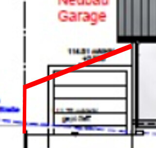

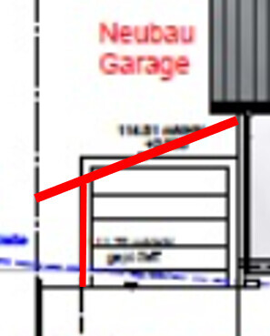

Als CP würde ich die Varianten bevorzugen.
1.
2D-Grundrissplan eines Hauses mit Garage und Zufahrt
2.
Plan einer Neubau-Garage auf Grundstück mit Beschriftung Neubau Garage
Dach mit Trapezblech ohne Sparren und Dachlatten (aber mit Beschichtung damit es kein Schwitzwasser gibt) und Pfette an die Wand ohne Stützen. Ob so etwas funktioniert sollte Dein Architekt wissen. Das sollte günstiger werden als die Fertiggarage. Ich habe so etwas in DIY mit unter 2k realisiert. Inkl. einem abgeteilten Schuppen mit 2,5*2,5m .
Vielen Dank für die Vorschläge. Die wären für uns super. Leider ist bei beiden die mittlere Dachhöhe nicht niedriger, als beim Entwurf, wenn ich es richtig sehe. Und somit nicht genehmigungsfähig bzw. genehmigungsfrei nach Landesbauordnung NRW, d.h. mittlere Dachhöhe nicht mehr als 3m über gewachsenen Grund.
