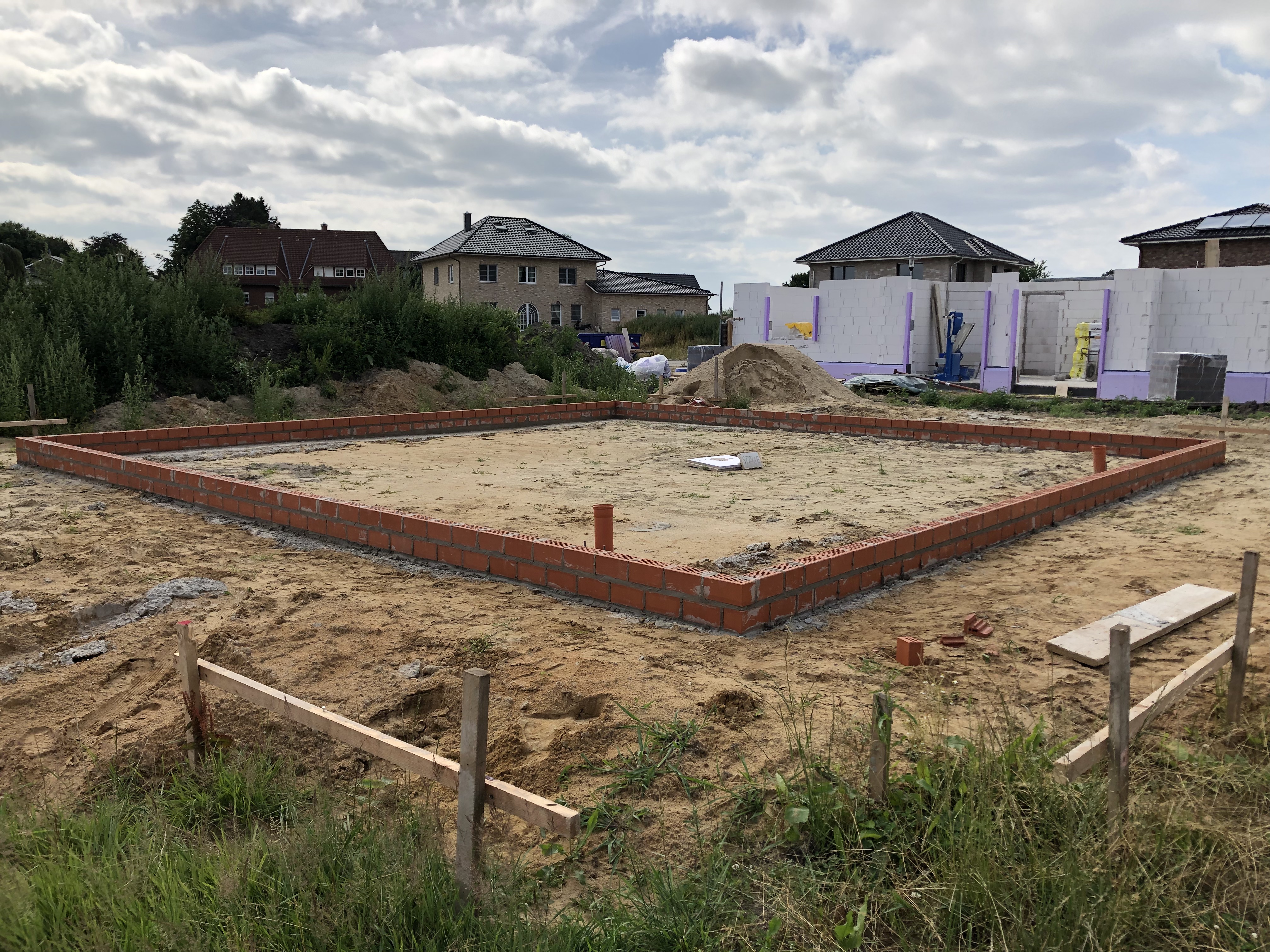

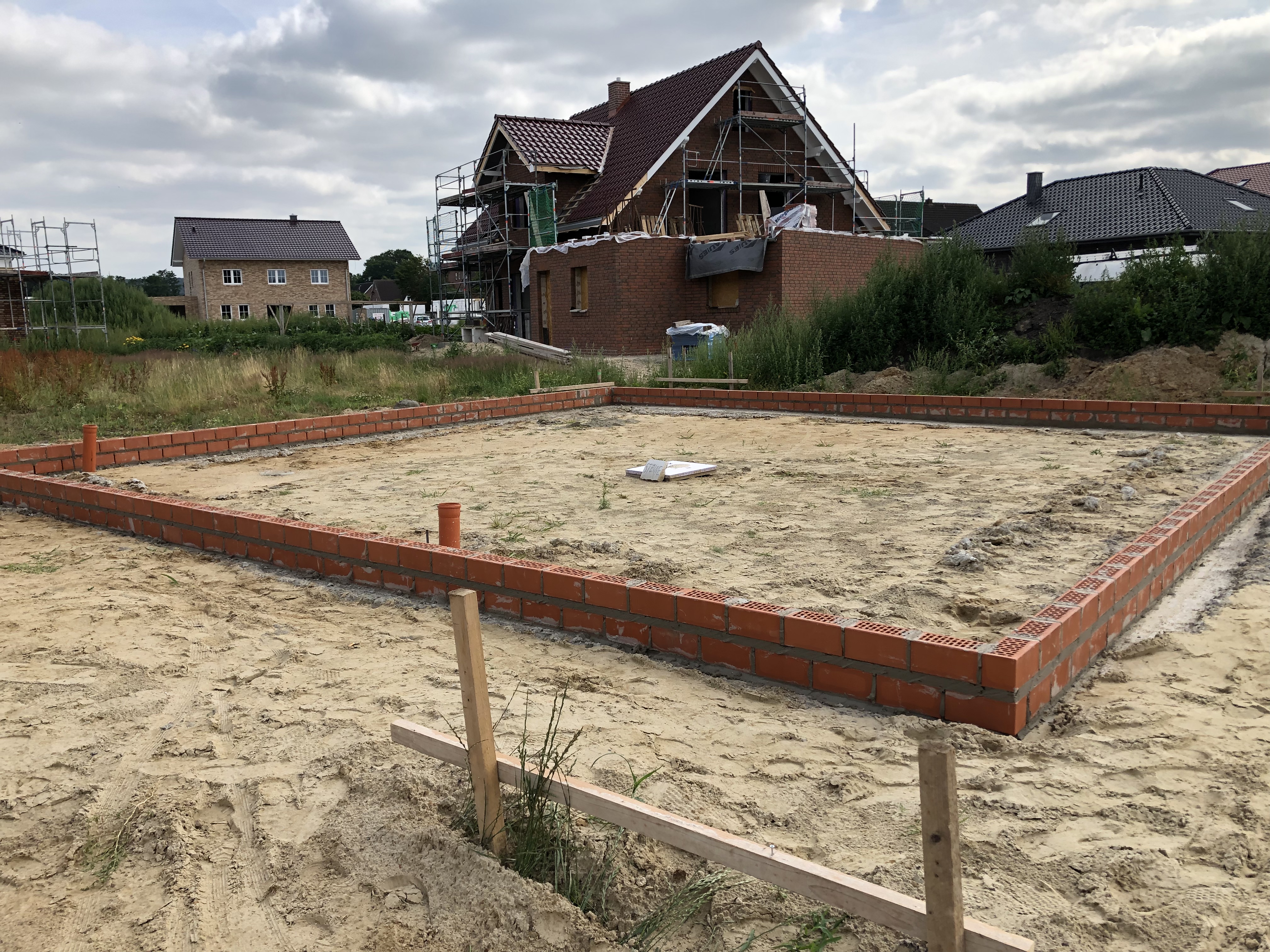

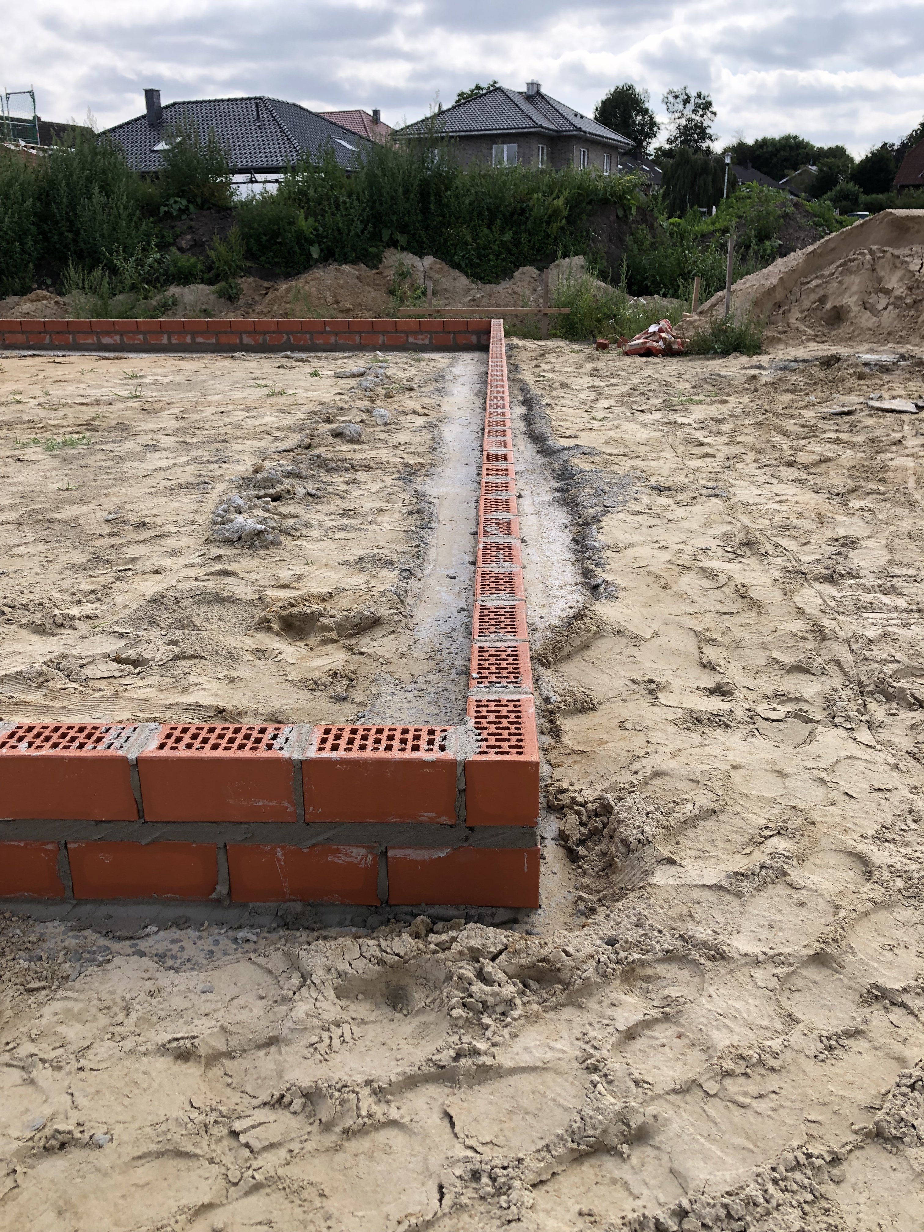

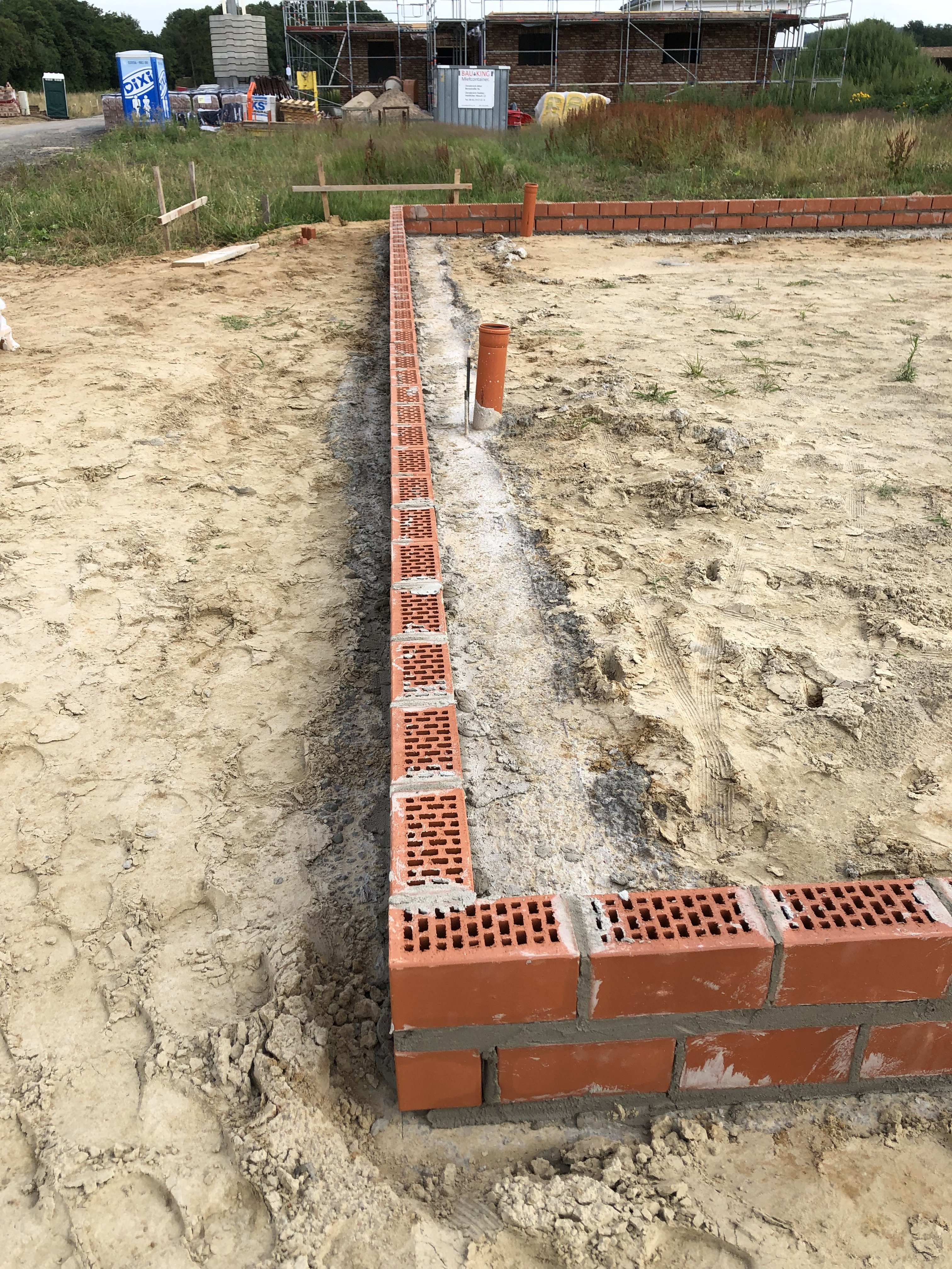

Hallo zusammen.
Euer Schwarmwissen ist mal wieder gefragt.
Ich komme heute zur Baustelle und wollte mir mal die Verschalung der Grundplatte anschauen und finde folgendes vor...
Ist sowas normal? Kann man das so machen? Haben wir als baldige Hausbesitzer Nachteile oder gar Vorteile davon?
Über ein paar Erfahrungswerte würde ich mich sehr freuen.
Dipol
Eine solche "Verschalung" sehe ich zum ersten Mal.
TIPP: ganz schnell "wer+fundamenter+verlegen+darf" googeln, bevor die Erdungsanlage entgegen DIN 18014 von den Maurern gemacht wird.
danixf
Ist das nicht egal? Das Ringfundament ist ja richtig. Bei uns wurden Bretter aufgebaut und dann das Fundament geschüttet. Später wurden die Bretter dann wieder entfernt. Ich sehe da nichts verwerfliches dran.
Was der Fundamenterder damit zu tun hat ist mir ein Rätsel. Außerdem muss man das genau 1x sehen und danach kann man das auch selber machen. Das Ding kurz in den Graben zu werfen ist keine Raketenwissenschaft und ich denke die Leute, die für das Fundament zuständig sind machen das auch nicht das erste Mal.
Golfi90
Golfi90
Wie ihr schon sagt, gesehen habe ich sowas auch noch nie. Darum wirkt es auf mich etwas befremdlich.
Vor allem werden die weiteren Steinreihen doch bestimmt jetzt auf die Verschalung gesetzt, oder? Ich kenne es immer nur so, das die Wände auf der Bodenplatte gesetzt werden.
