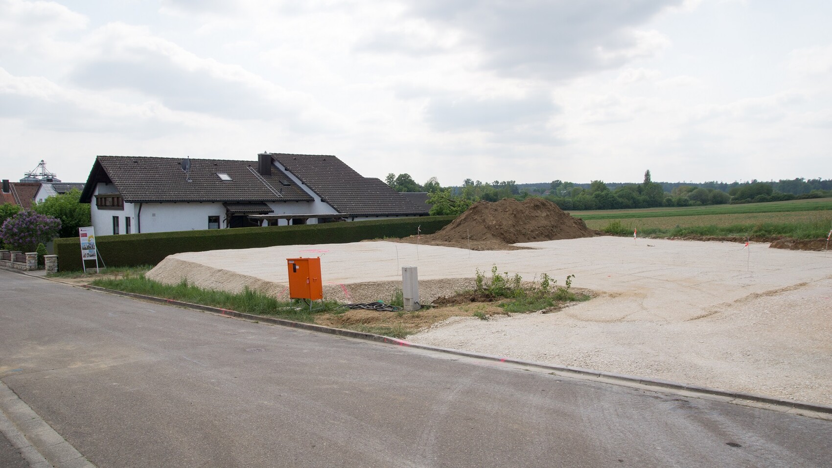

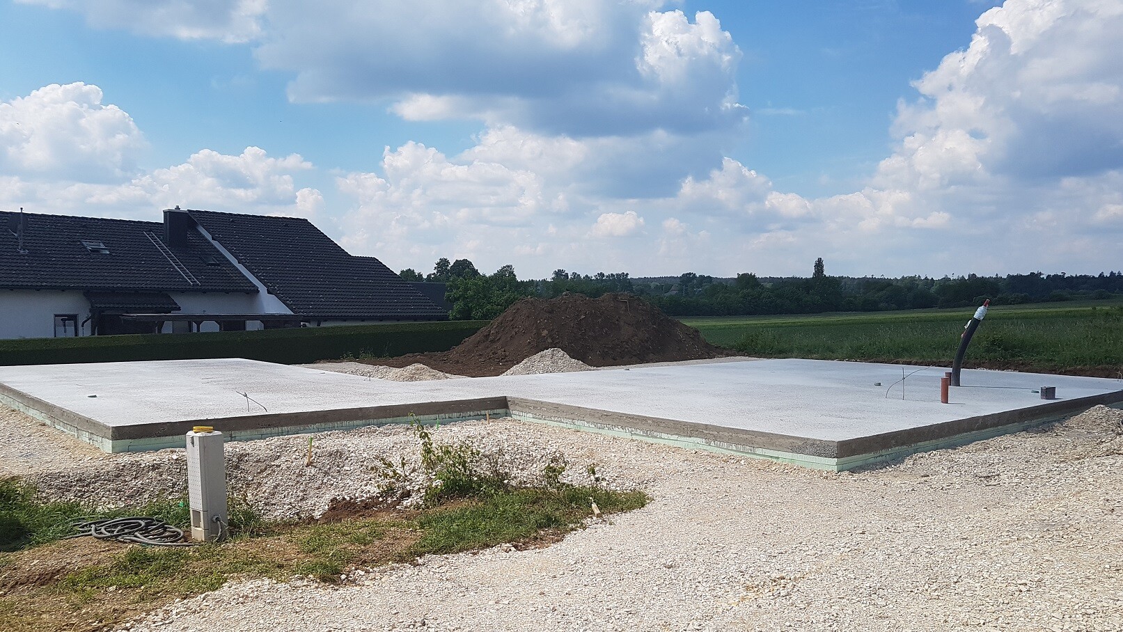

Meinst Du? Dafür das es "nur" Erdarbeiten waren finde ich es schon eher in oberen Drittel angesiedelt. Im Endeffekt war es nur auskoffern, Frostschutzschotter rein und verdichten, und später die Entwässerung baggern und anschließen. Leider war es aber wegen des schlechten Bodens die einzige annehmbare Option. Wir hätten noch ein Streifenfundament machen können, aber dann hätten wir innerhalb auch den Boden komplett tauschen müssen. Bodenplatte kam vom GU.

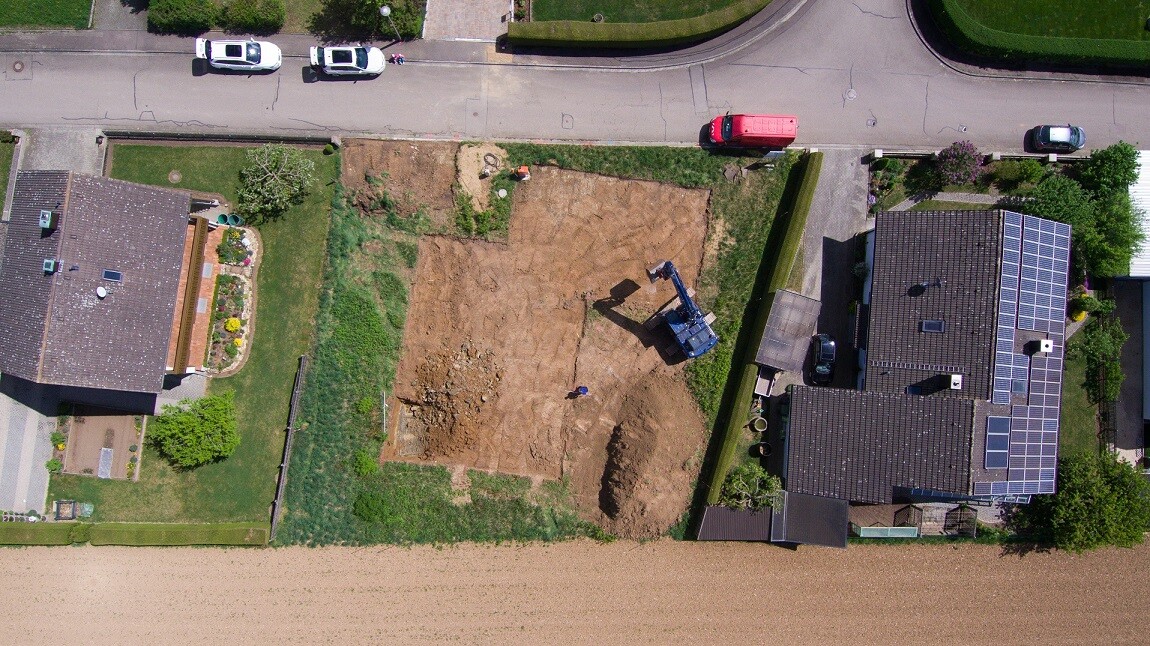

So sah das ganze noch ohne Haus aus....Wahnsinn, wenn ich jetzt so zurückdenke, erst 1,5 Jahre her.....man war das alles aufregend!

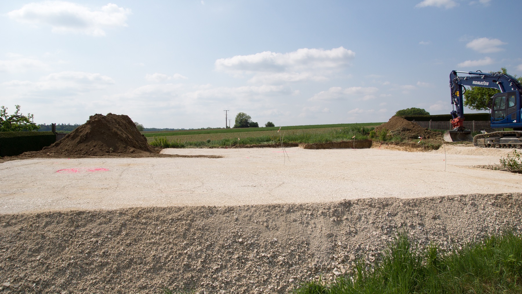

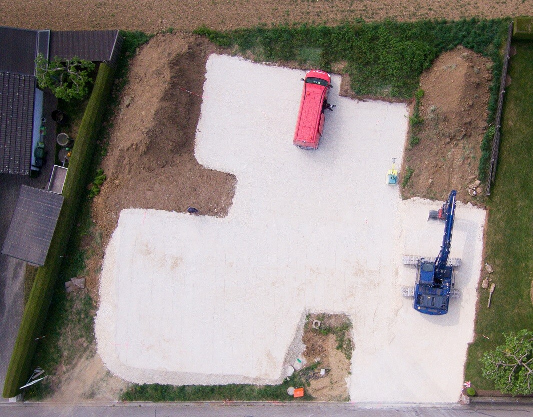

Das Fundament für das Haus ist ausnahmslos Frostschutzschotter, lagenweise verdichtet. Die geringste Tiefe über ehemaligem Gelände sind 1m, wegen dem Hang sind wir an der tiefsten Stelle ca. 2,40m drin. Die gesamten Erdarbeiten mit Entwässerung und allem drum und dran hat uns 24.000.-€ gekostet.
Genau das beantwortet meine Frage. Vielen Dank. Ich stehe vor dem gleichen "Problem" und bin noch unsicher ob nicht vll. auch ein verlängertes Streifenfundament diese Höhe kostengünstiger ausgleichen kann.
