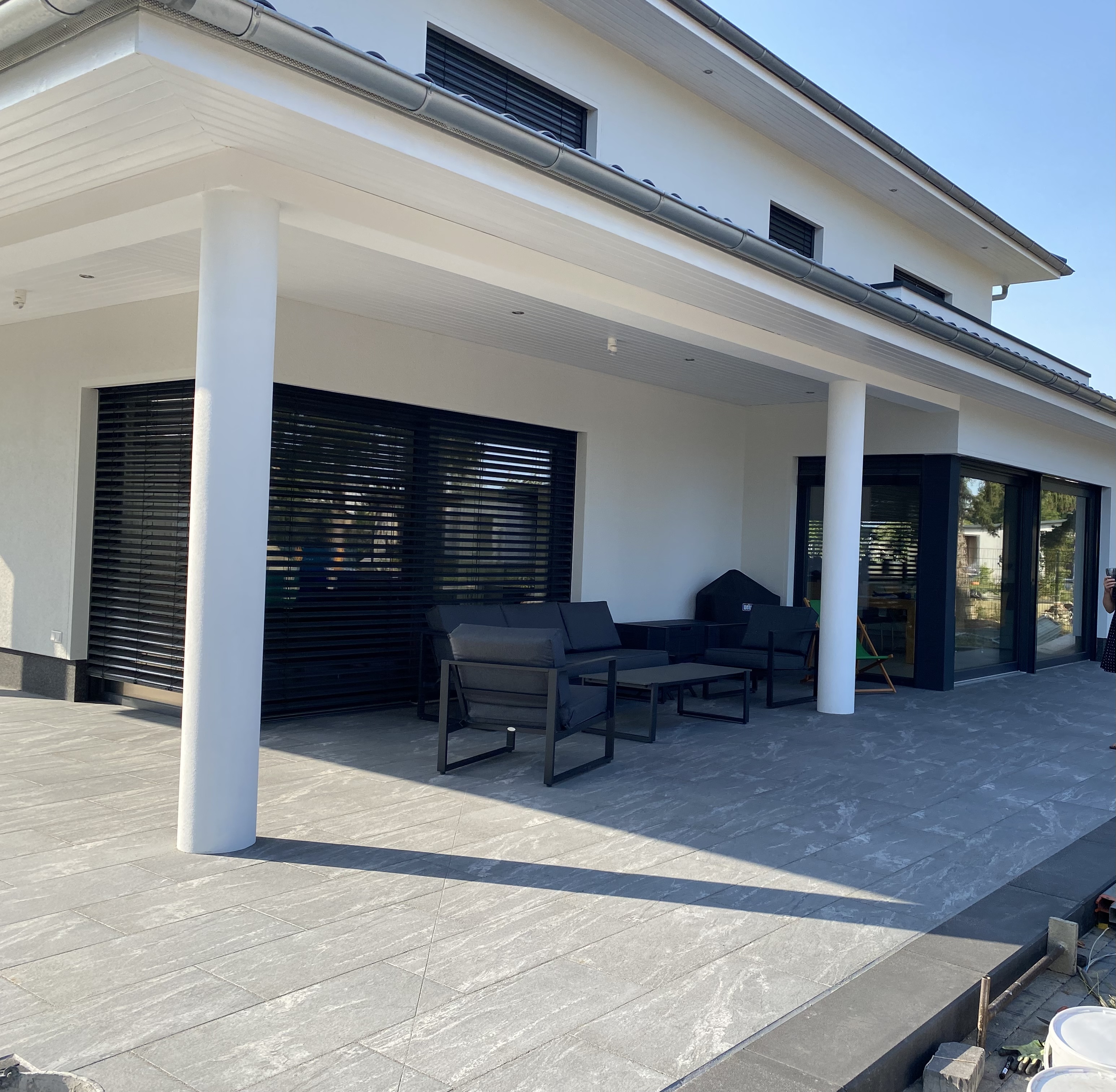

Wir haben Sopro Solitär in unseren ca 5mm breiten Fugen für unsere Keramikplatten. Ist eine 1k Fuge. Fest, wasserdurchlässig und garantiert unkrautfrei
Marco180
Marco180
Soweit ich weiß ist Dansand No Grow genau das.
Knüppelhart wird es nicht, ist aber besenfest.
Es gibt wohl aber noch eine verschärfte Variante mit Bindemittel.
Meine Erfahrungen damit sind weniger gut. Das Zeug bildet eine Pelle, die nach ca 6 Monaten unansehnlich wird. Richtig durchgehärtet ist es bei uns nicht. Daher der Wechsel auf Sopro.
