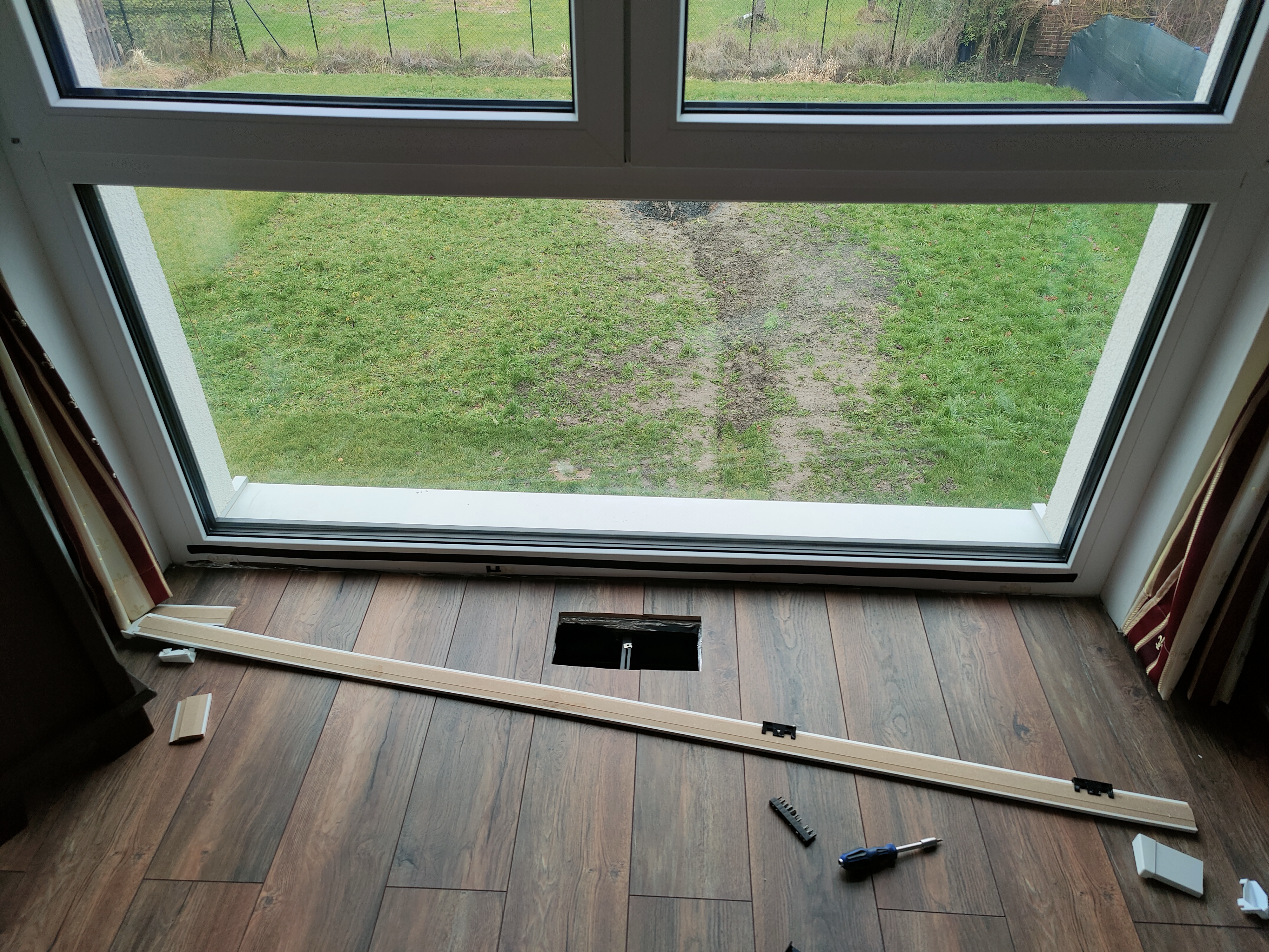

Reperabel: Ja kein Thema, ist eigentlich eine kleine Sache.
Wurde auf der Baustelle verglast, da es eine Festverglasung ist, sind nur die Klotzbrücken und die Kunststoff-Glasauflagen falsch montiert/eingelegt.
Hab´s nicht aufm Schirm, wie alt sind die Fenster??
Die Fenster sind im Spätsommer 2018 eingebaut worden.
Beim reinen Einbau war ich leider nicht zugegen.

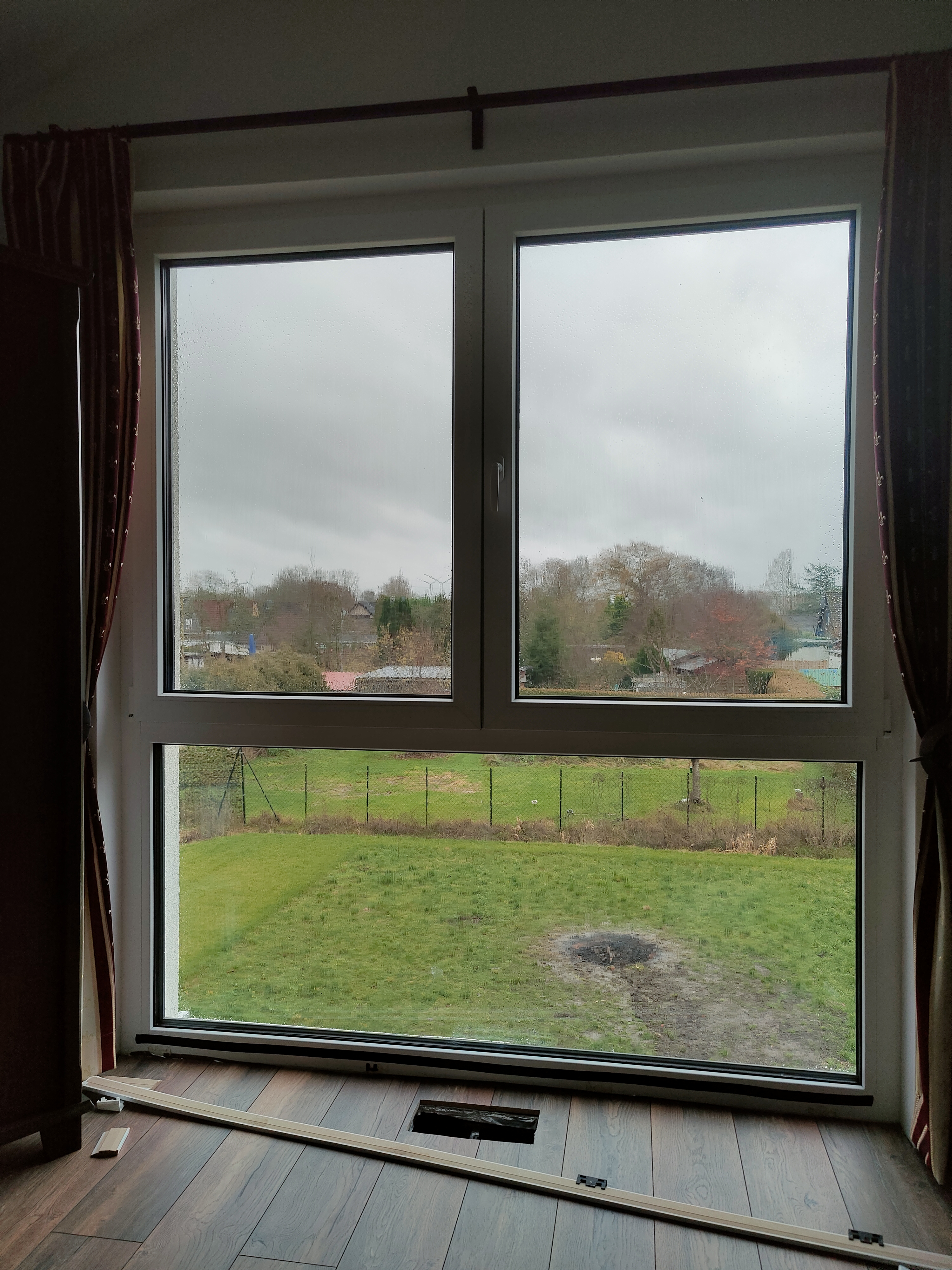

Hier nun Bilder in der Totalen.
Schon bessere Fotos.
Versuchs bitte nochmal dann ist klappt es bestimmt das Fenster als Ganzes also "Alles" drauf zu kriegen. Wäre wirklich wichtig.
Fragen:
Ist das Fenster im OG? oder im Dachgeschoss?
Ist das ein Neubau aus 20218?
Gibts eine Lüftungsanlage?

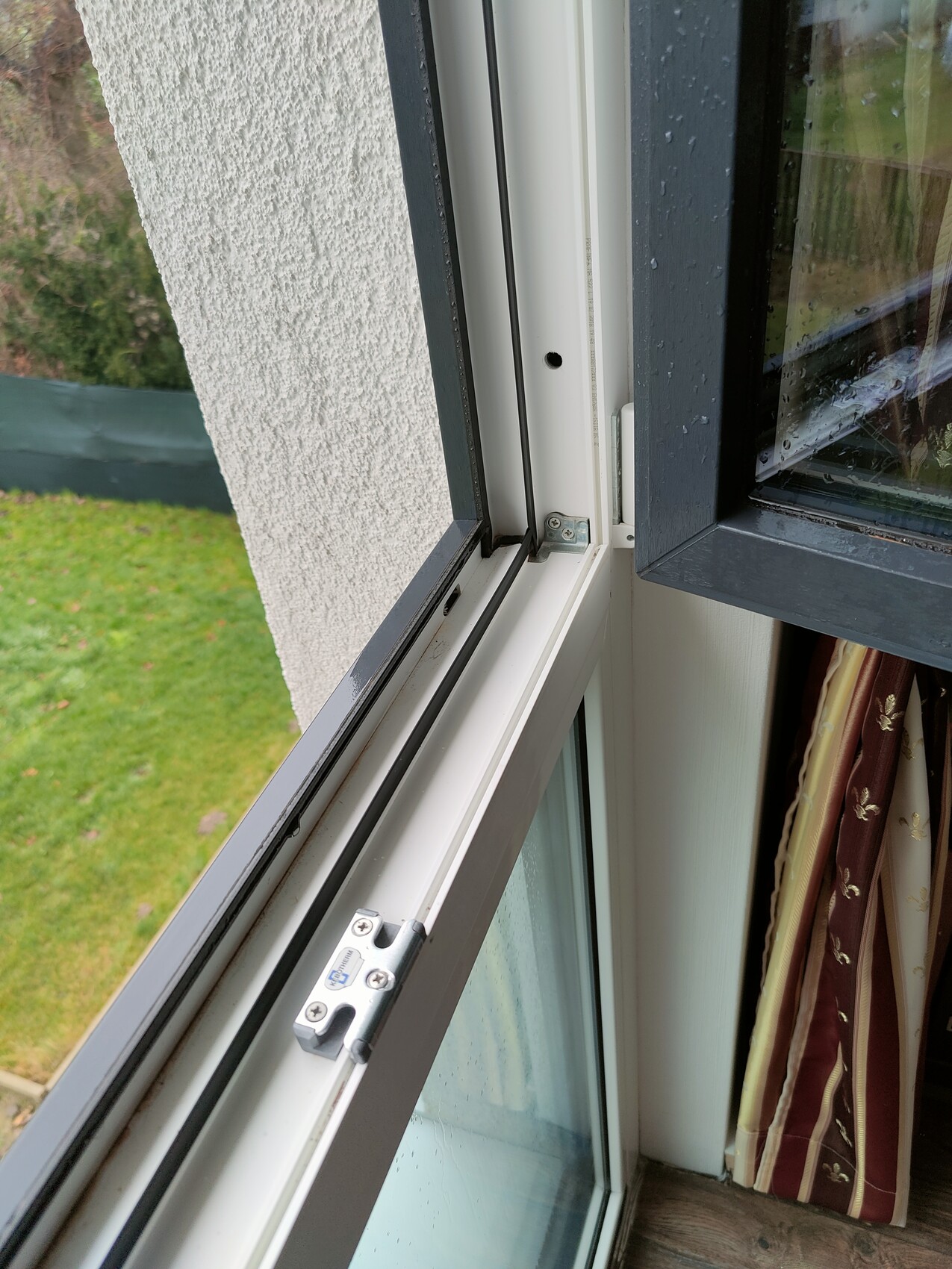

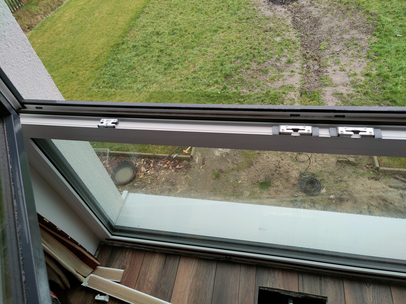

Frage: Kanst einen Flügel Öffnen und den Waagrechten Kämpfer/Pfosten im Falz Fotografiren, so das wir Entwässerungen Dichtungen und Eckeverbindung sehen = nicht zu nahe ran gehen bei Foto machen.

Das Fenster ist im OG, was auch DG ist.
Ist zwar ein hoher Kniestock von circa 1,60m, aber dennoch mit Dachschräge.
Haus ist von 2018.
Lüftungsanlage mit Wärmerückgewinnung ist vorhanden, vor dem Fenster sieht man einen Auslass.
Anhang anzeigen offenes-fenster-innenseite-blick-auf-grune-wiese-und-baufläche.jpg
Anhang anzeigen grosses-doppelverglasetes-fenster-im-wohnzimmer-mit-blick-auf-garten.jpg

Was ist denn nun euer Tipp, woran es liegen kann?
Was ich mich frage: alles was vom Tape verdeckt ist, blieb zuletzt ja trocken. Kann ich das also damit beheben, dass ich den Stoß zwischen Rahmen und Montageleiste abdichte, z.B. mit Montagekleber?
