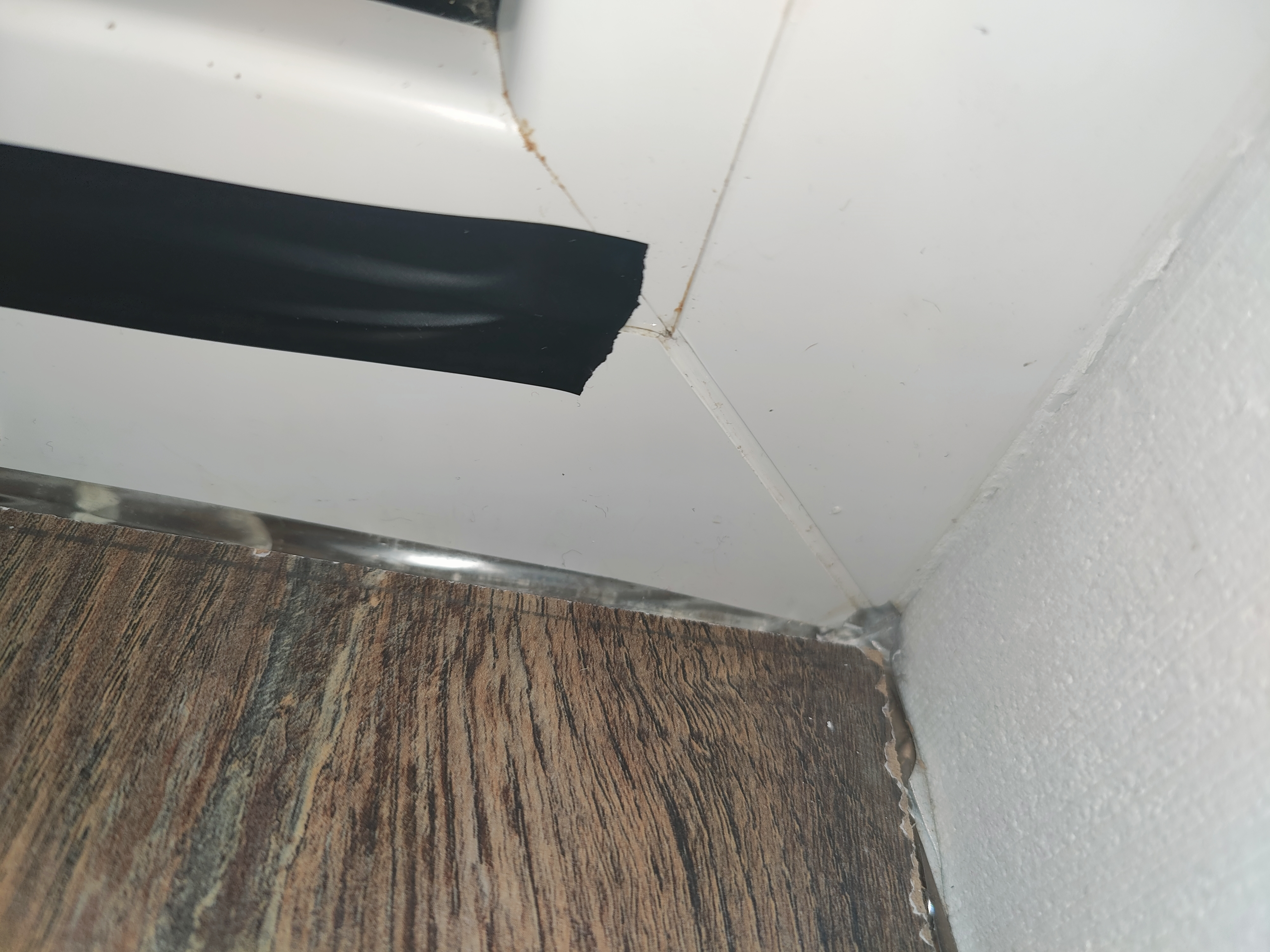

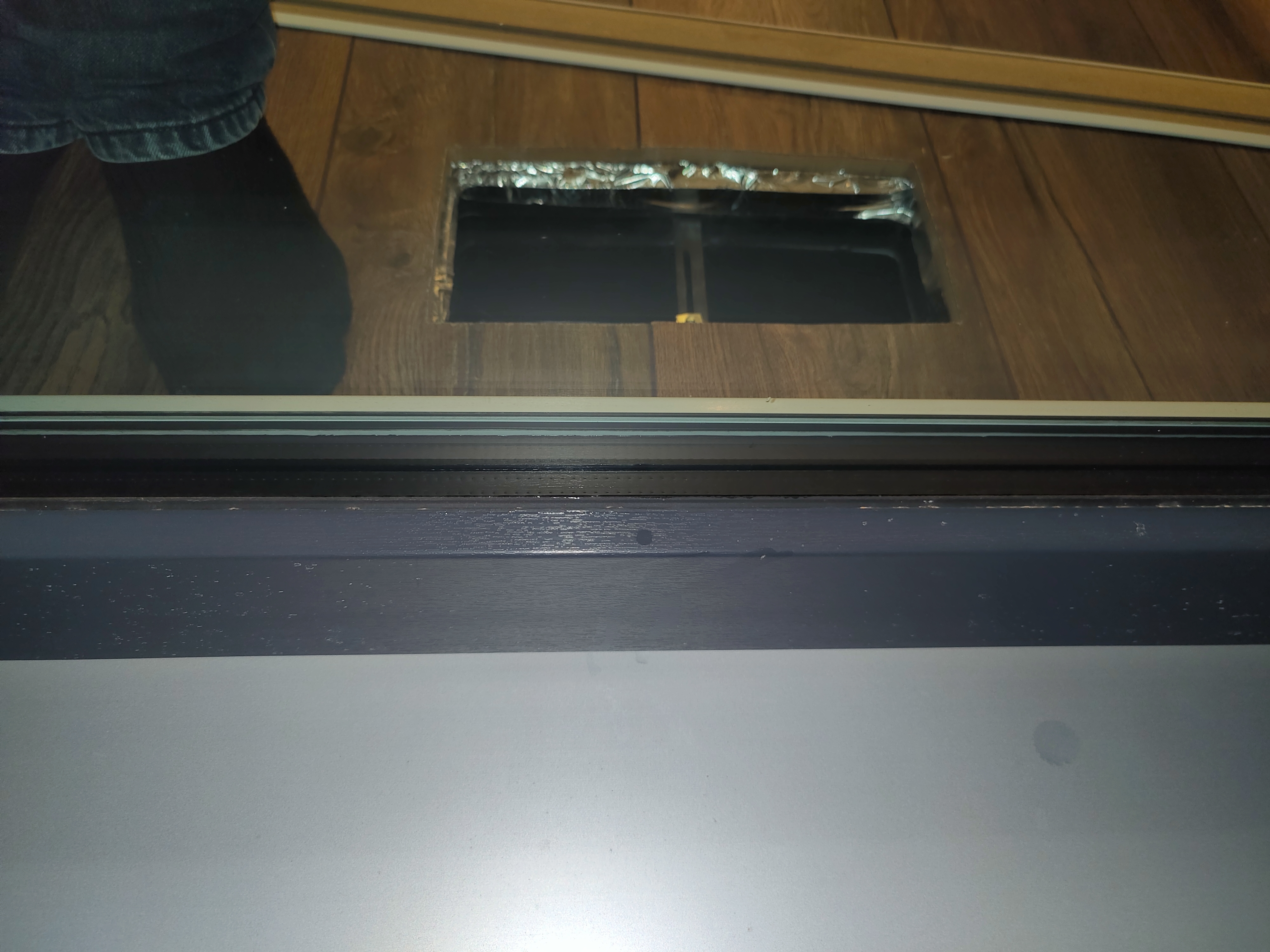

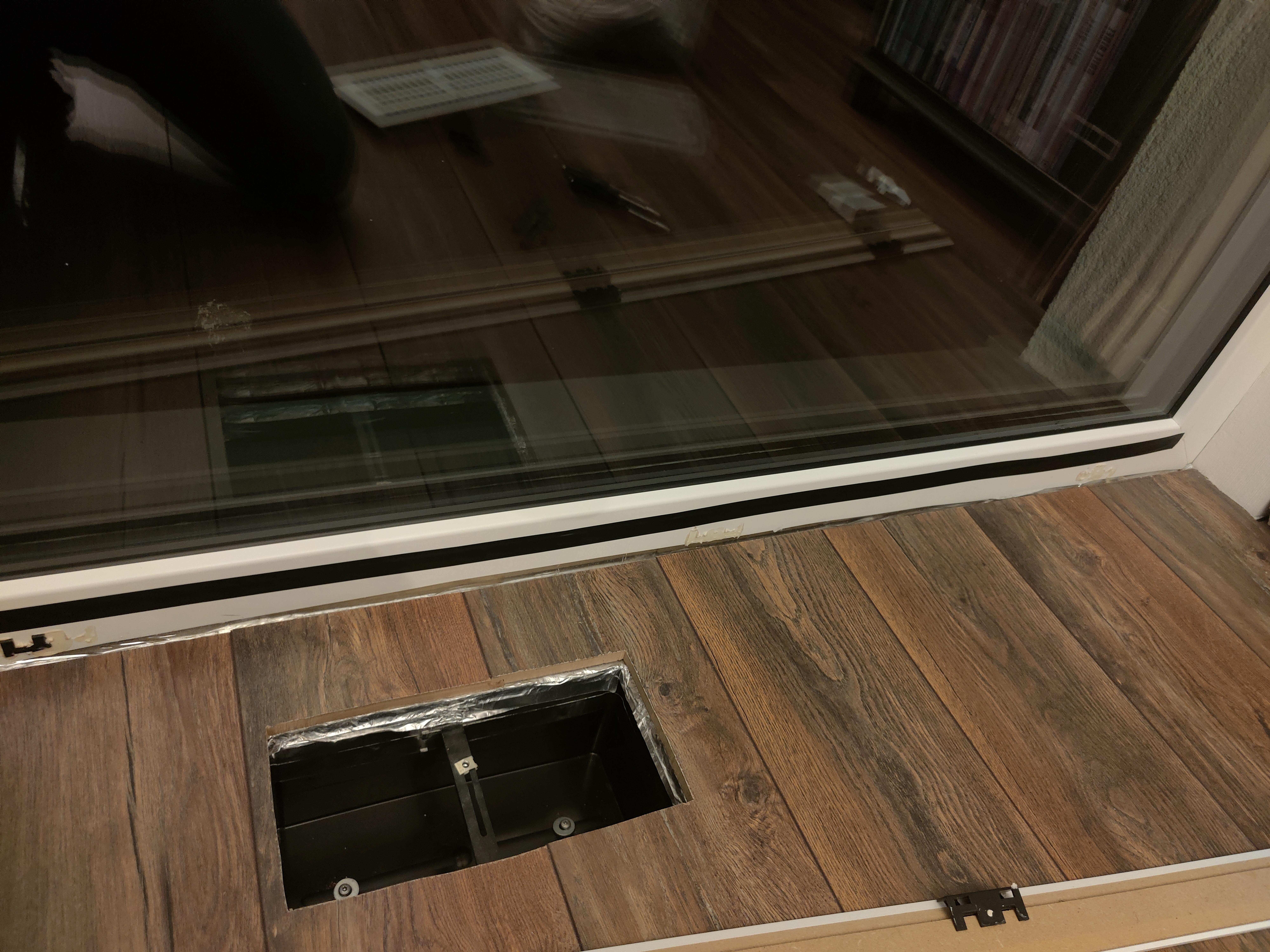

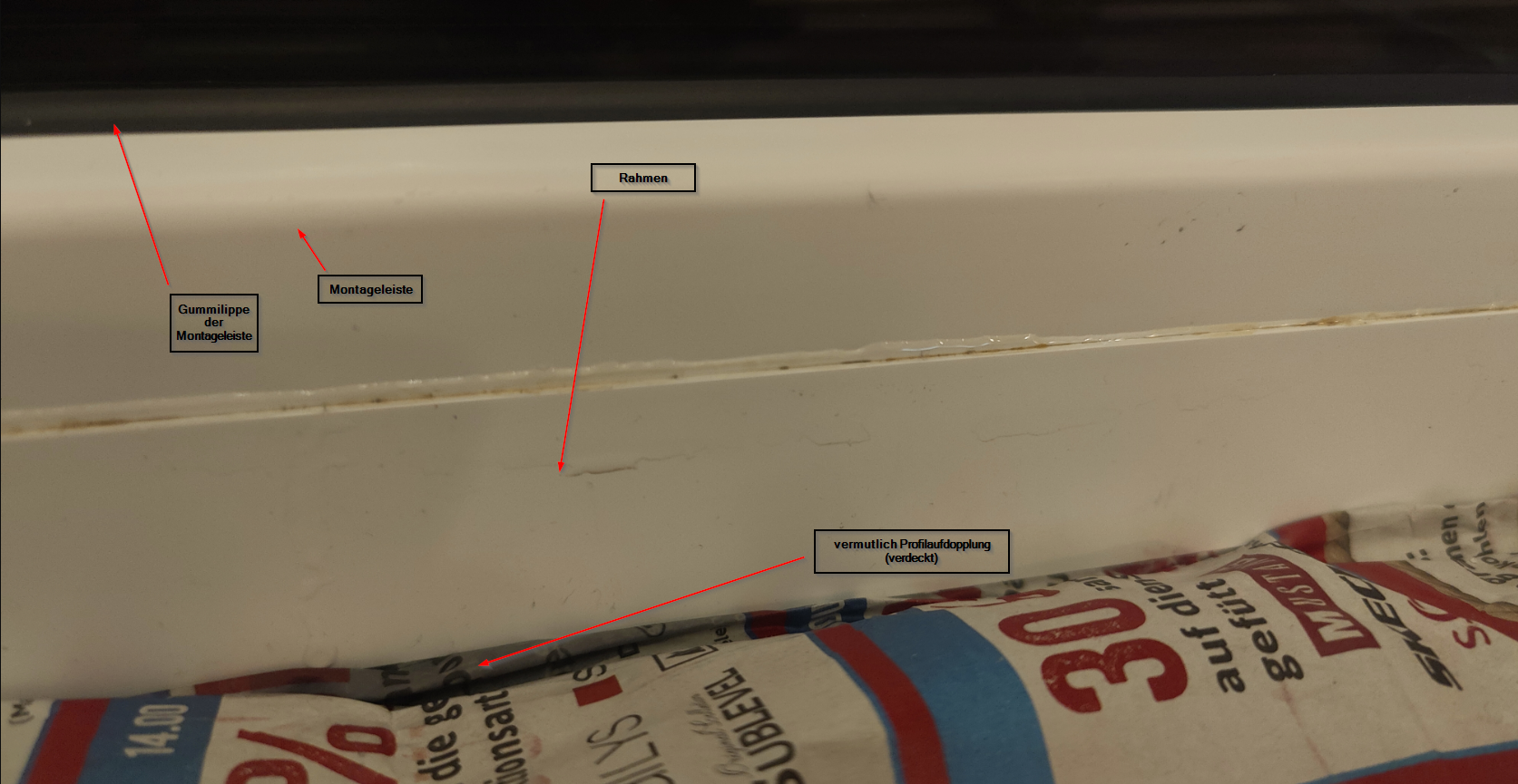

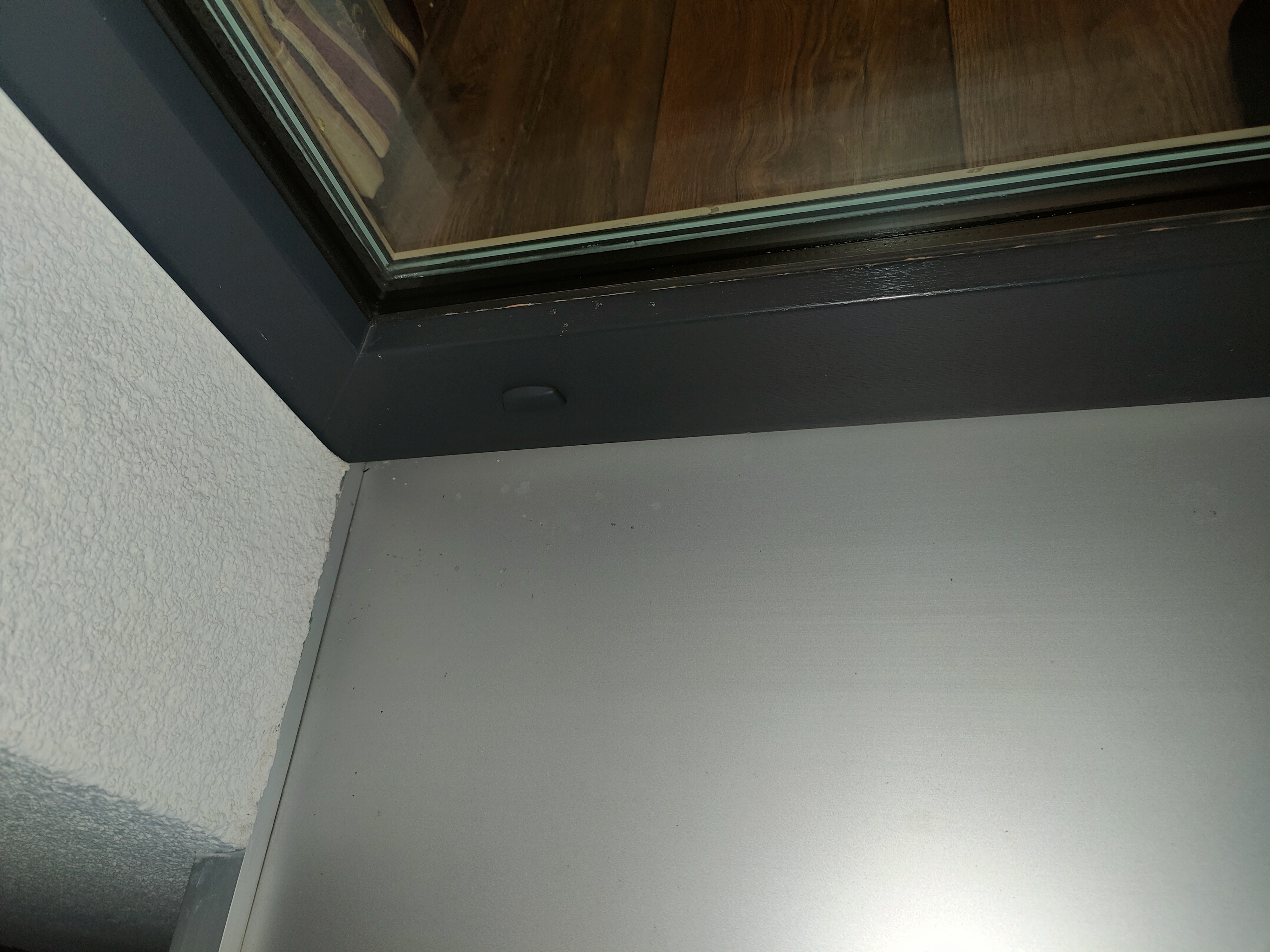

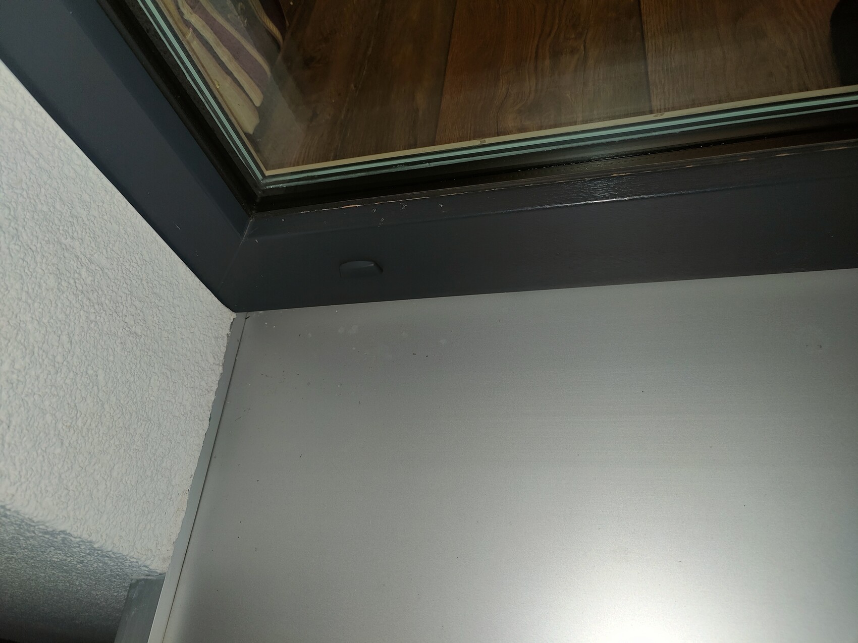

Ok, hier also mal ein paar mehr Fotos. Ich denke Tolentinos Erklärung war schon ganz gut.
Auf den Stoß zwischen Rahmen und Montageleiste habe ich heute morgen das schwarze Tape geklebt, bis auf ca. 1cm.
Und an genau diesem 1 cm sieht man auch wieder einen Wassertropfen, der Rest ist trocken.
Wenn es eine Kältebrücke wäre, würde es doch auch am Tape schwitzen, oder?
Heute ist es seit morgens übrigens regenfrei gewesen draußen.
