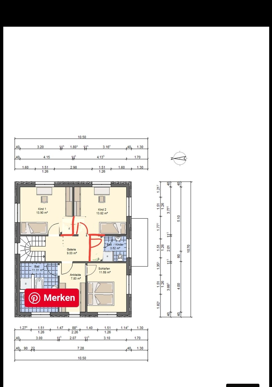

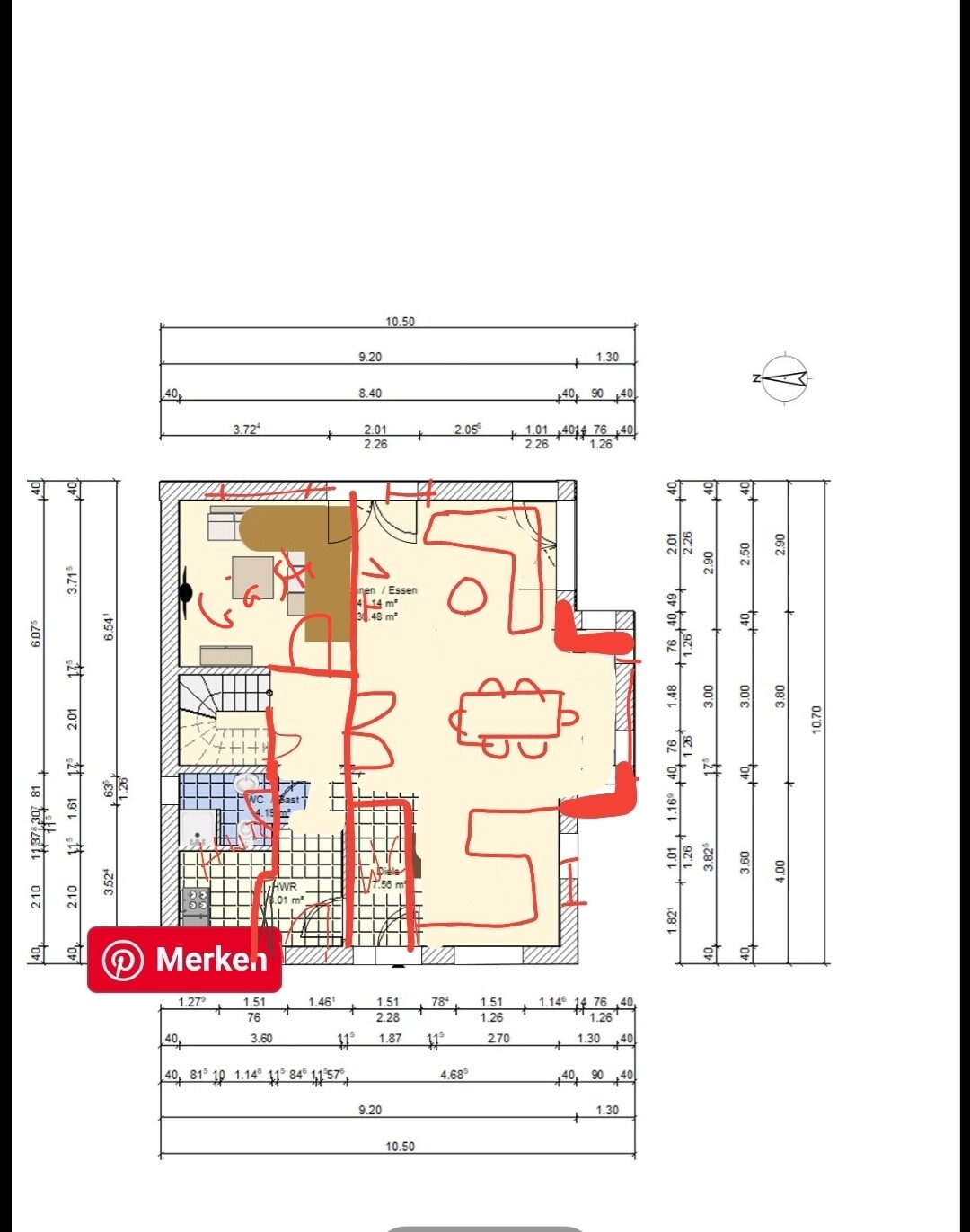

Vielleicht wäre es so eine Idee? Müsste natürlich ordentlich gezeichnet werden, dann sieht man erst ob es funktioniert. Unter der Treppe könnte man wunderbar einen geschlossenen Raum für Schuhe, Jacken, Getränke etc. einplanen.
Grundriss einer Wohnung mit Küche, Essbereich und Treppe; rote Markierungen.
Grundriss eines Obergeschosses mit zwei Kinderzimmern, Schlafen, Ankleide, Bad, Galerie; rote Linien
