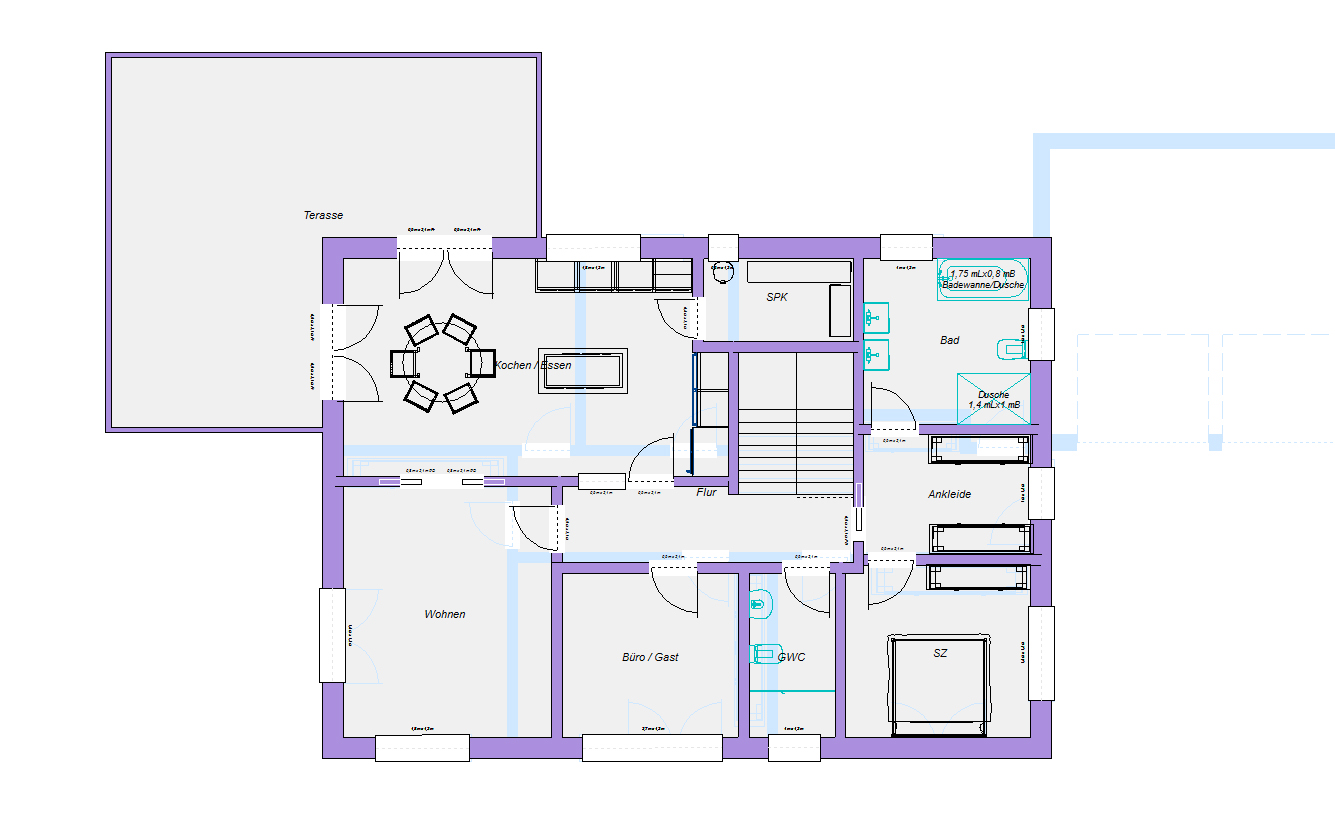

mir gefällt die türlösung zum Wohnzimmer nicht, der weg ins Haus führt zumindest mich meist zuerst in die Küche (da ich täglich einkaufe, meist nach der Arbeit). ich würde die Tür zum Esstisch hin setzen und nicht ins Wohnzimmer, auch wenn das etwas eng mit der Treppe ist.
insgesamt finde ich die flure zu schlauchig
Crossy
Den Zugang zum Wohnzimmer und Esszimmer wollen wir auch ändern. Zum Wohnzimmer soll eine breite Glasschiebetür führen und ins Esszimmer ein "normale" Tür.
Die Flure find ich auch schlauchig. Unten wollen wir das im Eingangsbereich etwas kaschieren und ein Glasgeländer zur Treppe hin ziehen, dass soll auch oben den Flur zum Gäste-WC etwas luftiger ausschauen lassen. Der Flur oben zum SZ hin soll auch etwas verkürzt werden und der letzte Türstummel dem Elternbereich zugeschlagen werden. Der Zutritt zum Elterntrakt soll dann in die Ankleide gehen.

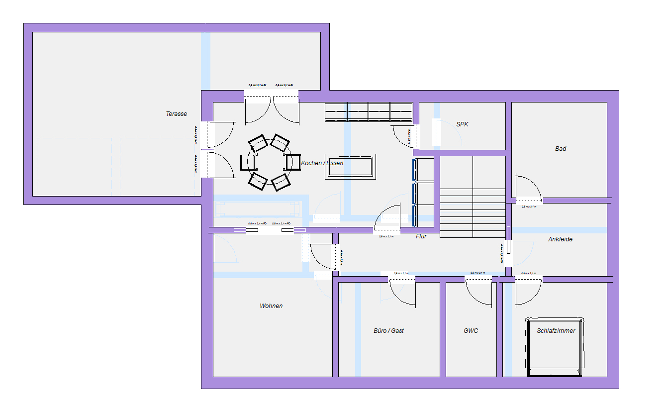

Eigentlich würde die Sache im letzten Vorschlag besser, wenn man auf die "Garagenterrasse" verzichtet und den Eingang nach planrechts nimmt. Dann könnte das Bad unten einen Lichtschacht erhalten, der Keller einen separaten Zugang und der Weg von Eingang bis Küche wäre kürzer.
Was genau die Garage planrechts verhindert, habe ich leider nicht so richtig verstanden.

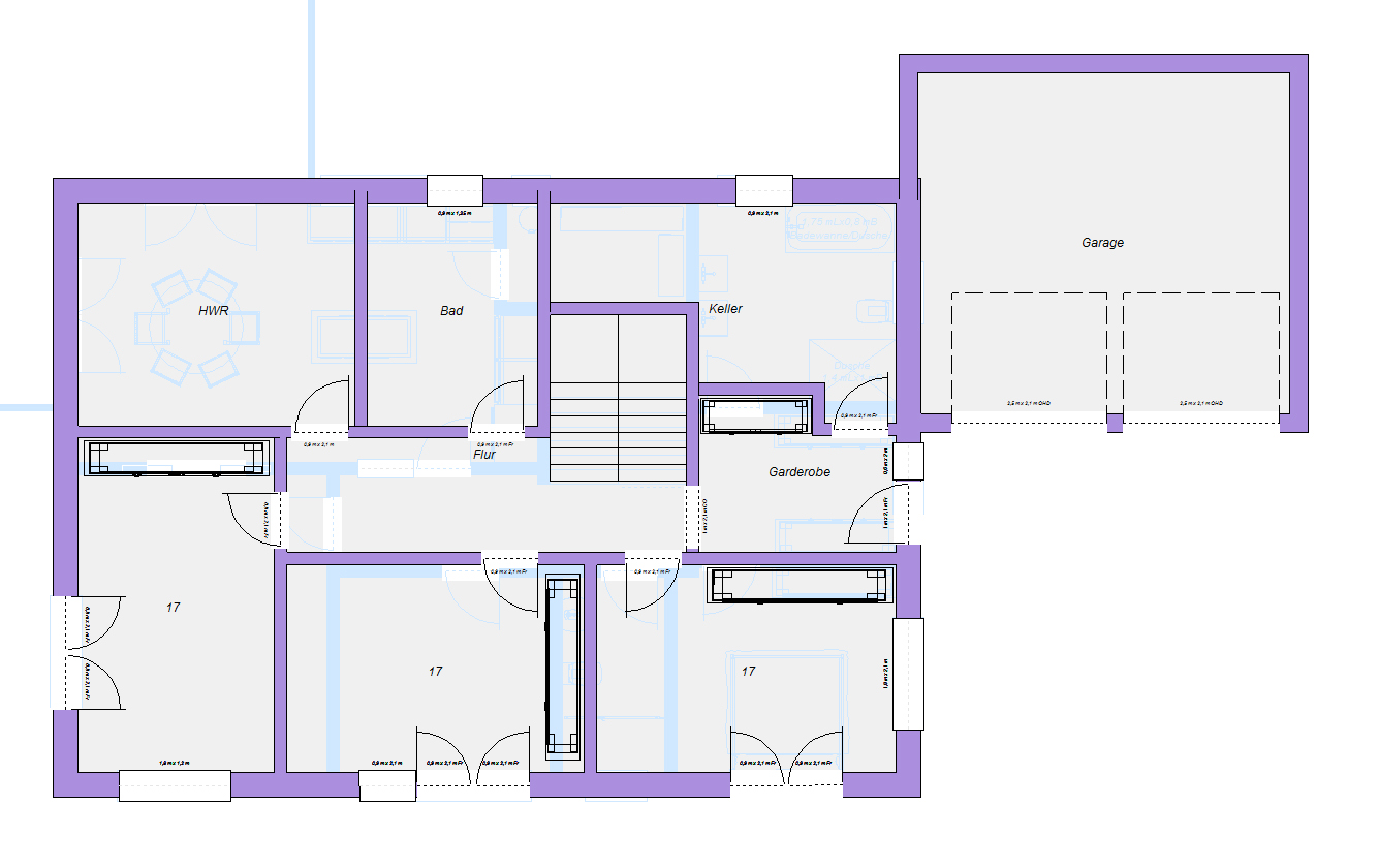

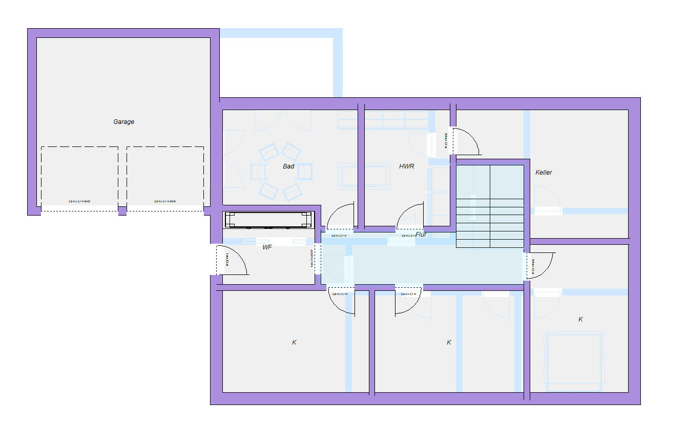

Von deiner Aufteilung her ist die Garage planlinks wirklich besser.
Bei uns ist sie rechts geplant, das wir uns damit eine Stützmauer auf der rechten Seite sparen. Die würde ansonsten wohl noch mal richtig was kosten. Links können wir einfach abböschen und damit an den Nachbarn angleichen.
Außerdem würden wir durch die Garagen links einfach noch Garten auf der rechten Seite verlieren und mit der eingeplanten Terrasse sehr nahe an den rechten Nachbar geraten.

Wie breit ist denn das "Vieleck" ?
Beim 2. Vorschlag hätte ich etwas Bedenken, dass Kind 2 immer die Abgase der Autos abbekommt, durch das einzige Fenster.
Trennt der Auto-Stellplatz links vom Haus die Kinder nicht auch ziemlich vom Garten ab? Oder soll da ne Treppe irgendwo außen hin?
