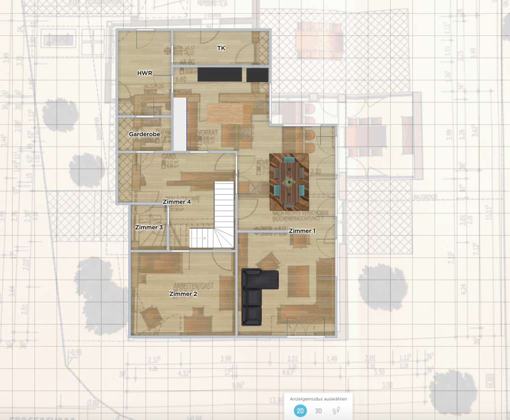

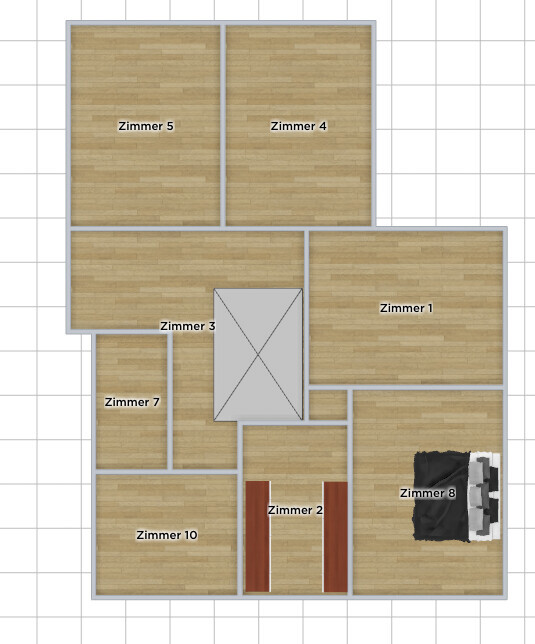

Meine Handskizze ist ausradiert :)
Hier mal auf die Schnelle... ich wäre für mich damit aber nicht zufrieden und stelle das auch nur ein, weil ich wohl zu mehr erstmal keine Zeit habe. Die Treppe hätte nicht funktioniert.
Das OG wäre mit Fenster über der Eingangstür. Zimmer 1,4 und 5 sind SO eingerückt, also kleiner als EG

Anhang anzeigen 62239 Anhang anzeigen 62240
Vielen herzlichen Dank für deinen Mühen!! Mit diesem Plan wären einige Probleme gelöst. Den Wohn-/Essbereich stelle ich mir auch noch sehr schön vor.
Andere Probleme wiederum tun sich meiner Meinung nach auf: wo hätten wir Stauraum für Rasenmäher, Gartenutensilien, Fahrräder, Fahrgeräte der Kinder, Kinderwagen etc? Dafür ein Gartenhaus zu bauen, wäre meiner Meinung nach nicht zielführend. Dies würde ja wiederum kostbaren Garten wegnehmen.
Es ist ja nur eine Skizze.
Ich habe hier und Dir keinen durchgedachten Entwurf versprochen, noch habe ich gesagt, dass es funktionieren wird. Ganz im Gegenteil:
TK und Hauswirtschaftsraum kannst beides von der Größe her in der Theorie halbieren, sodass in der Garage mehr Stauraum im Sinne einer kleinen Ausbuchtung wäre. ZB.
Davon aber abgesehen halte ich nichts von diesen Schleusenräumen, weil sie unnötig Platz verschwenden.
Für dieses Grundstück/Haus bietet es sich gar nicht an (meine Meinung), weil Du in einen langen Baukörper viel künstliche Verkehrsfläche generierst und überall unnötige Türen stören und Platz wegnehmen.
Ich persönlich würde Garage und Haus-Eingang mit einem überdachten Weg am Haus (zb Auskragung vom OG) verbinden. Reicht völlig. Dann kann in einem Raum zw Haus und Garage mit Außentür ein Abstellraum.
Aber eigentlich wären Mäher und Fahrräder eh in einen Abstellraum in Grenzbebauung hinter die Garage platzsparender fürs Grundstück aufgehoben.
Meiner Meinung nach ist ein 20 Meter langer Baukörper eh auf diesem Grundstück Gartenfresser. Die ganze Grenzfläche fällt für eine schöne Nutzung weg, zumindest im NW.
Und schön... sieht man ja.
Problem ist außerdem die schräge Grundstücksgrenze im NO, da Du entweder dadurch hier Fläche verlierst oder eben eine „stufige“ Fassade bauen musst.
Ggf wäre es klüger, die NO-Grenze als Baugrenze geradlinig zu nehmen und das Haus dadurch schräg stellen.
Oder
Ggf die Anfahrt von NW mit Grenzbebauung an Westseite und dadurch ein gefälligeres Haus zu bekommen.
Nur jetzt noch weiteres Gedankengut reinzustecken, lohnt sich ohne Bebauungsplan, Lageplan und Budget gar nicht! Für Luftschlösser ist die Zeit zu schade.
Wenn Du unbedingt das halbe Haus mit unnötiger Fläche zuballern willst, dass Du über die Geschossflächenzahl kommst, dann kaufe Dir ein größeres Grundstück.
