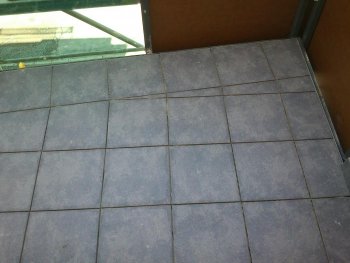

hallo,
muss demnächst einen Balkon abnehmen mit dem ich nicht zufrieden bin. Könnte mir jemand sagen, ob die gewählte Verlegung so abgenommen werden muss oder ist das nicht fachgerecht?
karliseppel
Nach wessen/welchen Vorgaben arbeitet der Fliesenleger, wer ist Vertragspartner?
Wer hat den Verlegeplan gemacht?
binsoweit

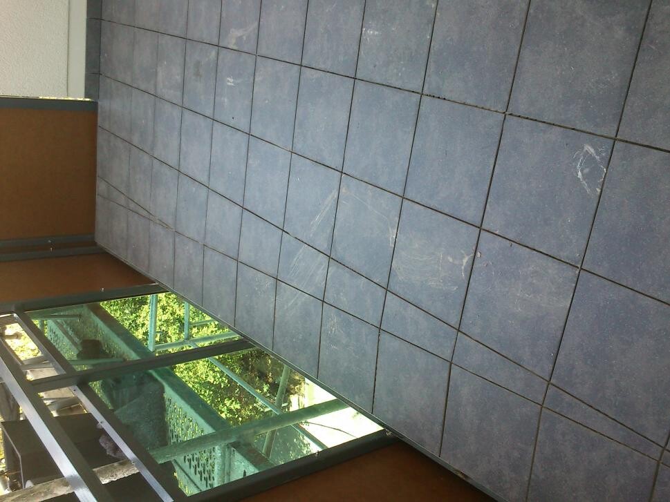

Der Balkon geht nach rechts breiter weg. Daher muss irgendwas schief sein.
Der Bauleiter hat dem Fliesenleger wohl gesagt, dass er die letzte Außenreihe mit ungeschnittenen Fliesen belegen soll. Da der Fliesenleger von der Wand her angefangen hat, hat sich der Rest dann so ergeben.
Muss man das so akzeptieren?
binsoweit
Ach so, ich kaufe die fertige Wohnung. Fertigstellung laut Vertrag März 2013. Einziehen konnte ich Ende April 2013. Dennoch fehlten die Fertigstellung des Balkon und der Garage. Trockraum, Fahrradraum nicht nutzbar. Viele Bereiche sind hier noch Baustelle. Vertragspartner ist für mich die GWH in Kassel. Verträge sind für die aber anscheinend nur einseitig wichtig.
karliseppel
Naja, insbesondere bei Mörtelarbeiten im Außenbereich sollte man da dieses Jahr das Wetter
nicht vergessen - die Baufirmen haben's da echt nicht leicht. An deiner Stelle wäre ich froh, dass
es erst jetzt gefliest wurde...
Das Bild ist jedoch optisch gestört. Aber wenn du keine Angaben gemacht hast, gilt mittlere
Qualität als vereinbart - inwieweit da optische Gesichtspunkte eine Rolle spielen keine Ahnung.
Mir würds nicht gefallen, da dir Vorgabe fehlt, dürftest du aber auf den "machallesneu-Kosten" sitzen bleiben.
