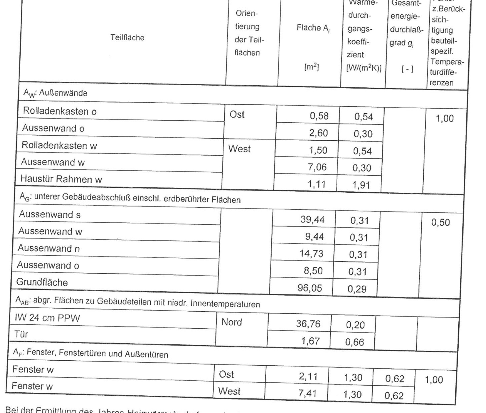

gerechnet vom Planer damals.
wärmeübetr. Fläche 230 qm Volumen 222km
Jahresheizwärmebedarf 4015 kWh/a
kalkulierte Dämmung anbei

Tabellarische Übersicht der Außenwand-, Fensterflächen und der zugehörigen Wärmekennwerte.

Uiuiui, auch mit neuer Heizungsanlage werden hohe Heizkosten vorliegen.
Vielleicht wäre durch eine Dachgeschossdeckendämmung oder andere Maßnahmen eine bessere Dämmung realisierbar, um den Energiebedarf zu senken.

Das lese ich ehrlich gesagt nicht raus. Der Energiebedarf mit jährlich insgesamt 13000kwh ist sogar sehr niedrig und auf Neubauniveau.
