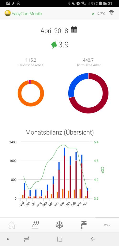

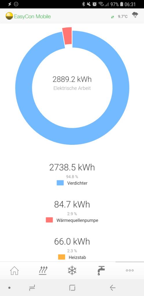

ntsa86
Mittlerweile habe ich auch ein paar Daten.
Eckpunkte:
Kfw50, 120m2, Fußbodenheizung (keine Absenkung oder sonstige "Optimierung"), Erdwärme (Tiefenbohrung), Werte für Heizen/Kühlen und Warmwasser. Temperatur überall 22-23°.
EasyCon Mobile: April 2018 Dashboard mit zwei Donut-Diagrammen und Monatsbilanzgrafik
EasyCon Mobile: Donut-Diagramm elektrische Arbeit, 2889.2 kWh; Verdichter, Wärmepumpe, Heizstab.
ntsa86
Eckpunkte:
Anhang anzeigen Anhang anzeigen
1. Bild aktueller Monat und die 12 zurückliegenden
2. Bild Jahresbilanz 2017 (hier im Jan noch Innenausbau)
