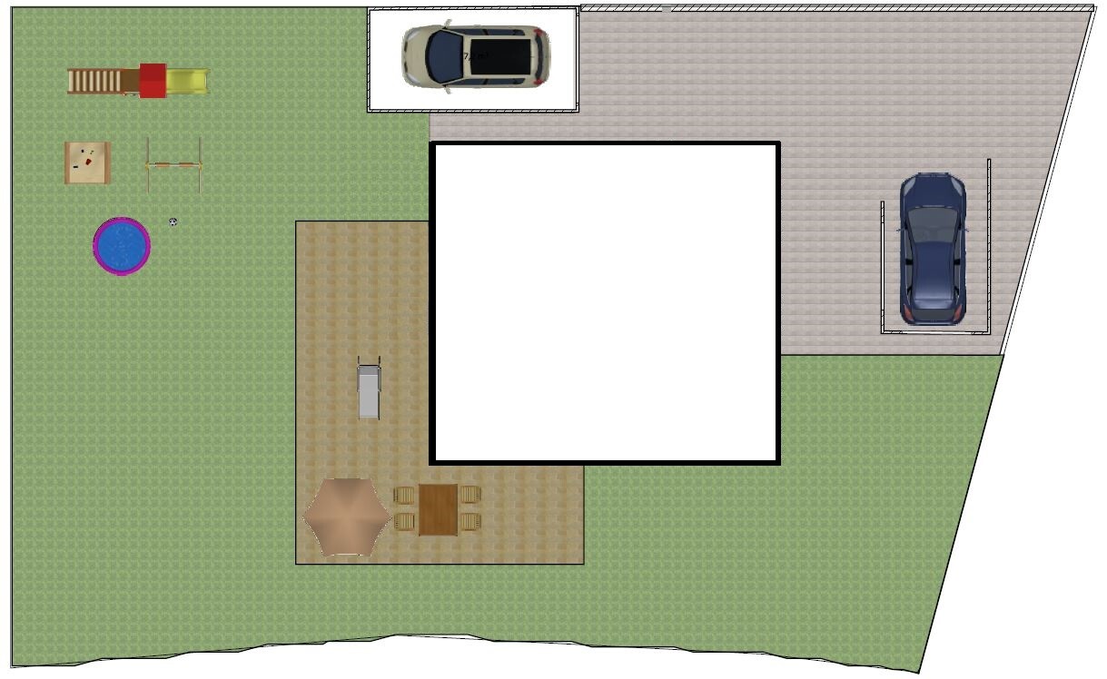

Project_IV 18.05.2016 22:57
unser Projekt hat sich etwas verzögert, aber jetzt soll es mit der Planung weitergehen!
Bevor wir uns mit dem Grundriss innerhalb des Hauses weiter beschäftigen, möchte ich gerne nochmals ein paar kurze Meinungen zur Anordnung des Hauses, der Garage/Carports/Stellplatz auf dem Grundstück einholen.
Die folgenden Vorgaben/Wünsche unsererseits existieren:
- aufgrund der Nachbarbebauung im Süden und Westen ist es sinnvoll, das Haus soweit wie möglich Richtung Norden bzw. Osten zu schieben
- im Osten müssen 7 Meter Abstand zur Straße eingehalten werden
- von einer ursprünglich gewünschten Doppelgarage im Norden haben wir uns schon verabschiedet (aufgrund des ersten Punktes), eine Einzelgarage, ein separates Carport sowie möglichst ein Stellplatz möchten wir aber
- ein Hof mit ein bisschen Platz zum Wenden/Rangieren ist sinnvoll, da wir dann vorwärts auf die Straße fahren könnten (und somit nicht rückwärts auf die Straße fahren müssen)
Die aktuelle Planung sieht wie folgt aus (planoben = Norden) - ich habe hier aber das Gefühl, dass dies noch nicht das Optimum ist.
Für eure Meinungen sind wir sehr dankbar!
Lageplan: Haus mit Terrasse, Garten mit Spielplatz, Pool und zwei Parkplätze.
ypg 19.05.2016 00:03
Doppelgarage in den Osten, also statt des Carports etwas mehr in den Süden gesetzt eine DG
BauRoman 19.05.2016 16:04
Der erste Artikel war am 23.08.2015 und jetzt nach 9 Monaten kommt ein Bild mit einem weißen 4-Eck ??
Den nördlichen Bereich könnte man komplett überdachen, sodass ich einen trockenen Eingangsbereich habe, einen kleinen Bereich für Gartengeräte und aber auch als Carport nutzen kann. Das Dach könnte ja direkt an der Hauswand anschließen.
Die Doppelgarage könnte somit an der Ostseite gebaut werden. Und das Wenden könnte man in den Griff bekommen, wenn man nicht auf die Garage verzichten will, dass man bereits rückwärts in die Hofeinfahrt rangiert. Dann ist das sichere Auffahren auf die Straße möglich"er".
Project_IV 19.05.2016 22:40
Vielen Dank für die Antworten.
Die Doppelgarage im Osten ist keine schlechte Idee. Die hatten wir auch schon. Der weitere Gedanke war dann, dass wir die Garage im Norden komplett weglassen und dann mit dem Haus einen Meter näher Richtung Norden kommen (bisher 3 Meter Garage und 1 Meter Durchgang)!
Was uns dann aber fehlen würde, wäre die Möglichkeit, mit einem Anhänger in den Garten zu kommen (wenn es mal nötig ist zwecks Gartenarbeiten). Geplant ist/war, die Einzelgarage im Norden auch an der Rückseite mit einem Garagentor zu versehen. Von der Doppelgarage im Osten aus, würde man aufgrund des Höhenunterschieds nicht wirklich mit einem Anhänger in den Garten kommen.
Und wenn wir dann die Garage im Boden halten, ist eine Doppelgarage im Osten etwas überdimensioniert.
Daher ging das eher in Richtung Carport und Stellplatz im Osten mit der Frage der idealen Anordnung.
