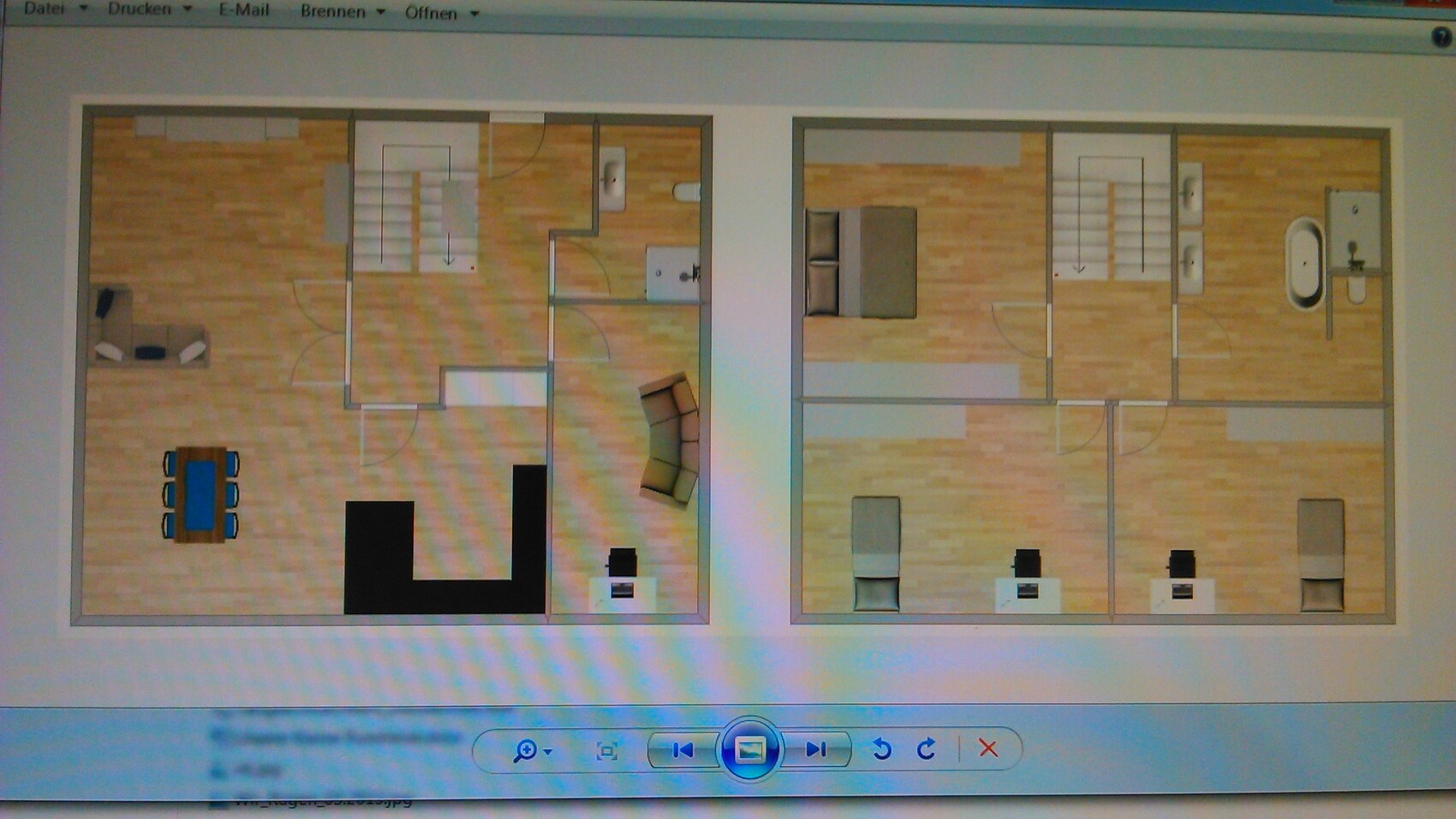

Wie wäre es mit einer Podesttreppe und so der Grundriss in Etwa?
Grundriss zweier Etagen mit Möbeln, Treppen, Türen, Wohnzimmer, Küche und Bad.
Kisska8614.10.15 15:00
Der Kamin ist übrigens im Wohnzimmer am der rechten Wand wo die Treppe auch verläuft. Dann ist er im OG im Schlafzimmer und stört auch nicht. Da könnte man so einen Kamin einmauern. Freunde von uns haben es so und es sieht echt schön aus.
Project_IV14.10.15 19:22
Vielen Dank für den Hinweis,
Die Podesttreppe haben wir ebenfalls bereits in unsere Überlegungen mit einbezogen - daher ist der Grundriss sehr passend.
Was mir dabei eingefallen ist:
- eine Abstellkammer im EG kann ich aktuell nicht erkennen (könnte aber auch evtl. in der Küche zu finden sein?)
=> haben denn Deine Freunde genügend Abstellfläche?
- spontan würde mir es aber besser gefallen, wenn die Fernseh-/Stereowand an der Wand zur Treppe platziert wird (und dementsprechend die Couch gedreht wird).
- das Gäste-/Arbeitszimmer im EG erscheint recht schmal
=> hier würde ich das Gäste-/Arbeitszimmer eher in Richtung Küche ausweiten und den "gewonnenen" Platz im Bereich des Gäste-WC für eine Abstellkammer nutzen
Wir haben den Grundriss mittlerweile auch bei einem Fertighausanbieter entdeckt - ebenfalls mit zwei Durchgängen zum Wohnzimmer und der Küche (beides wohl erst mal ohne Türen)
Vielen Dank.

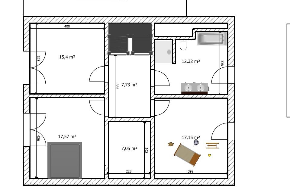

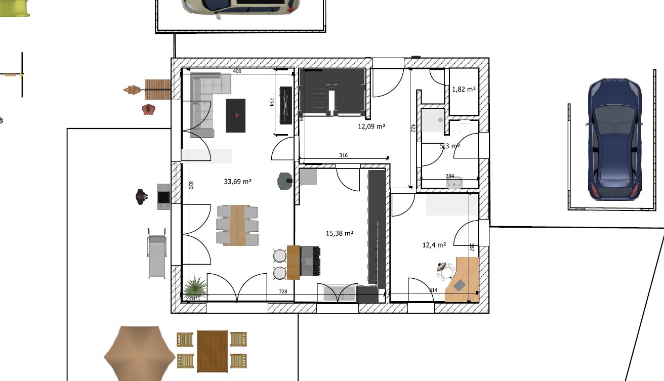

Project_IV19.10.15 21:38
wir haben unseren Grundriss ein weiteres Mal überarbeitet und dabei die folgenden Dinge abgeändert:
- die Längsseite des Hauses hat jetzt knapp 11 Meter (vorher 10 Meter)
- als Treppe haben wir jetzt eine Podesttreppe gewählt
- zwischen der Küche und der Diele ist ein Durchgang/eine Tür eingeplant
- das OG ist aktuell symmetrisch aufgeteilt
Im OG könnten wir mit einem kleineren Schlafzimmer gut leben (aufgrund der vorhandenen Ankleide). Den Platz würden wir gerne dem Zimmer im Nordwesten geben. Daran werden wir noch ein bisschen arbeiten müssen.
Vielen Dank für Eure Meinungen.

Kisska8619.10.15 21:41
Deine Treppe ist für eine Podesttreppe nicht tief genug und damit kannst du auf jeden Fall unten neu planen.
ypg19.10.15 22:23
So ist es!
Allerdings sehe ich im EG nicht so das Problem, da die Küche eh überdimensioniert ist und somit die Wand zum Flur verschiebbar (auch das WC, aber das wäre eine andere Baustelle, da Garderobe wiederum zu klein), als dass man im OG nicht einfach die Türen entsprechend verschieben kann, damit eine Podesttreppe passt.
