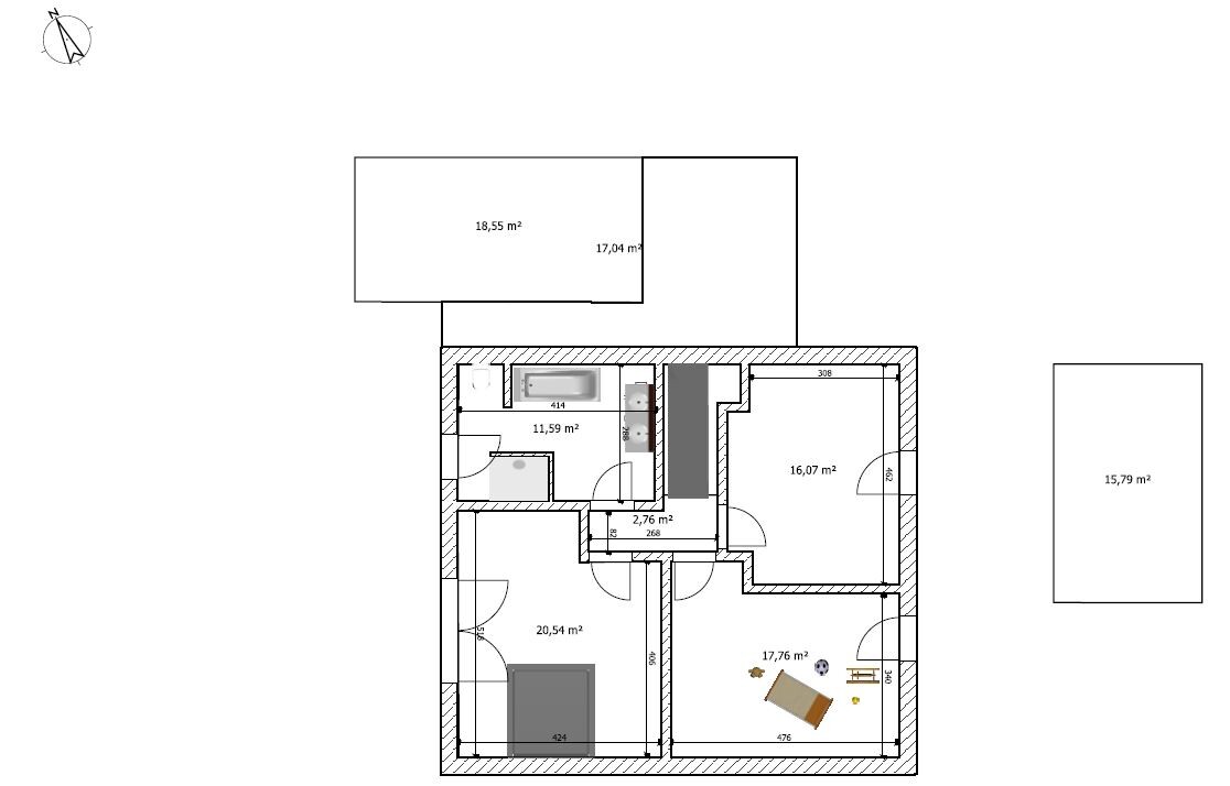

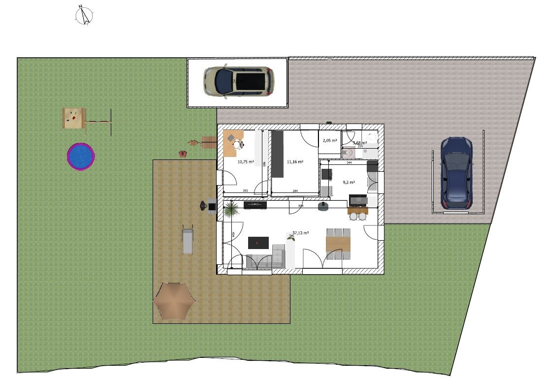

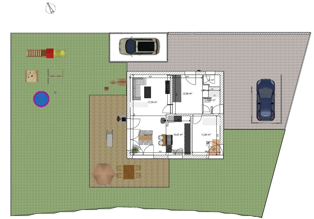

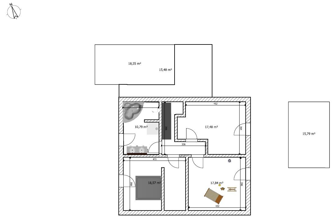

12.10.15 20:28
Hallo Forumsmitglieder,
wir haben uns in den letzten Wochen weiter mit unserem Grundriss auseinandergesetzt und haben mittlerweile zwei konkurrierende Alternativen A und B:
Hierzu die folgenden Anmerkungen:
Generell
- die Straße befindet sich im Osten (ca. 600 Fahrzeuge pro Tag)
- der große Teil des Gartens befindet sich im Westen
Alternative A
- Ausrichtung das Wohn-Essbereiches in Richtung Süden
Alternative B
- Ausrichtung das Wohn-Essbereiches in Richtung Süd-Westen = in Richtung Garten
- sehr kompakte Verkehrsfläche im OG (bedingt durch den Kamin)
Wir sind aktuell gerade dabei die beiden Alternativen gegeneinander abzuwägen. Es zeigt sich, dass Vorteile der Alternative A Nachteile der Alternative B sind und umgekehrt
- Diele in Alternative A ermöglicht direkten Durchgang in den Wohnbereich, während bei Alternative B eine „Kurve“ gelaufen werden muss
- Wohnbereich in Alternative B in einer „gemütlichen“ Ecke platziert, während der Wohnbereich in Alternative A nah an der Terrasse /an den Terrassentüren angeordnet ist und somit die Gemütlichkeit etwas leidet
Die Pläne sind – wie bisher auch - nicht auf den letzten Zentimeter sauber, geben aber die grundsätzliche Richtung wieder.
Vielen Dank für Eure Meinungen.

12.10.15 21:10
Ohne erkennbare Maße kann man das teilweise gar nicht richtig einordnen.
Wie hoch ist der Kniestock denn jetzt gedacht? Soll es weiterhin einen Keller geben?
Variante B gefällt mir vom Grundprinzip besser allerdings paßt die Kaminposition dort überhaupt nicht, da man den immer umkurven muss um in die Küche zu kommen. Und, sieh dir mal den OG-Flur an und stell dir den Transport eine Matratze oder eines Kleiderschrankes ins Schlafzimmer vor. 82 cm Flurbreite meine ich dort zu entziffern. Geht gar nicht. Und, warum die Beule in dem einen Zimmer im OG?
Gäste-WC mit Dusche sieht in beiden Varianten so aus, als wenn sie nicht richtig funktionieren.
Was du als Nachteil von Variante B definierst (Weg in den "Allraum"), könnte man lösen, wenn der Zugang über die Küche geht, wobei ich das ja noch Nichtmal so richtig als Nachteil sehe. Halt nur Kaminposition macht es nachteilig.
Ich denke, da muss mal ein Planer ran.
12.10.15 23:22
Eingangssituationen in den Hauptlebensbereich sehe ich in beiden Entwürfen gleich schlecht, nämlich erst durch den Rückzugsort Wohnen um den Kamin Rtg Küche.
Bei einer engen Planung für eine 4-köpfige Familie bedeutet es: kein Ruheraum, kein Rückzug
Baufie
13.10.15 10:04
Die Variante B gefällt mir wesentlich besser.
Allerdings würde ich an Deiner Stelle schauen, dass Du nen direkten Zugang zur Küche einplanst.
Sofern es das Budget hergibt würde ich an Deiner Stelle 2 Schiebetüren zur Terrasse einbauen.
Das OG in Variante B wird schwierig, da das Bad sich über dem Wohnzimmer befindet.
