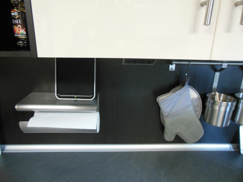

Bandito
Was vielleicht auch noch ne Idee wäre...
Du nimmst anstatt irgendwelcher Paneele einfach Deckseiten die normalerweise am Korpus befestigt werden. Diese Deckseiten gibt es z.B. in 220x60cm, wenn Du die quer montierst hast Du schon viel Wandfläche abgedeckt.
Wie hier bei mir:
Unter dem Küchenschrank: Papierhandtuchrolle am Halter, Ofenhandschuh hängt, Metallbehälter rechts.
Die Deckseiten sind nur oben mit der Wand verschraubt, die Hängeschränke gehen leicht drüber und verdecken die Schraubenköpfe.
Billiger, schneller und einfacher gehts kaum...
