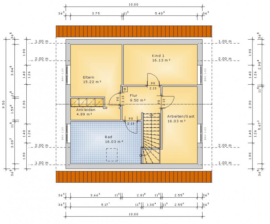

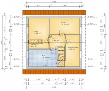

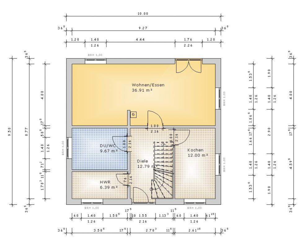

Hallo Zusammen,
vielen Dank für die Meinungen und Hinweise. Habe mir alles zu Herzen genommen und noch einmal über unser Häuschen nach gedacht. Das Ergebnis war, dass wir komplett neu geplant haben. Nächste Woche haben wir noch mal einen Termin mit einem Bauunternehmen. Daher weiß ich noch nicht ganz ob das so statisch alles ok ist, den Plan haben wir selbst gezeichnet. Trotzdem möchte ich aber gerne Euch noch mal vorher um Eure Meinungen bitten.
Mit oder ohne Kfw 70 ist noch nicht entschieden, aber als Heizung steht die Luft-/Wasserwärmepumpe mit Solarunterstützung nun fest. Ich hoffe nun sind unsere Preis/Kostenvorstellungen wenigstens halbwegs realistisch.
Wie gesagt, wäre über ein paar Meinungen dankbar.

2D-Grundriss eines Hauses mit Wohnzimmer, Küche, Diele, Bad, HWR und Treppe
2D-Grundriss eines Hauses mit Eltern-, Kinder- und Arbeitszimmer, Flur und Bad.
Hauswirtschaftsraum/Technik größer, dafür kann das Bad im EG kleiner ausfallen.
Ankleidewand Rtg Schlaf verschieben, sodass die lange Wand für Schränke auch nutzbar ist (Schlafzimmer reicht 12 qm). Zur Zeit habt Ihr eine tote lange Wand in der Ankleide, mit der man nix anfangen kann.
Ist ein Kataloggrundriss, gel?

Das Dusch-Bad im EG fiel mir direkt auch ins Auge. Es beinhaltet ja nur ein Waschbecken, WC und Dusche. Dafür braucht man keine knapp 10 qm.
Als erstes dachte ich, dass man dem WZ etwas zuschlägt, aber ypg hat Recht. Ihr braucht auch Lager- / Abstellfläche. Dafür solltet Ihr das Dusch-Bad verkleinern und dies dem Hauswirtschaftsraum zuschlagen. Bedenkt - ihr habt im Hauswirtschaftsraum die Technik von der Wärmepumpe sowie (wenn ich es richtig verstanden habe) den Brauchwasserspeicher für XXX Liter Wasser. Dazu kommt noch der Stromkasten. Dann bleibt nicht mehr viel Platz um irgendetwas abzustellen (ggf. noch ein Kasten Wasser :) ).
