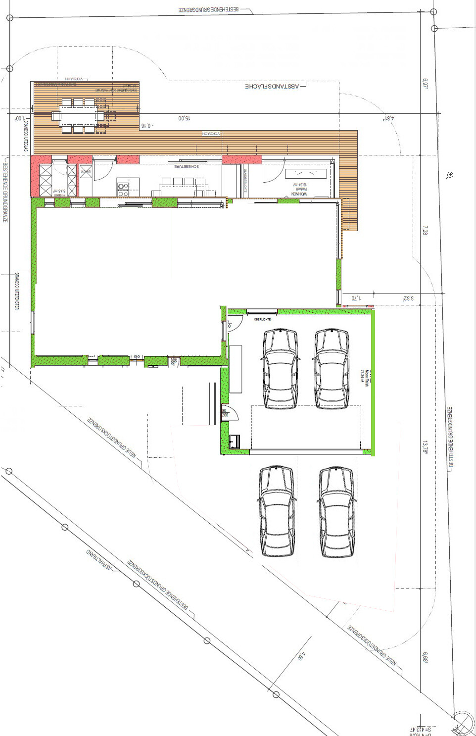

Ich finde die schon verworfene Version auch besser als die aktuelle Version. Da ist einfach die Raumgliederung wesentlich gelungener.
Generell sprichst du mehrfach davon die Abendsonne im Südosten einzufangen ... Südwesten ist doch aber da, wo sie ist . Ich würde daher evtl. überlegen Küche etc. Richtung Westen, also planlinks zu orientieren, dann lässt sich die Terrasse doch auch besser Richtung SüdWEST orientieren.
PitFlocke
Gut der Planer für den Erstentwurf ist zwar aus dem Rennen, da dieser nicht bezahlbar gewesen wäre, was ja aber nicht bedeutet, dass wir die guten Punkte nicht in den aktuellen Plan einfließen lassen können
Wenn wir die Küche westlich orientieren, haben wir eigentlich keine Abendsonne mehr, da diese vom Nachbarn bzw. der Hecke verdeckt wird und wir würden im Schatten sitzen. Deshalb war die Idee die Terrasse ganz in den Osten zu legen damit die Sonne hier gut hin kommt.
Und dann war für uns es auch schon sicher dass dann die Küche in den Osten muss um hier einen optimalen Zugang von der Küche auf die Terrasse zu haben.
Was im Erstentwurf schöner ist, ist die Aufteilung im EG von Speiß, Essen/Küche, Wohn und Arbeitszimmer das stimmt.

Den Zugang Garage/Haus finde ich in der anderen Version auch nicht glücklich, da es in den Treppenvorraum zum Keller geht und dann noch mal eine Tür für den Hausflur geöffnet werden muss. Und, bei der Nähe Garagentür/Haustür sehe ich das Problem grundsätzlich nicht. Für Fahrräder etc. würde ich da eh entweder geteilte Tore wählen oder noch ein türbreites Tor/Tür.
Und, Garderobe lässt sich doch in der verworfenen Version ganz wundervoll.
Wg. Länge Kochen/Essen, das hängt nun tatsächlich von eurem Koch-/Esstischnutz/Gastgeberverhalten ab. Es ist doch toll, wenn man einen richtig großen Tisch dauerhaft stehen haben kann. Da kann im normalen Leben eine Ecke für Malen/Computern/Spielen sein, die man nicht immer erst frei machen muss, wenn man dann mit der Familie essen will. Mir würde da glatt ein 110x280/300 cm -Tisch vorschweben.
Generell denke ich aber, man könnte das Haus vielleicht auch 1 m schmaler machen (die Speisekammer könnte kleiner werden etc.) und im OG könnte man durch Anpassung im Elternbereich den Meter auch rausholen.
Das mit der Terrasse habe ich jetzt verstanden. Allerdings, wie hoch ist die Hecke im Westen und ist dahinter noch ein Hang oder so? Denn im Sommer geht die Sonne ja eher im Nordwesten unter und steht im reinen Westen doch noch recht hoch.

Sorry, aber was mich total nerven würde ist diese ganze Auto-Park-Abstell-Situation. Das einer sich hier an den Rand quetschen soll oder bis in die äußerste Spitze trabt, find ich semi-ideal. Auch nicht so extrem elegant finde ich, wenn ein Auto dann ständig direkt vor der Haustür parkt - aber ok, das ist verschmerzbar.
Ich hab schon wenig Ahnung von den Vorschriften in Deutschland, geschweige denn von Österreich. Aber was ist mit Carports? Dürfen die eventuell an die Grenze? Für ein Auto m.E. ein ausreichender Abstellort.
Alternativ könnte man überlegen, die Garage zu drehen und dem Haus eine leichte L-Form zu geben. Das hätte gleichzeitig den Effekt, das mehr Garten entsteht. (grün = neu, rot = alt)
Grundriss eines Hauses: Terrasse, offene Küche, Wohnbereich und Doppelgarage mit Parkplätzen.
