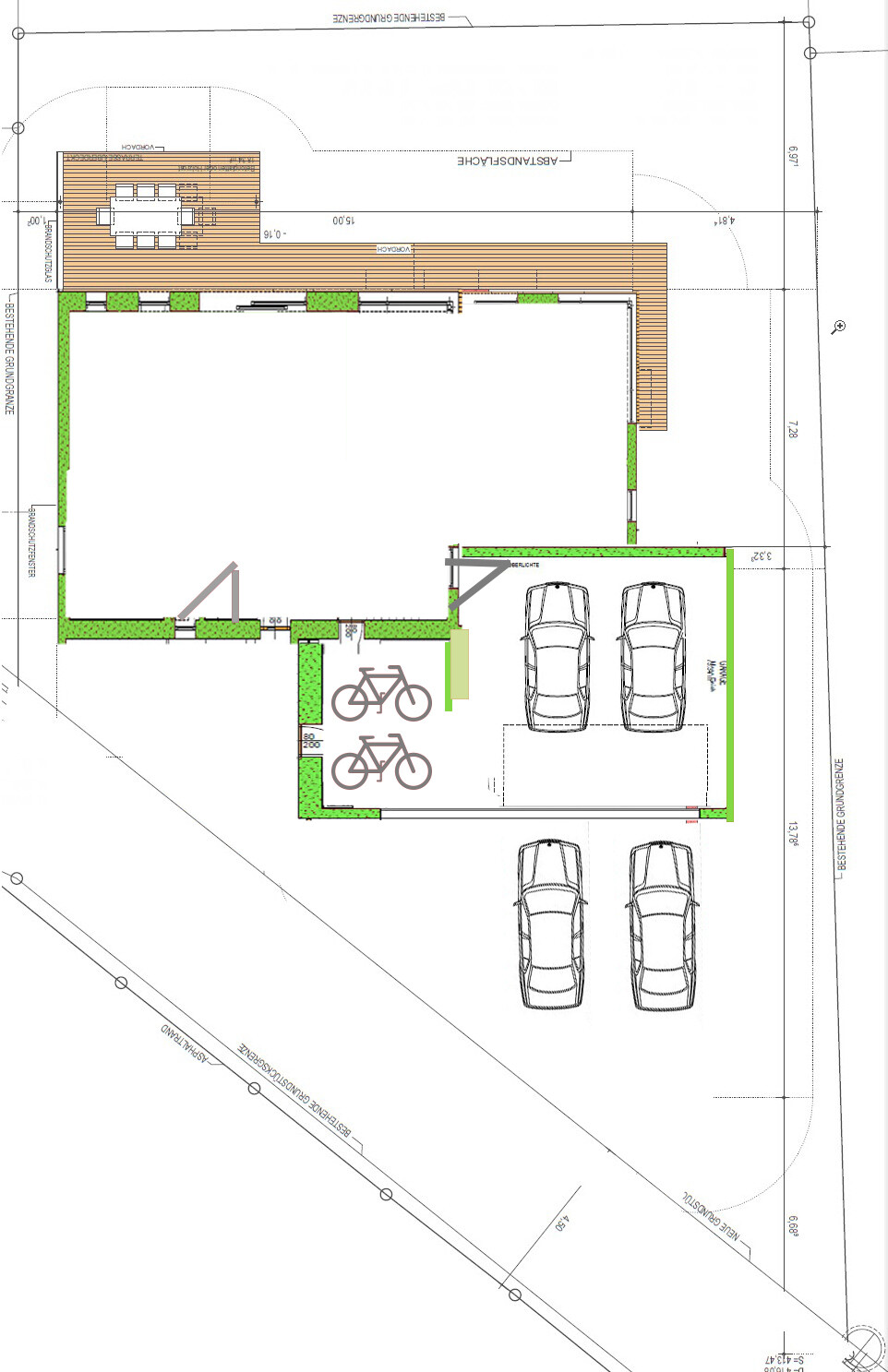

@kaho674 .. da könnte das Problem die Ecke unten links in deinem Plan sein. Die muss wohl mind. 1 m von der "neue Grundstücksgrenze" entfernt sein.
@PitFlocke ... Doppelgarage und Stellplatz .. wie viel Autos sind denn wirklich unterzubringen? Nicht gezählt Besucher.
von der linken Seite 1m von der Strasse ca. 1,8-2m
2 Autos, 2 Motorräder und 6 Fahrräder. weiteres hatte ich in der Garage noch eine Werkbank angedacht weil ja der Platz wo die Garage geplant ist sowieso kaum für was anderes genutzt werden kann.
kaho674 schrieb:
Alternativ könnte man überlegen, die Garage zu drehen und dem Haus eine leichte L-Form zu geben. Das hätte gleichzeitig den Effekt, das mehr Garten entsteht. (grün = neu, rot = alt)
Danke für den Input muss ich mir anschauen. Ich weiß nicht ob jetzt nicht nur der Platz mehr freigeworden ist, welchen ich sowieso noch von der Strasse zusätzlich Abstand einhalten muss.

Was mich bissl verwundert, da steht Walmdach. Ich hatte eher Flachdach erwartet. Auch Satteldach ginge noch. Aber Walm bei dieser Länge? Habt Ihr schon Ansichten?
kaho67415.11.18 13:45
Grundriss eines Gebäudes mit Holzterrasse, Esstisch, Fahrradabstellplätzen sowie Pkw-Stellplätzen.
Habt Ihr einen Fahrradverleih?
Ich find keine Maße am Grundstück. Von daher - es sollte ja nur die Idee rüber kommen. Die Autos so kreuz und quer im ganzen Vorgarten verteilt ist eben eher undeutsch. *hüstel*

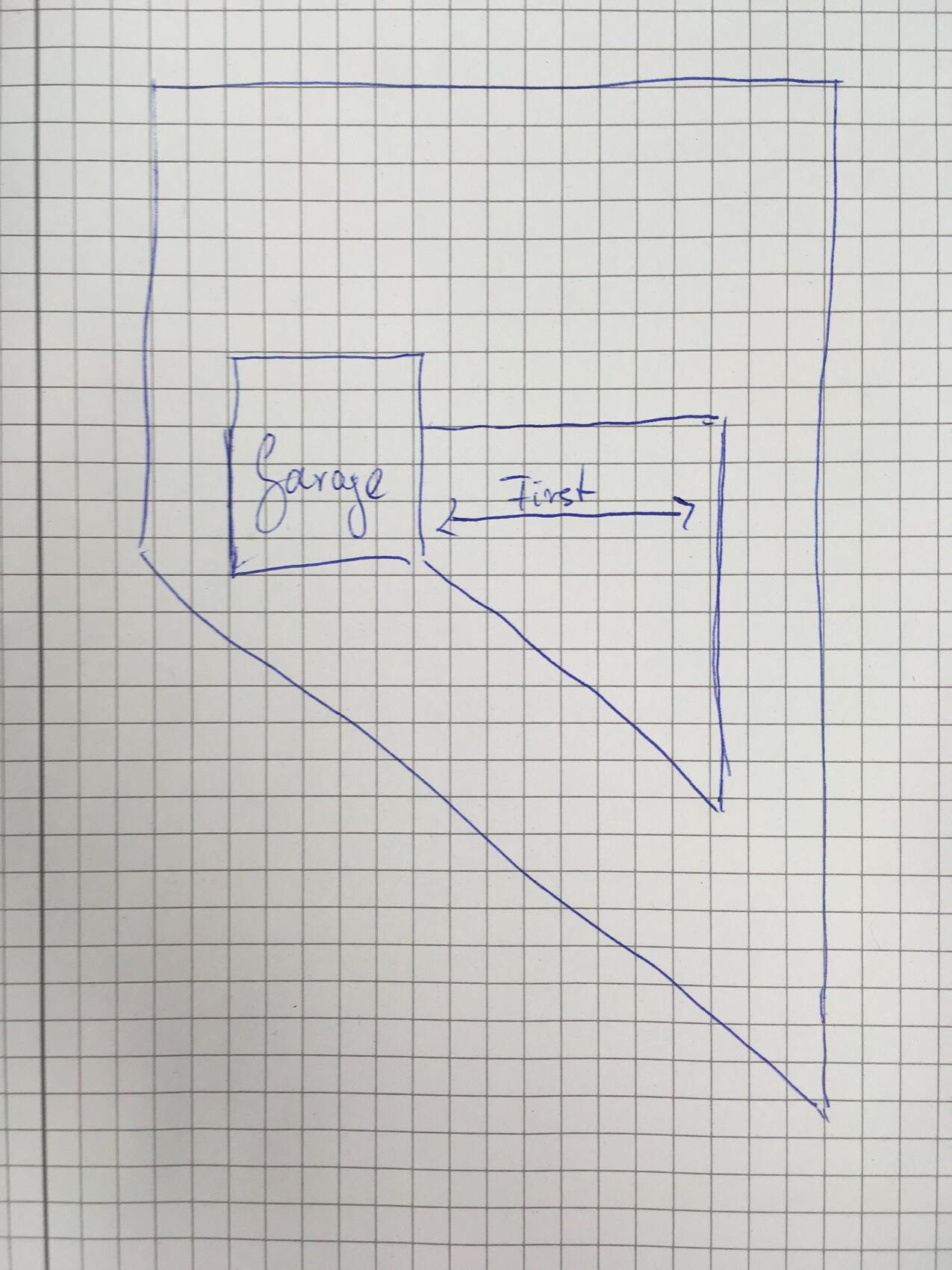

Wurde schon mal versucht, einen eher quadratischen Grundriss auf die Westhälfte und die Garage auf die Osthälfte zu setzen, um mit dem Hauskörper weiter nach Norden zu kommen?
Ich würde übrigens auch darüber nachdenken, den verworfenen Entwurf in der Länge zu kürzen - so kann er ja weiter im Norden bleiben und hält die Abstandsflächen trotzdem ein.
Oder als ganz andere Alternative, wenn es baurechtlich zulässig wäre:
Ein Haus, dessen Front den nördlichen Grenzverlauf aufgreift und mit dem Dach aber nur "schief" folgt.
