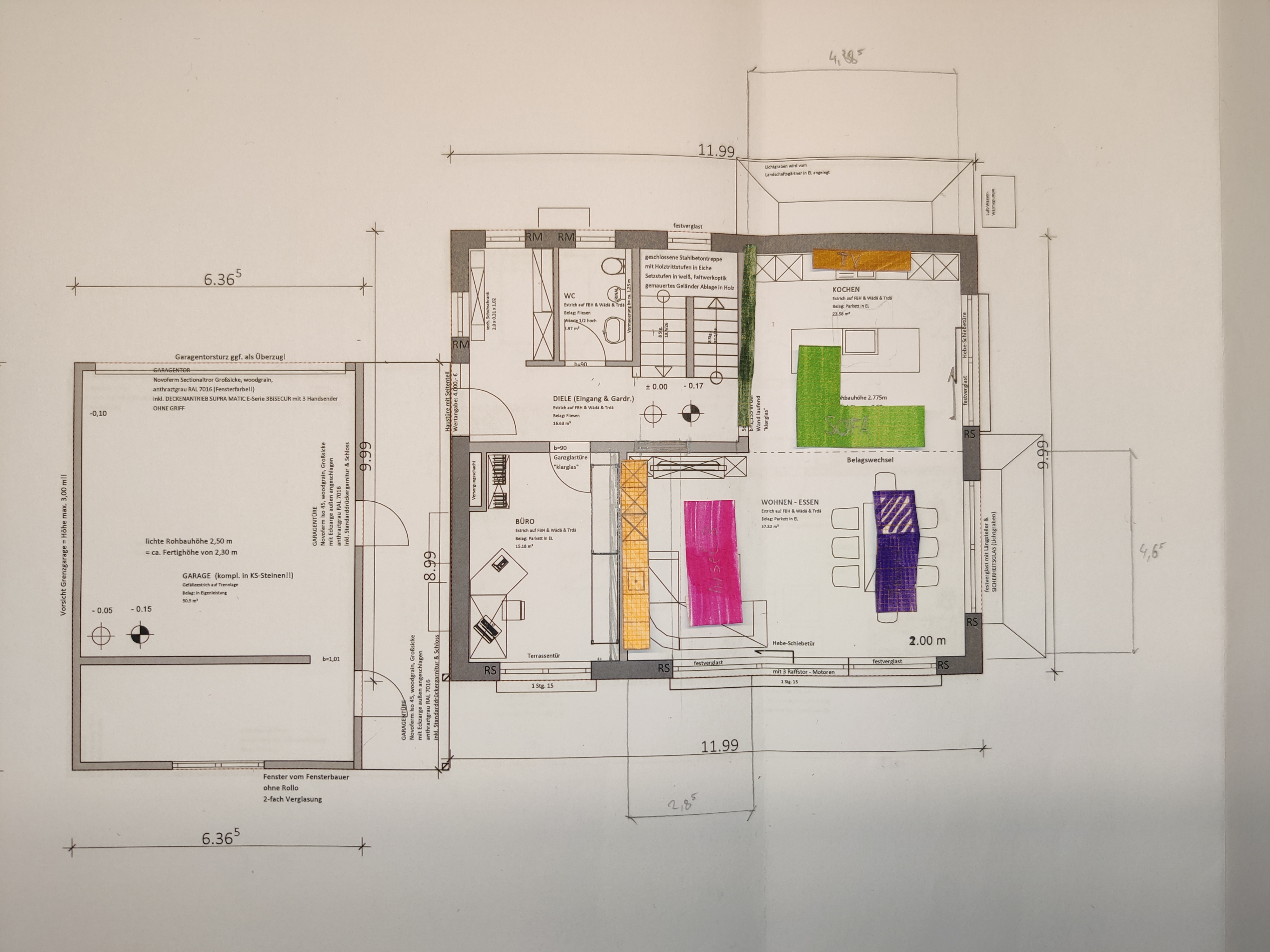

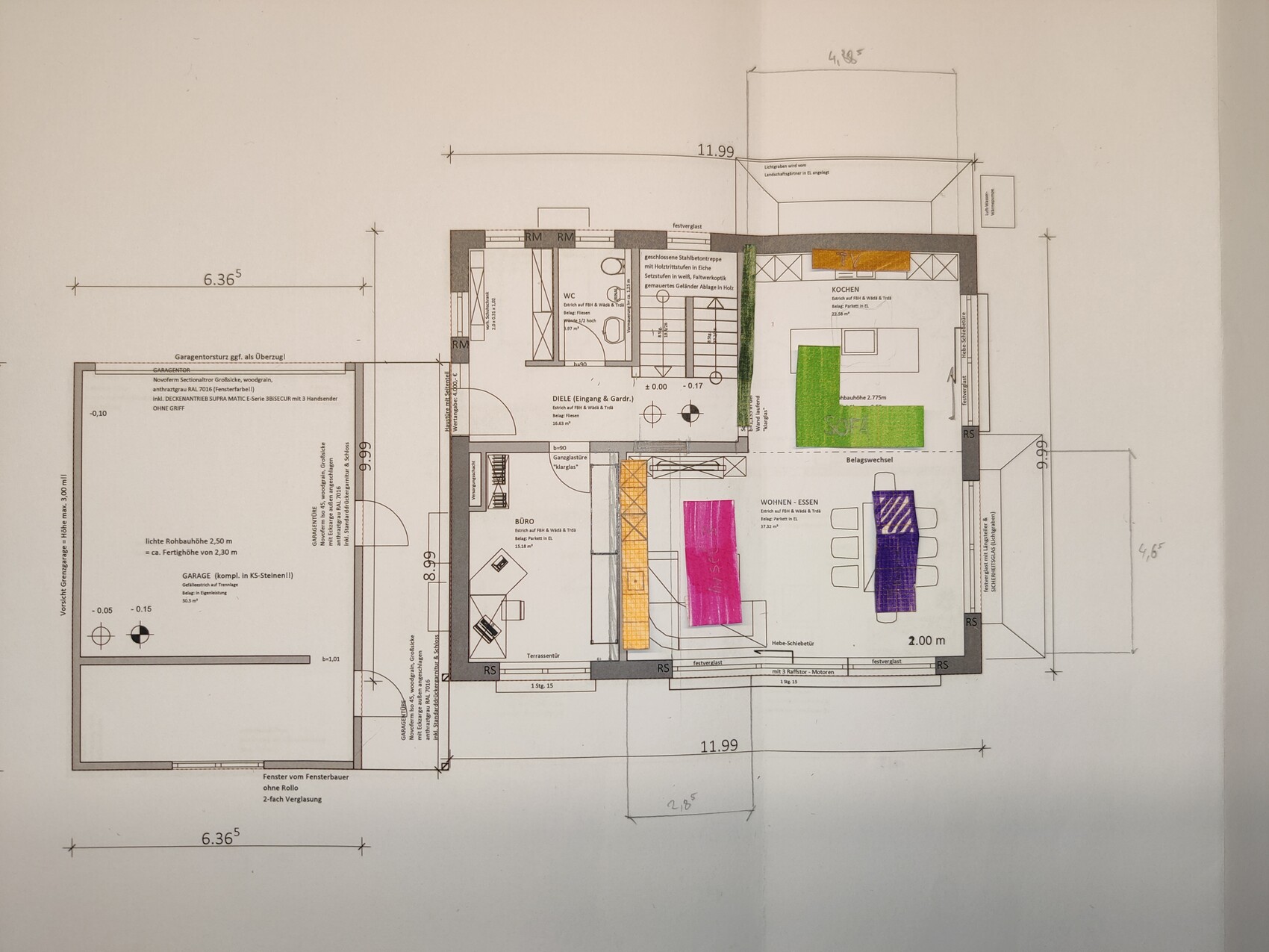

Ich sehe das Wohnzimmereck als größten Kritikpunkt bei Euch, evtl. könnte man sich überlegen die Wand zwischen Wohnzimmer und Büro um die Schrankbreite zu verschieben, damit das Wohnzimmer mehr Raum gewinnt und die Couch auf die anderen Seite der Wand platzieren und den TV neben die große Fensterfront in das Eck platzieren. Dann wäre die kurze Seite des Sofos Richtung TV gerichtet, bietet aber Platz für 2-3.

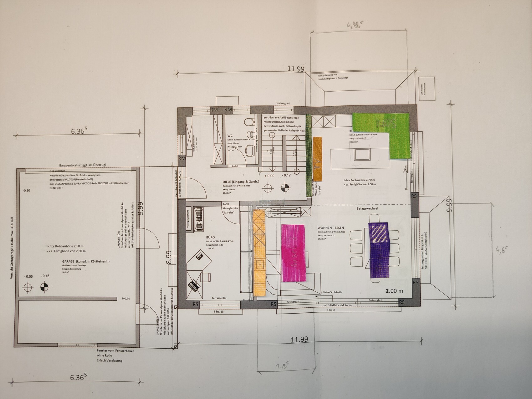

Den Grundriss von ivenho gefällt mir auch sehr gut, aber grundlegend anders mit einer geraden Treppe. Bei einer geraden Treppe mit Zugang zum Keller gelang mir kein guter Grundriss.

Falsch, wir haben die gleiche Treppenform. Ich kann gleich einen Link einstellen. Du wirst die Ähnlichkeit zu eurem Grundriss direkt feststellen. Aber auch hoffentlich die entscheidende Unterschiede
HappyEnd
Vielen Dank für das Teilen des Links, die Ähnlichkeit ist erkennbar und wir nähern uns langsam an! :)
Wir freunden uns langsam aber sicher mit dem Tausch des WZ und der Küche an. DIe Glasschiebetüre würde mit der Küche mitwandern. Evtl. würden dann auch eine Schiebetüre in Kombi mit einem festverglasten Element gut aussehen.
Kücheninsel müsste ca. 20cm verkleinert werden. Kücheninsel wäre bei diesem Vorschlag parallel zum esstisch. Gefühlt hätte mir ein rechter Winkel zwischen Insel und Esstisch besser gefallen. Die Küche hätte jetzt keinen direkten Zugang zur Terrasse. Mit den Nachteilen könnte man leben. Das Wohnzimmer würde defintiv an Gemütlichkeit gewinnen.
Die Wand zwischen Küche und AZ würde ich schieben wollen, für einen Aktenschrank sollte eine Tiefe von 40cm an sich ausreichend sein.

Und ich bin kein Fan davon, immer Möbel vor bodentiefen Fenstern oder Schiebetüren zu stellen. Dann kann ich´s mir doch gleich sparen....
Tausch Küche/WZ macht definitiv Sinn. Möchte die Küche neben der Terrasse nicht mehr missen.
Wieso nicht einfach die Couch wie in V1 und die Schiebetüre überdenken? Da geht doch eh keiner raus... ;)

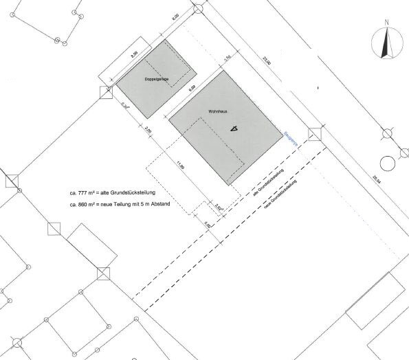

Wir haben bei uns die Besonderheit, dass wir min. die nächsten 10 Jahre ein relativ großes Grundstück haben werden. Plan ist es nach 10-15 Jahren einen Teil davon zu verkaufen. Daher wäre uns wichtig zu beiden Seiten des Gartens hinaus zu können. Terrasse soll Richtung SW / planunten erstellt werden. Anbei noch einmal der Lageplan...
