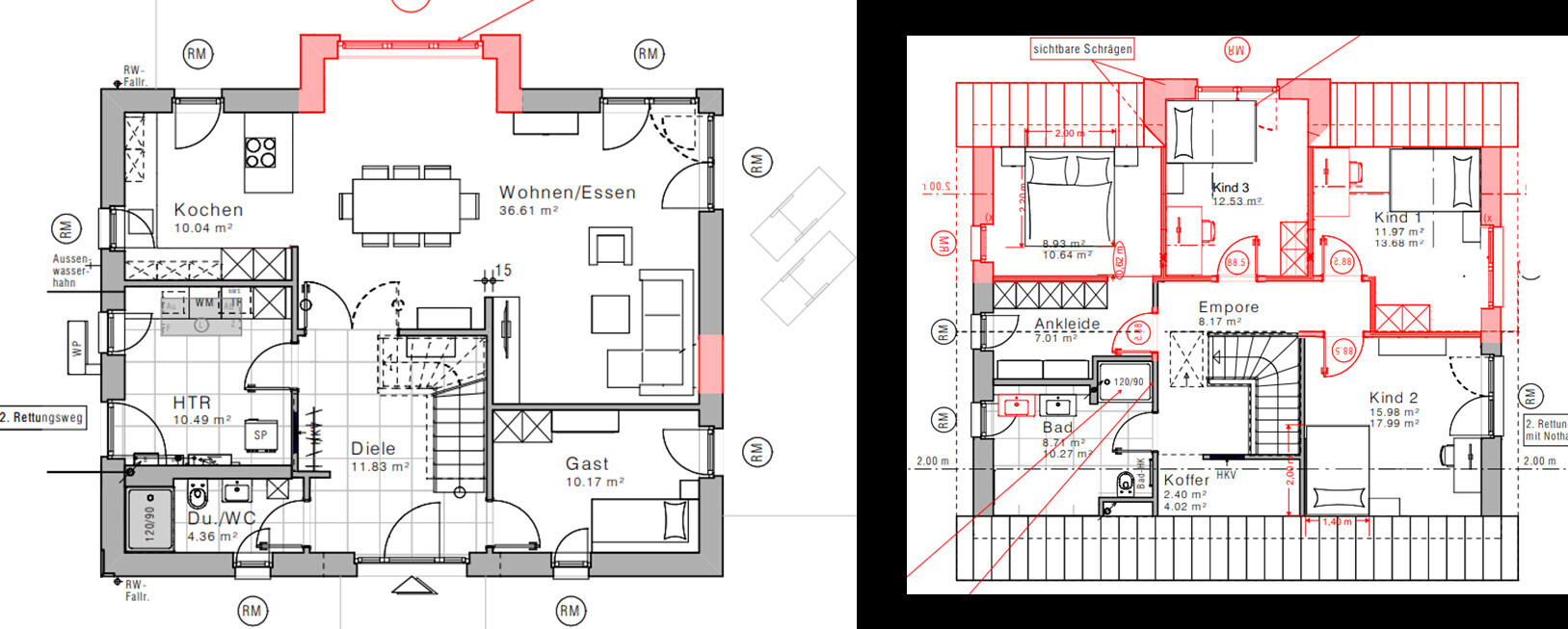

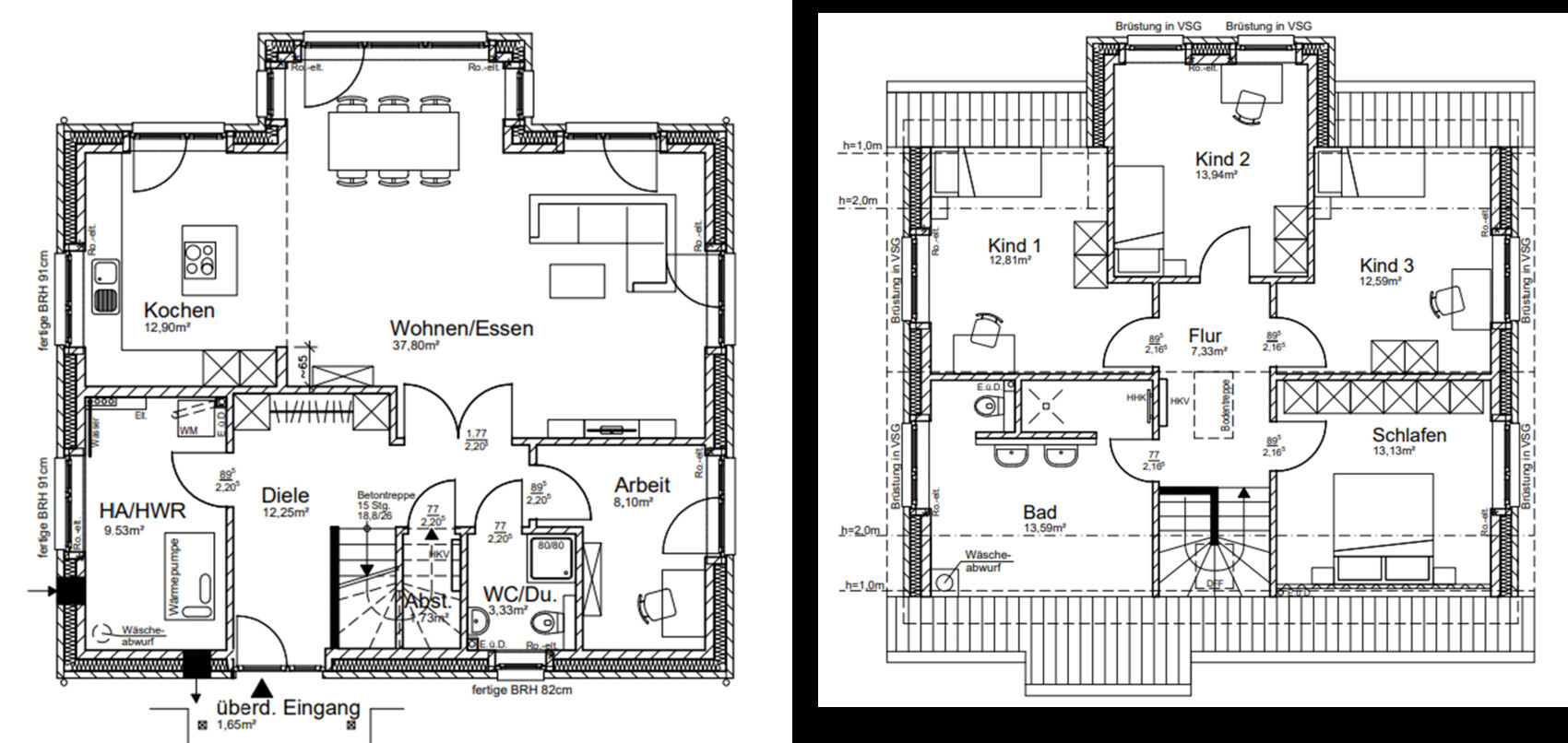

GR1: Treppe nicht direkt im Eingang,
GR2: Bad OG gut gestaltet, Elternschlafzimmer im Nord/Osten

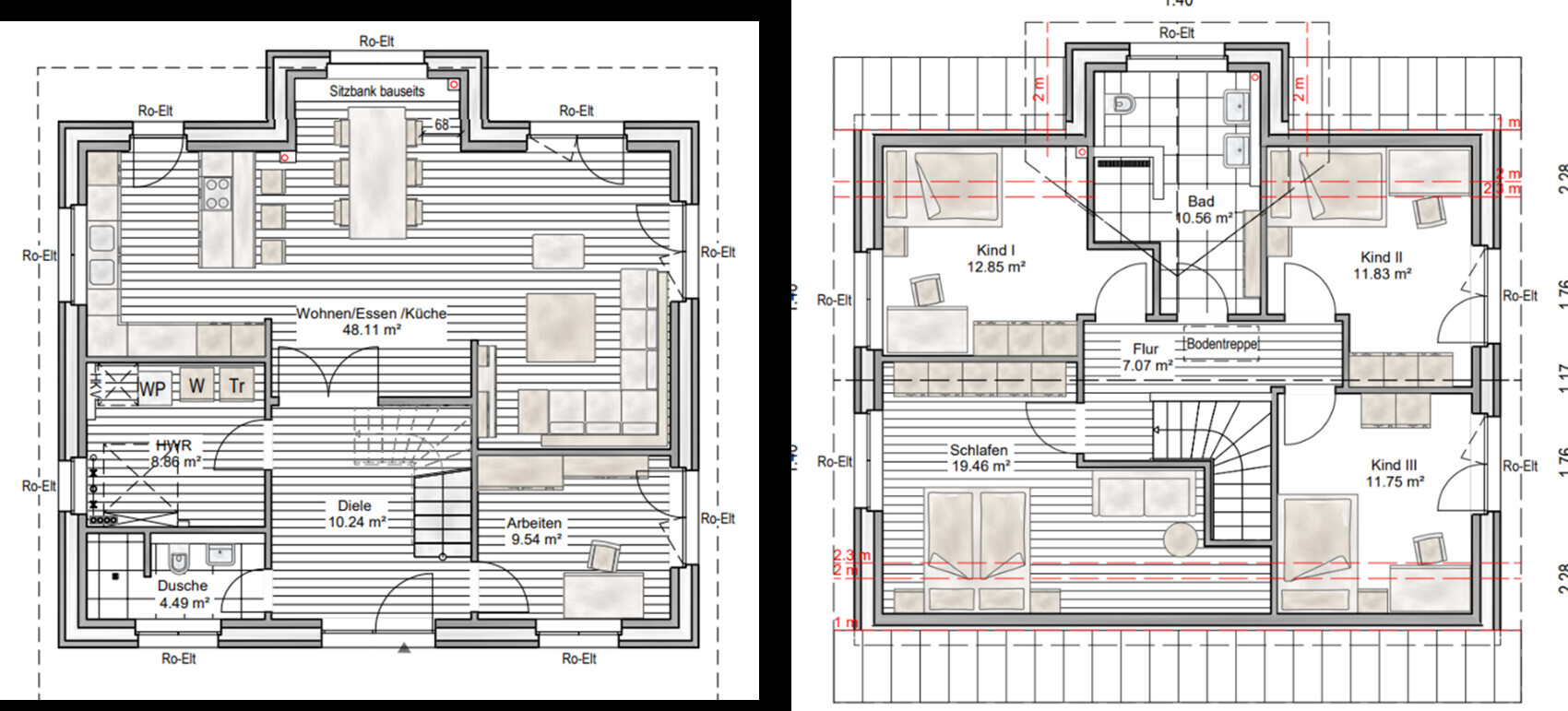

GR3: Ziemlich gut und ausgeglichen, aber nicht unser bevorzugter GU
-Was gefällt nicht? Warum?
GR1: Arbeitszimmer etwas klein/verwinkelt; Bad OG zu groß unter der Schrägen (da wir keine Badewanne brauchen)
GR2: Bad OG nicht über Hauswirtschaftsraum und somit etwas Probleme mit dem Fallrohr
GR3: ---

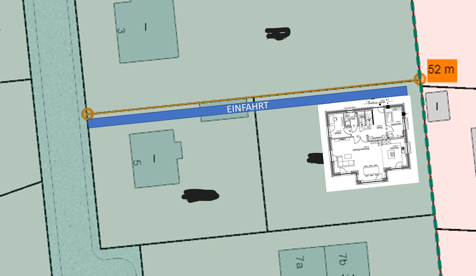

Flurkarte mit Ausrichtung habe ich mal angehängt.
Erker ist jeweils zum Süden ausgerichtet / Haustür zum Norden.
Erker ist immer enthalten, um oben Platz fürs dritte Kinderzimmer zu haben.
Worst-Case würden wir daraus ein Zwerggiebel machen, wenn es vom Budget eng wird. Finden es aber im EG auch ein kleines Highlight für das Esszimmer und wollen deshalb ungern darauf verzichten. Grundfläche des Hauses ist bereits bis zum Maximum ausgereizt für den Bebauungsplan.

hanghaus2023
23.10.23 10:54
Warum den HAR so weit weg von der Strasse? Die Zuleitungen sollten doch so kurz wie möglich sein.
Wo kommen die Stellätze hin? Wo soll umgelenkt werden?
Habt Ihr das Grundstück schon gekauft?
Sag mal was zum Budget für das Haus.
Gibt es auch Abmessungen vom Haus / Grundstück?
23.10.23 12:12
Definitiv Nr 2, aber gespiegelt!
Schöner Garderobenplatz, gute Hauswirtschaftsraum-Größe. Kinderzimmer in ungefährer gleichen Größe. Platz für einen konventionellen kleiderschrank im Schlafzimmer
Badgröße bei 3 Kindern sollte passen. Nette Dusche, alles fein. Auf Wanne würde ich nie verzichten, irgendwann braucht ihr sie definitiv und nicht erst in 10 Jahren… sollte ja im Preis mit drin sein.

Die Frage mit dem HTR ist natürlich sehr relevant und haben wir uns auch schon gestellt. Ggf. macht es Sinn das Haus eher im Westen zu positionieren und die Grundrisse zu spiegeln. Dann hätten wir eher einen Süd/Ost Garten statt eines Süd/West Gartens. Eigentlich hätten wir die Küche aber trotzdem gerne im Osten, entsprechend müsste man schauen, ob das Spiegeln ohne Probleme möglich ist. Die Frage ist natürlich auch, wieviel teurer die Anschlusskosten werden durch die Positionierung des HTR an der hintersten Ecke des Grundstücks.
Maße Grundstück: ca. 26x21m
Maße Haus: ca. 11,25mx9,25m
Budget Haus: ca. 450k€ (bei ca. 155QM)
Stellplatz bisher nicht klar definiert
