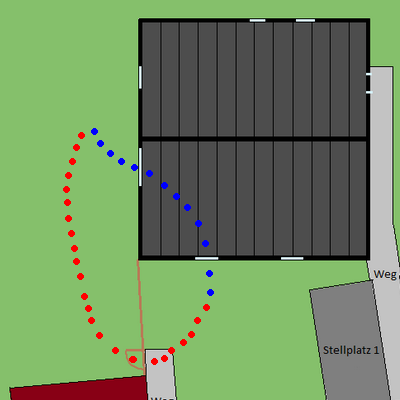

Grundflächenzahl bezieht sich auf versiegelte Flächen, Kies ist gleichwertig wie Mutterboden
Es kann sein, dass die Stellplätze so weit vorn nicht sein dürfen ?!?
Außerdem scheint es mir, dass Du in den Grenzabstand planst, der üblicherweise 3 Meter ist, aber auch wiederabhängig von der Höhe der Traufe.
Ansprechpartner wäre auch hier Deine Architektin.

@Curly Weil Das Dach so ausgerichtet sein muss. Die Firstrichtung ist so im Bebauungsplan vorgegeben. Wir haben keine Befreiung bekommen das Dach zu drehen. Die Terrasse kommt aber trotzdem in den Westen. Das untere der beiden Fenster an der Westwand ist die Terrassentüre. Ich hab bisher nur noch keine Terrasse eingezeichnet.

Das soll zwar braun und nicht dunkelrosa sein aber ja, das soll den Zaun darstellen.
Fenster: Ja und ja Das untere der beiden ist der Ausgang.
Wo meinst du Umgehung?? Also das komische Ding neben dem Gartenhaus soll übrigens eine Zauntüre darstellen. Also der Zugang von außen in den Garten. Deshalb der Weg.
HAHAHAHA, ja genauso genauso. Gibs doch zu, du bist einer von denen
@ypg Also wäre Kies vermutlich okay? Ausgezeichnet. Der Lageplan ist soweit von der Architektin. Ich habe ihn nur eingefärbt, anonymisiert und den Zaun sowie das Gartenhaus eingezeichnet. Die Stellplätze sind auch von der Architektin. Ich geh mal davon aus, dass Sie das abgeklärt hat. Der Grenzabstand beträgt bei uns 2,50 m östlich und westlich (wir sind genau auf den 2,50). Den Abstand im Norden überschreiten wir um 25 cm. Hierbei sagt die Stadt es wäre vertretbar, jedoch müssten wir bei den nördlichen Nachbarn eine Zustimmung einholen. Drückt mir die Daumen, dass die sich nicht anstellen...
Magst Du uns, so lange der Zaun noch nicht steht, mal auf Deinen Hausentwurf schauen lassen ?
Den Abstand meintest Du wohl an der nordöstlichen Ecke ? - vielleicht finden wir da gemeinsam eine "bauliche" Lösung. Die Firstrichtung finde ich überhaupt nicht ungünstig, die würde ich so lassen.
Die Zauntüre habe ich durchaus erkannt, deswegen ja: wenn an der Südwestecke ein Raum mit Austritten in den Süd- und in den Westgarten ist, dann gibt es dazwischen einen Trampelpfad durchs Haus, wann immer die Zauntüre weiter weg ist.

@11ant meinst du die Grundrisse des Hauses?
Ich steh gerade total auf dem Schlauch und blick immer noch nicht was du meinst mit dem Trampelpfad. Ich Depp.
Schnuckline
Jetzt ist der Groschen gefallen Die Ansicht ist noch nicht fertig aber das ist das selbe Haus (anbei), nur ist diese Doppeltüre nach links in den Garten verlegt. Die beiden bodentiefen Fenster sind auch nicht genau auf abgebildeter Position, sondern ein klein wenig verschoben. Nach Süden in den Garten ist gar kein Ausgang geplant. Das sind nur Fenster. Von innen wäre das auch schwierig zu begehen. Das linke Fenster ist sozusagen hinter dem Essbereich und das rechte Fenster zwischen sofa und Wohnwand. Das imaginäre Kind soll gefälligst im umzäunten Garten spielen keine Ahnung was ich im Vorgarten machen soll, der war bisher eigentlich nicht so als begehbarer Bereich geplant. Vllt fällt euch ja was dekoratives ein
Ach die Datei lässt sich nicht Hochladen irgendwie. Also es ist das Celebration 125 von Bien-Zenker.
