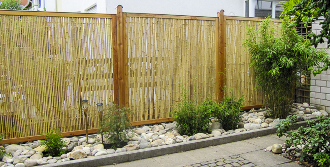

@ypg: Nutzbar war jetzt der falsche Ausdruck Ich meinte vielmehr, dass ich mich in meinem eigenen Garten nicht wohl fühle wenn jeder dort rein sehen kann wann er Lust hat. So wie man sich eben nicht wohl fühlt wenn einem Abends jedermann in die Fenster schauen kann. Ob nun einer da steht und schaut oder nicht, zum wohlfühlen lässt man doch trotzdem lieber die Rollläden runter.
Ich verstehe jetzt endlich was du meinst. Der Sichtschutzzaun soll tatsächlich nicht als Einfriedung dienen, sondern als Sichtschutz. Ich hatte mir das etwa so vorgestellt (siehe Anlage): als Einfriedung so ein kleines Mäuerchen, dann 30 cm dahinter einen Sichtschutzzaun (eben blickdichter als der auf dem Bild) und dazwischen würde ich genauso gerne Steine auslegen. Kann mich da jemand zwingen in die Steine etwas rein zu pflanzen? Wenn dazu nichts im Bebauungsplan steht?

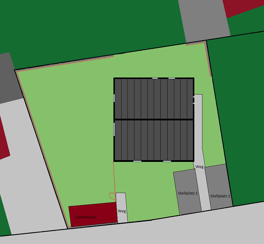

@Dirk Grafe: Genau das ist der Grund weshalb ich gerade versuche das mit dem Zaun zu klären. Ich möchte genau die richtige Position für das Haus auf dem Grundstück finden. Bisher sieht das so aus (siehe Anlage). Die Firstrichtung ist ja erkennbar. Nördlich ist ein unbebaubares Gartenstück. Östlich entsteht ebenso ein Neubau auf etwa gleicher Höhe. Südlich liegt die Straße und der Gehweg. Auf der anderen Straßenseite liegt gegenüber unserem Haus ein anderes Haus und gegenüber dem Garten ebenso ein Garten. Und im Westen haben wir direkt angrenzend eine Einfahrt und eine Garage sowie daneben ein weiteres Haus. Wie findet Ihr die Position so? Habt ihr vllt eine schönere Idee?

@11ant: Aha aha, danke! Du kennst dich scheinbar ausgezeichnet aus. Das werde ich jetzt Schamlos ausnutzen Das mit der Begrünung hab ich in Bebauungsplänen von Neubaugebieten auch schon gelesen. Schlimm! Ala du darfst aus 3 verschiedenen Bäumen wählen und der muss genau dort stehen Bei uns ist zum Glück im Bebauungsplan nirgends etwas erwähnt.
Das Wege und Stellplätze sowie Dachvorsprünge zur Grundflächenzahl gerechnet werden, war mit bekannt. Kannst du dir mal bitte das Bild einen Beitrag drüber ansehen? Denkst du solche Steine zählen da auch mit dazu?

warum setzt du das Haus nicht "gerade" aufs Grundstück und machst deine Terrasse auf die Westseite, oder plant ihr zwei Terrassen?

Diese Lösung halte ich auch für gangbar. Rasengittersteine zum Beispiel "kosten" meist 20% Grundflächenanrechnung.
Die dicke dunkelrosa Linie meint den Verlauf des abgesetzten Zaunes ?
Gartenhäuschen lassen manche Bebauungspläne nur rückwärtig zu. Dann würde ich an die geplante Stelle den Carport setzen wollen.
Sind die angedeuteten Fensterladen so geplant, und der Austritt auf die Terrasse westseits ?
Wenn der Zaun auf die Hausecke zusteuert, könnte der dort liegende Raum Trampelpfad für die Umgehung des Zaunes werden.
