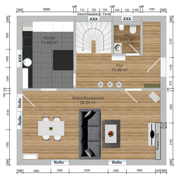

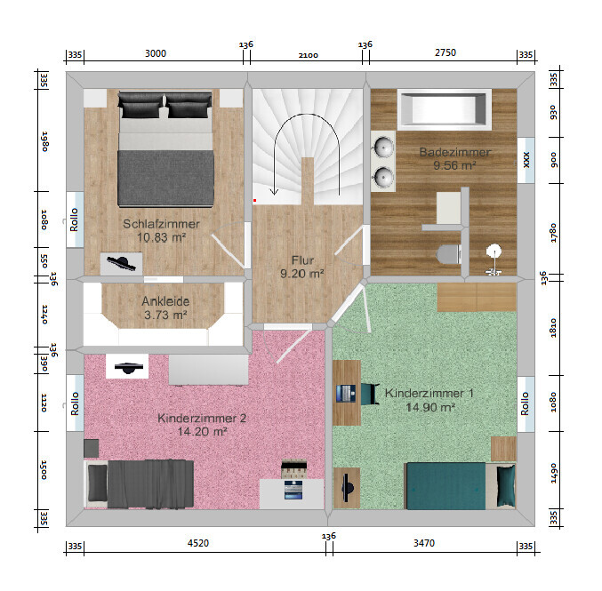

Hallo Ihr Lieben,
nach mehrjähriger Suche haben wir es endlich geschafft und ein schönes Baugrundstück ergattert! Bald kann es losgehen. Ich arbeite gerade an den Grundrissen, damit unsere Architektin den Bauantrag stellen kann.
Nun stellen sich mir hier noch ein Paar Fragen und ich hoffe jemand hat Erfahrungswerte um mir etwas weiterzuhelfen
- Wir würden gerne im Keller (Wohnkeller) ein kleines Badezimmer einrichten. Unser Häuslebauer sagte ich soll die Finger davon lassen, weil das hohe Mehrkosten wegen einer Hebeanlage und einer Rückstauklappe verursacht. Für Waschmaschine und zwei Waschbecken (Küchenzeile und Waschküche) reicht wohl eine kleine Aufflurhebeanlage, für Toilette und Dusche allerdings nicht. Unser Kellerbauer (den haben wir separat gewählt) meint aber, dass das wohl auch mit so einer kleinen Anlage funktionieren würde. Kann da jemand was dazu sagen?
- Dann muss ich im EG einen Installationsschacht einplanen, meinte unsere Architektin. Nun frag ich mich, muss dazu die Heizungsanlage (luftwärmepumpe mit Lüftung) im Keller direkt unter diesem Schacht stehen oder kann die auch ganz wo anders hin?

11ant29.03.17 20:33
Wie der Name "Installationsschacht" schon verrät, dient er nicht der Lüftung im Allgemeinen oder gar der Zu- oder Abluft einer Apparatur im Speziellen. Sondern da läßt man Rohre und Leitungen drin verschwinden. Darüber / darunter steht typischerweise nichts, sondern er läuft über mehrere (meist alle) Stockwerke gerade aufsteigend durch.
