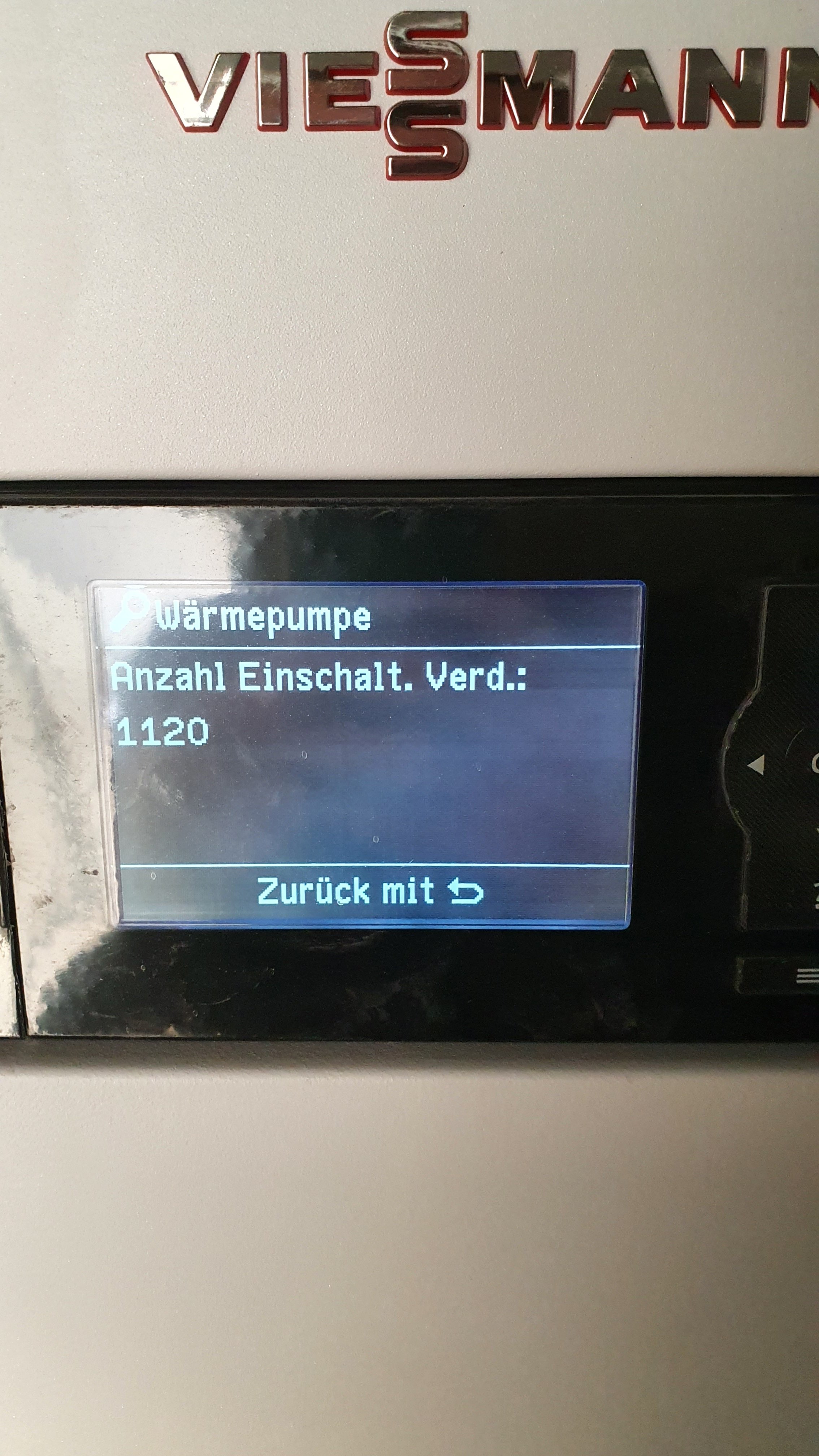

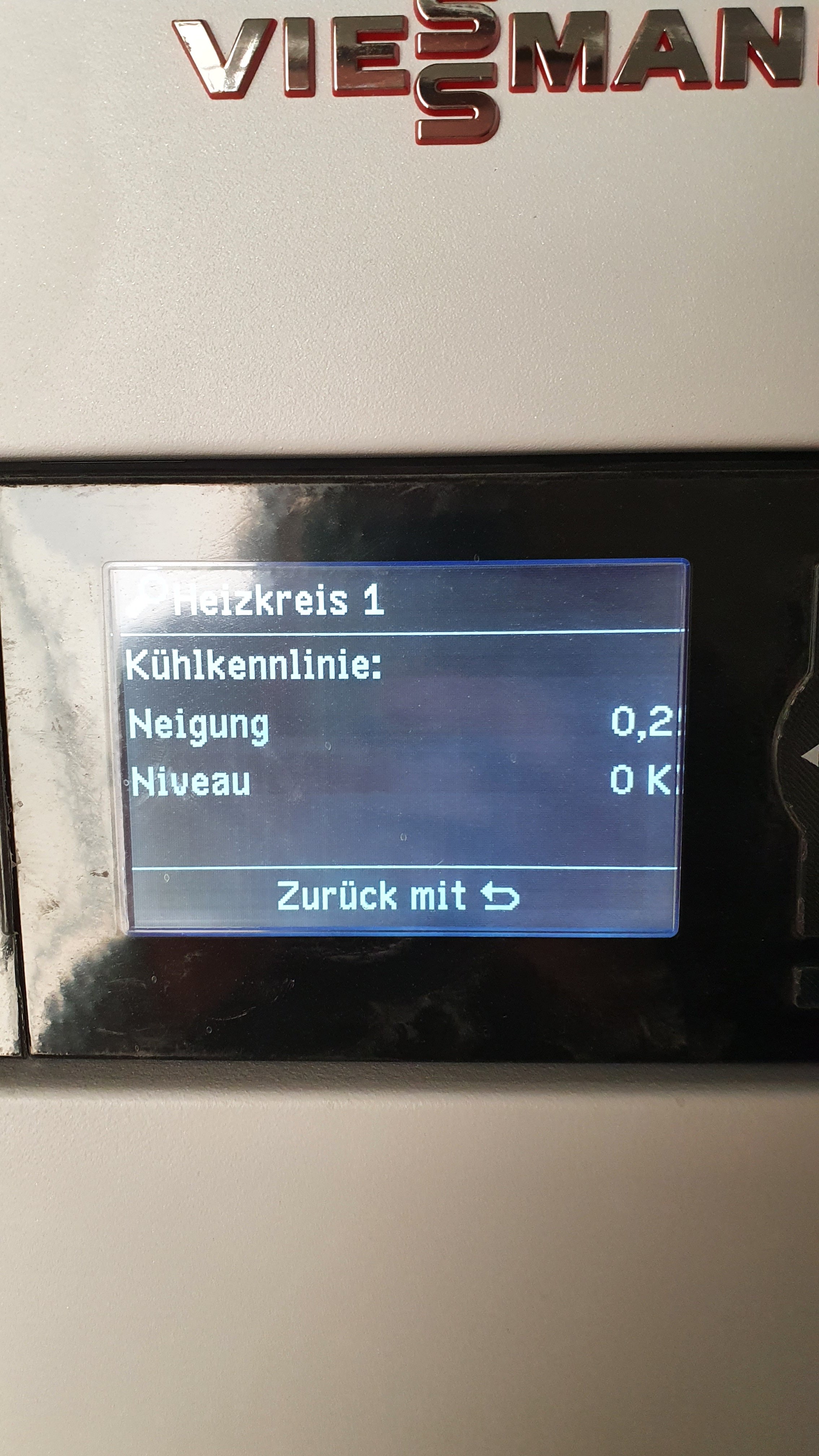

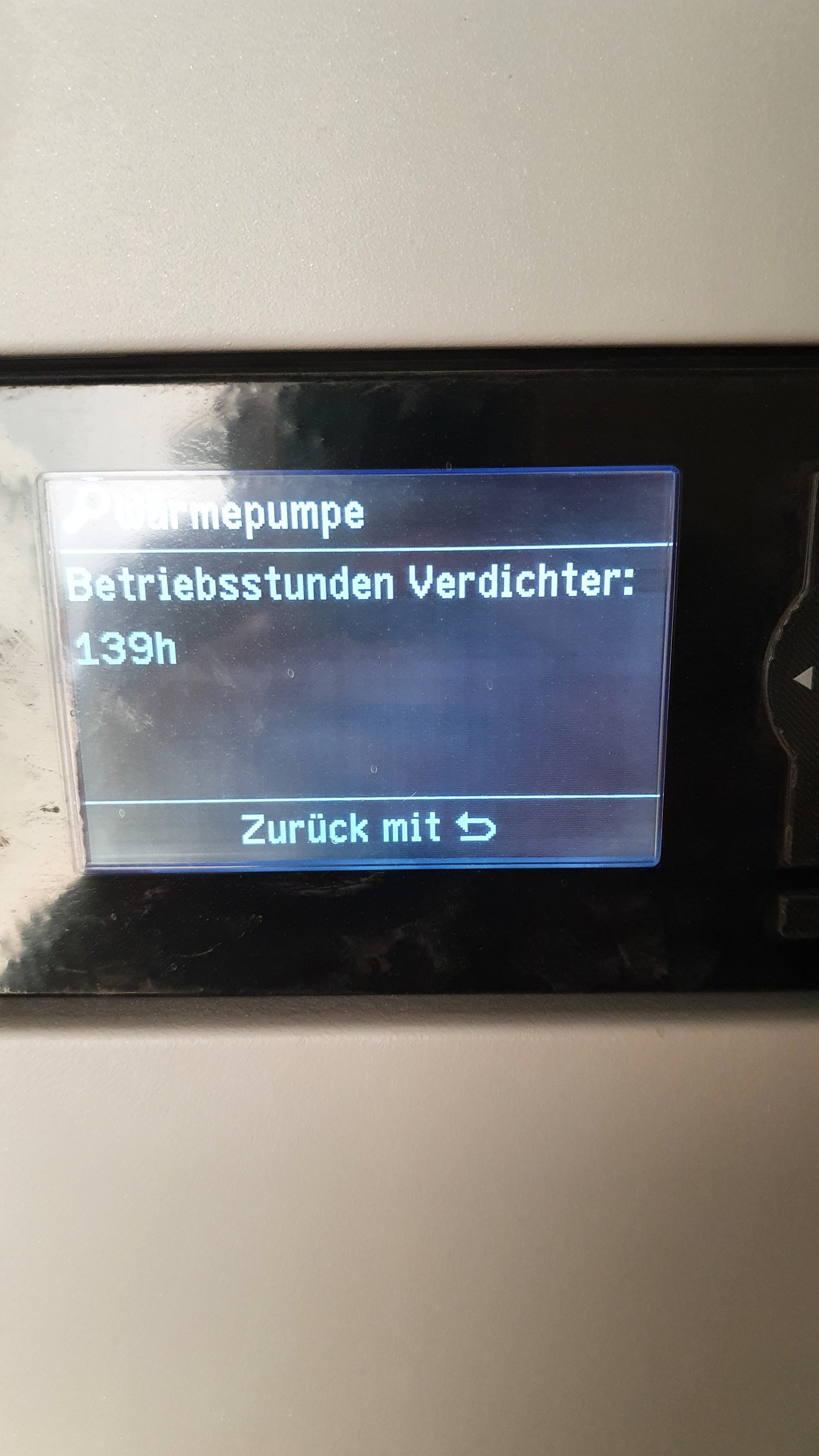

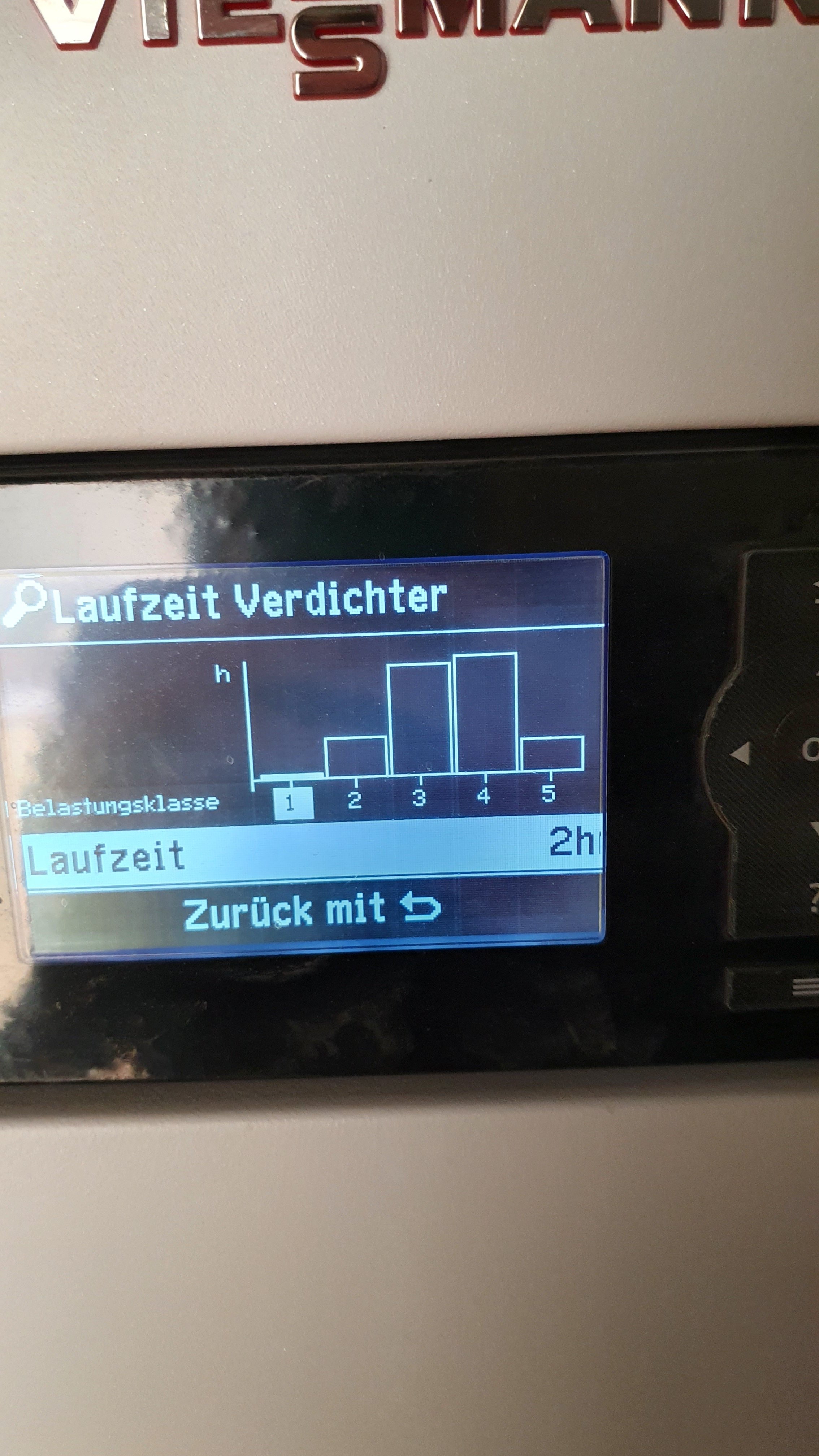

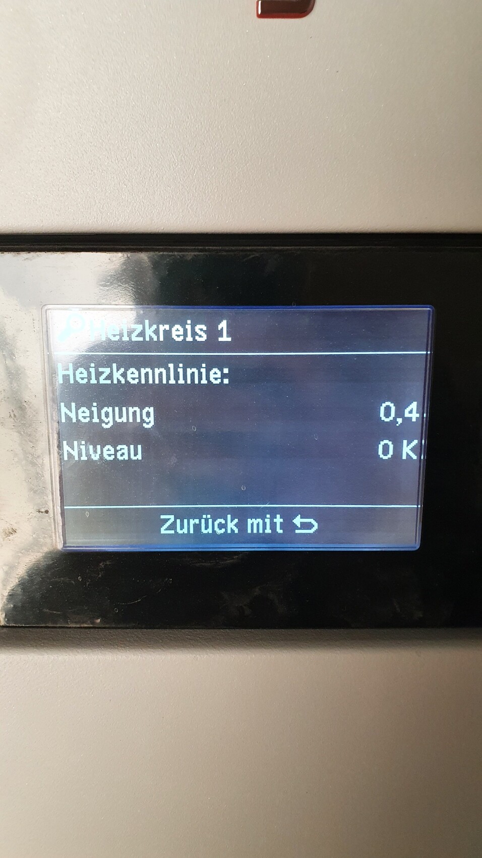

So hab die Kühlung jetzt ausgeschaltet. Mal sehen was das bringt.
Und hier noch paar Bilder, vielleicht sind die Hilfreich
Digitales Display zeigt Balkendiagramm Laufzeit Verdichter mit Belastungsklasse 1-5 und 2h.

139 Stunden bei 1100 Takten ist definitiv zu kurz. Damit "tötest" du deinen Verdichter. Nicht die Laufzeit bringt den Verschleiß, sondern das Anschalten. Vergleich: meine Heizung ist jetzt im 3. Winter und hat 2700 Starts bei 2300 Betriebsstunden.

Das Ding taktet sich tod. Kennlinie ist ganz Ok. Ich frag mich trotzdem wo die ganze Heizleistung hingeht . Kannst du mal am Heizkreisverteiler schauen ob die Leitungen wirklich auf sind und Wasser fließt ? Und hast du einen Pufferspeicher ?
Stadtvilla19
Heizkreisverteiler sind alle Offen man merkt auch im Bad z.b einen leicht warmen Boden. In der Viessmann ist ein 170l Pufferspeicher integriert. Mehr gibt es nicht...
