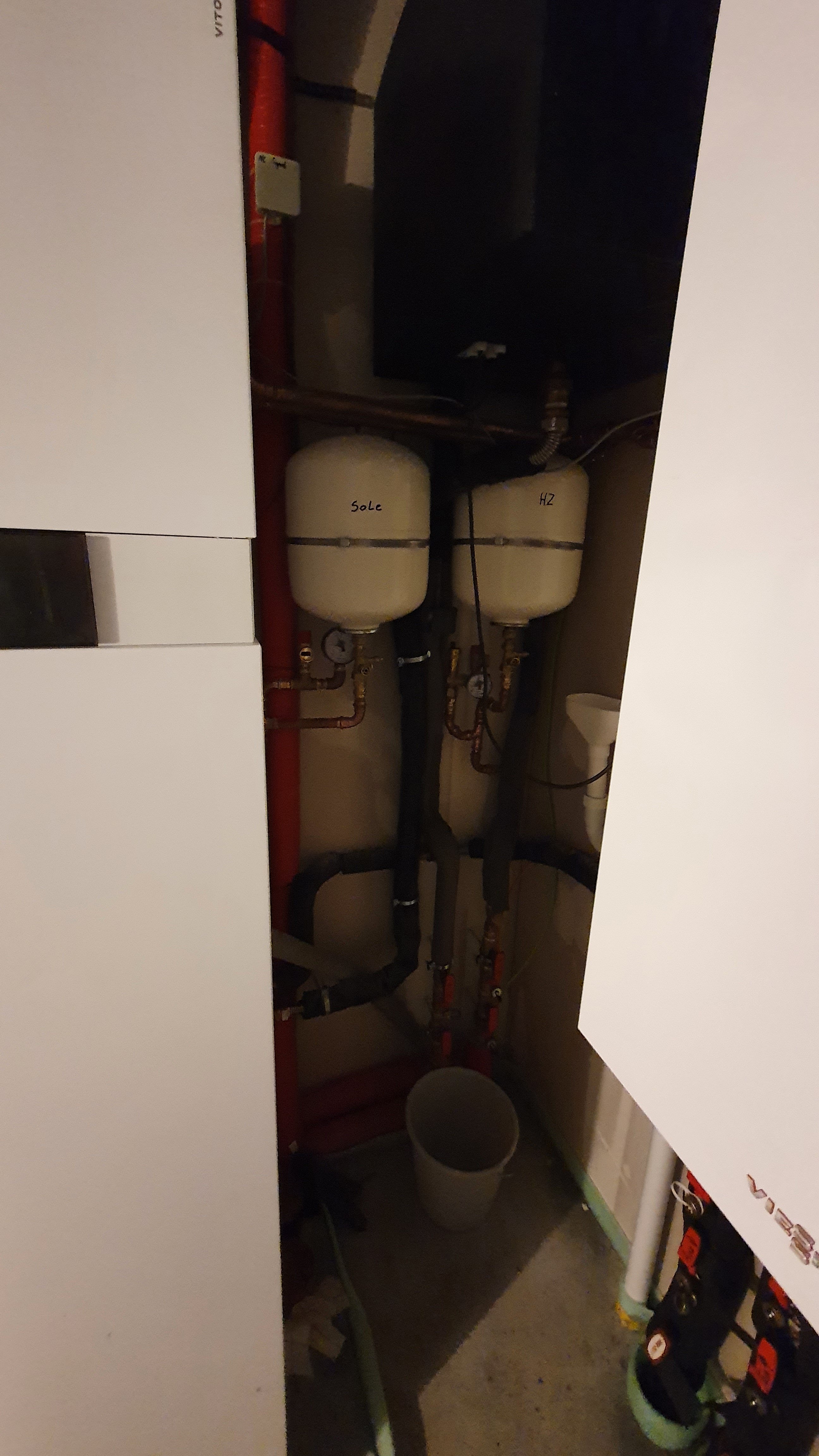

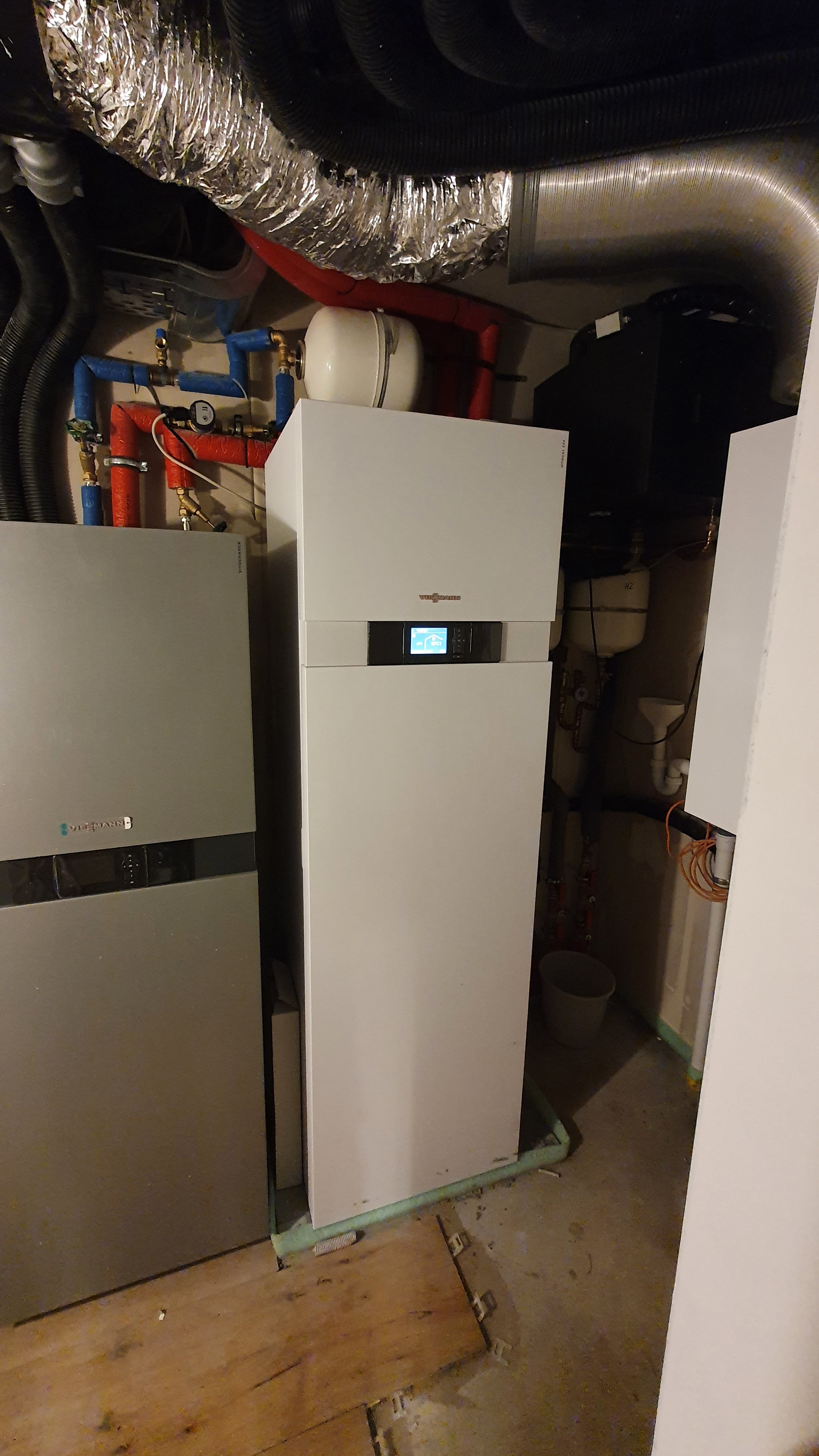

Kannst du mir mehr zu der Wärmepumpe sagen zwischen Fixed und der anderen, gerne auch per PN. Wir haben damals ende 2018 unseren Vertrag für die Haustechnik unterschrieben und hier stand eine 333G drin. Laut der Firma hat Viessmann Anfang 2019 eine neue Wärmepumpe Generation auf den Markt gebracht und die alte 333G soll jetzt die 222G sein und die 333G wurde neu entwickelt stimmt das soweit? Deswegen ist die Firma der der Meinung wir haben die Technik erhalten die wir gekauft haben. Naja ich bin der Meinung wenn 333G im Vertrag steht muss das auch geliefert werden. Wenn ich einen Golf bestelle will ich ja auch keinen Polo bekommen, nur weil der jetzt den gleichen Motor hat, ist meine Meinung... Naja aber das ist eigentlich ein anderes Thema.

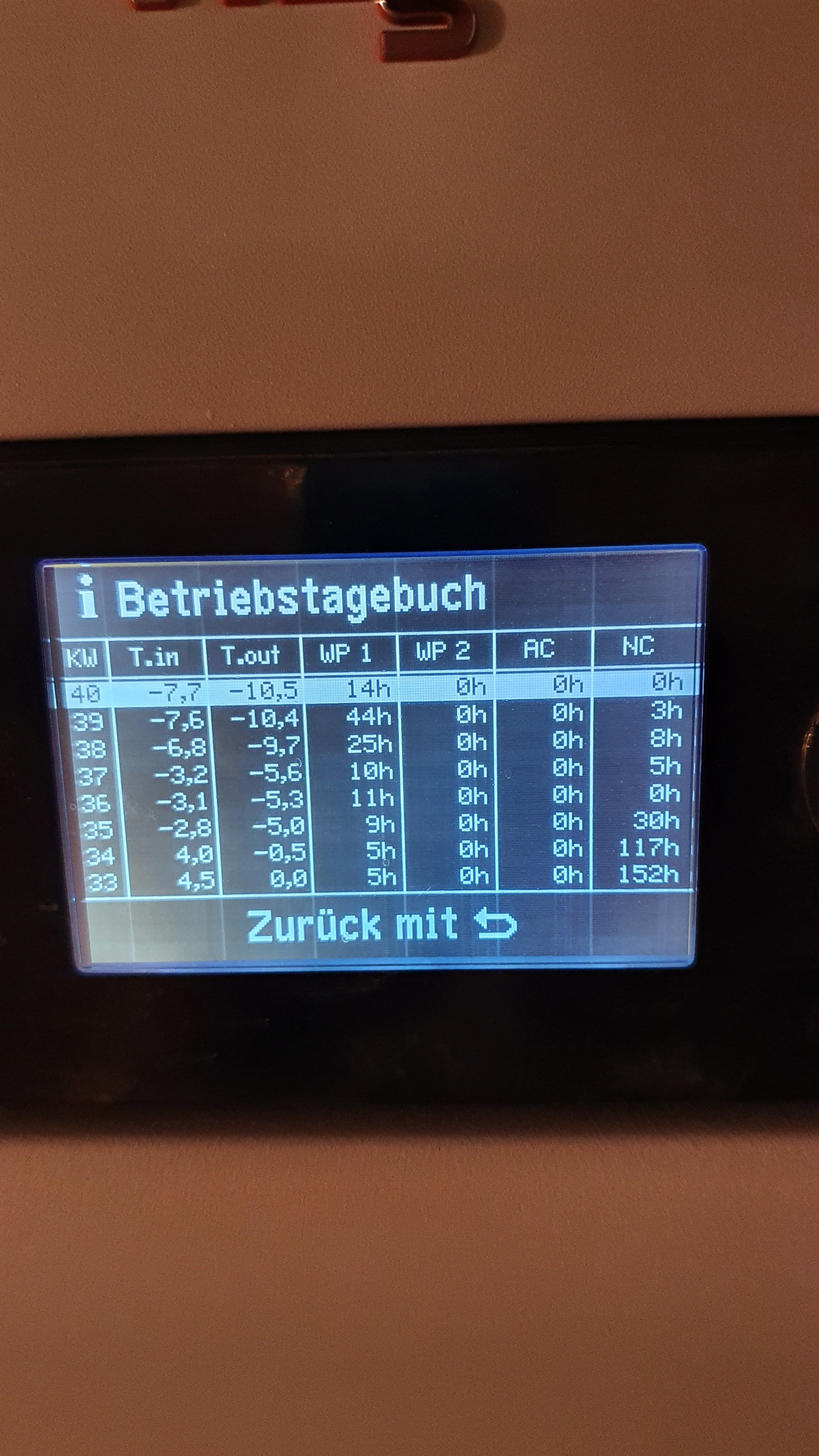

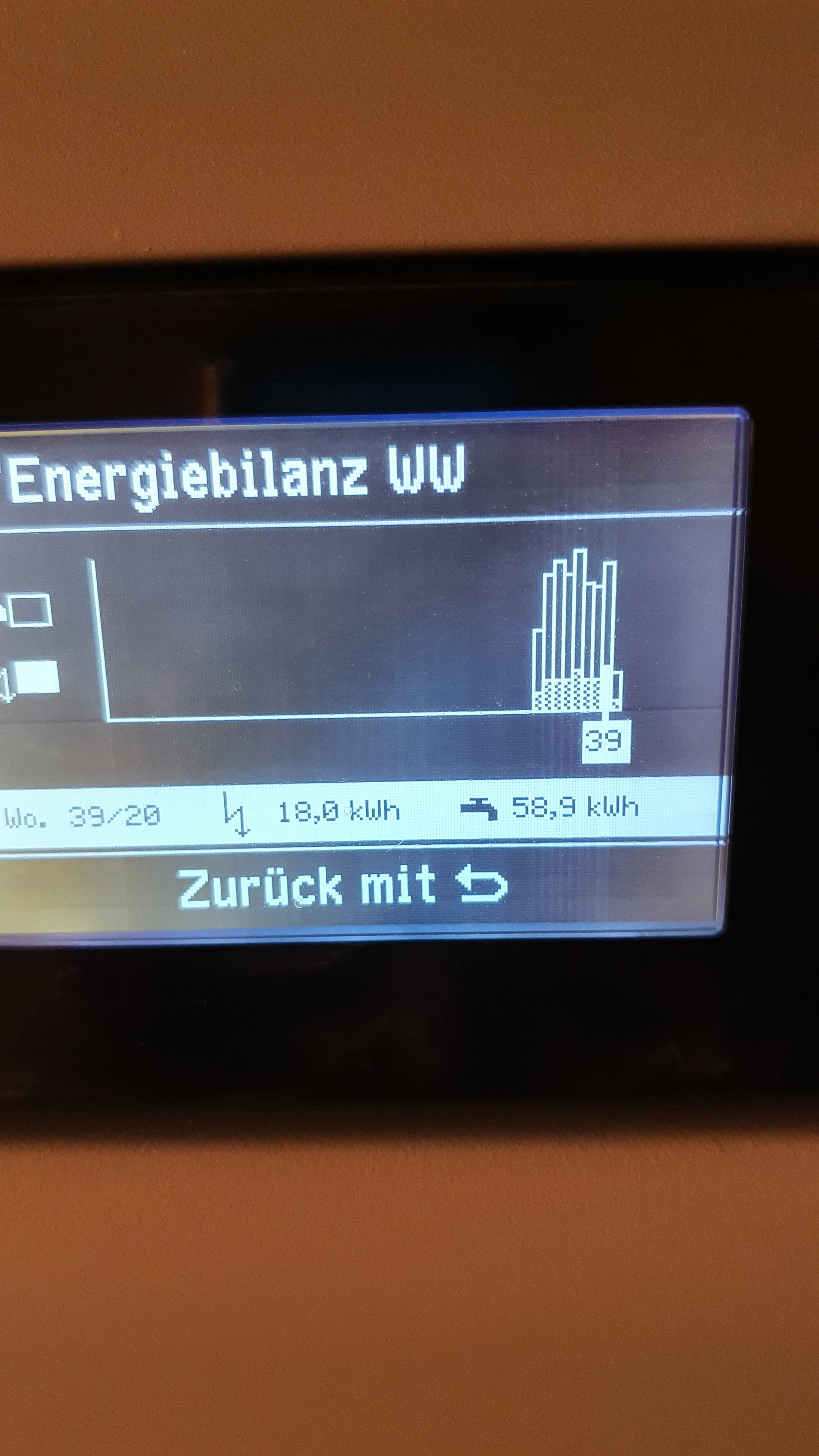

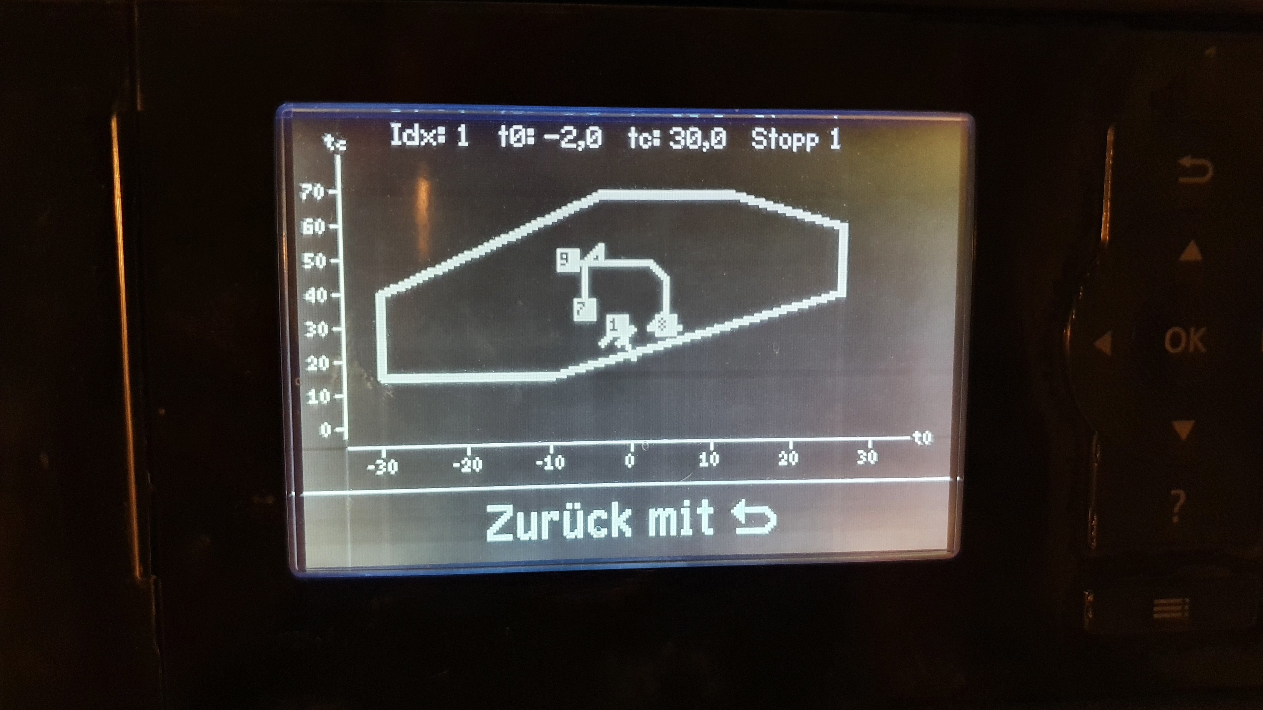

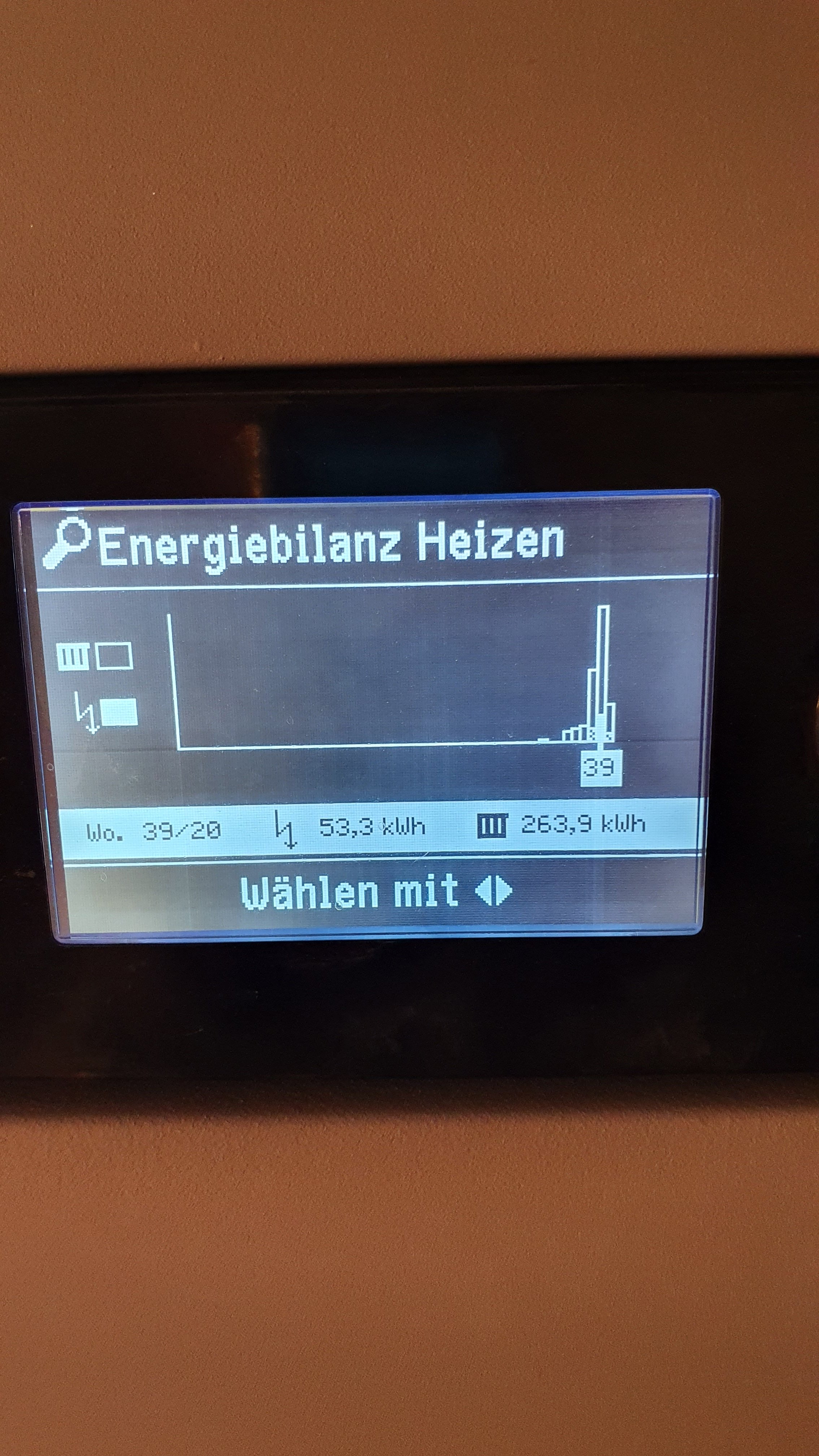

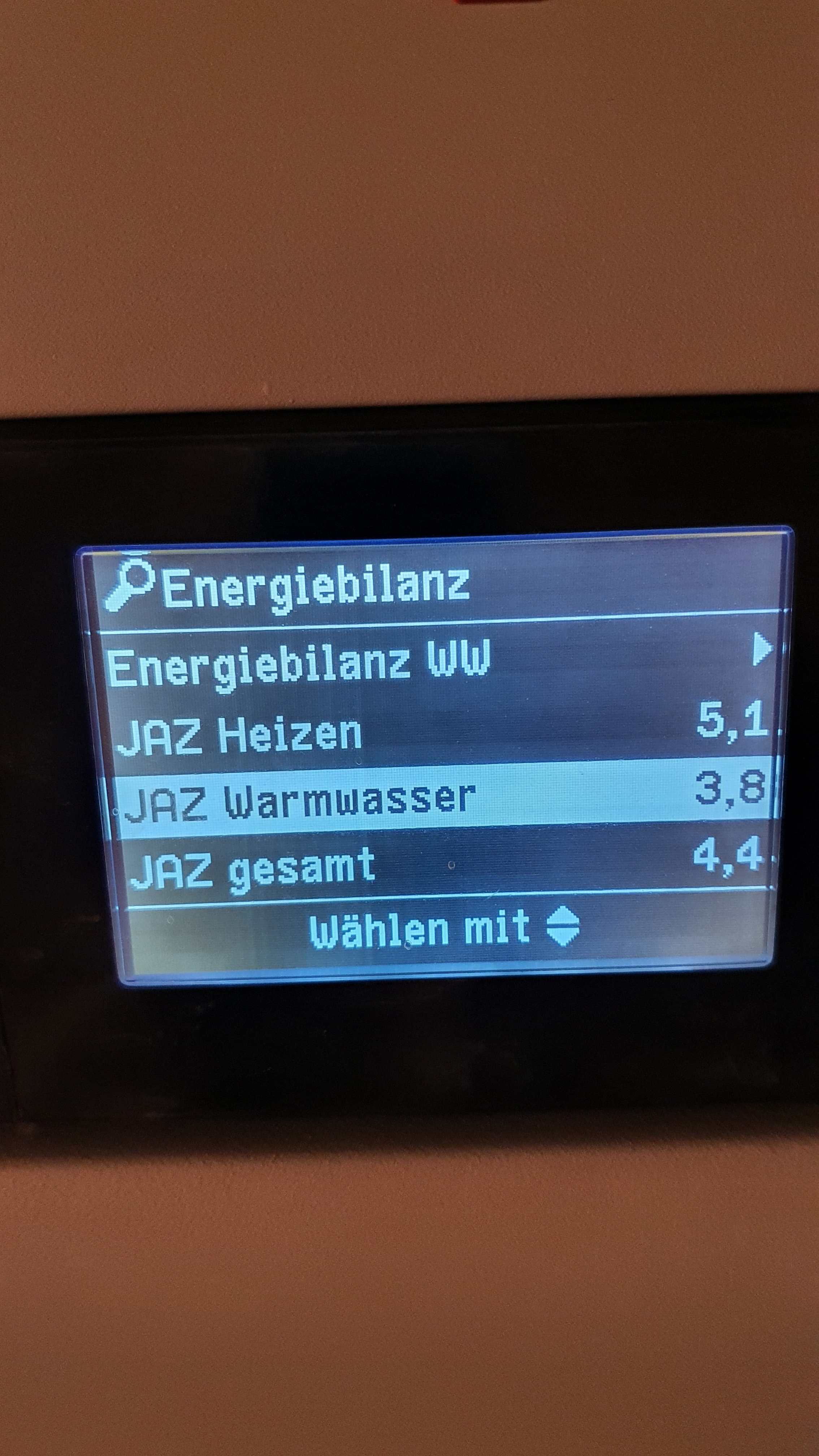

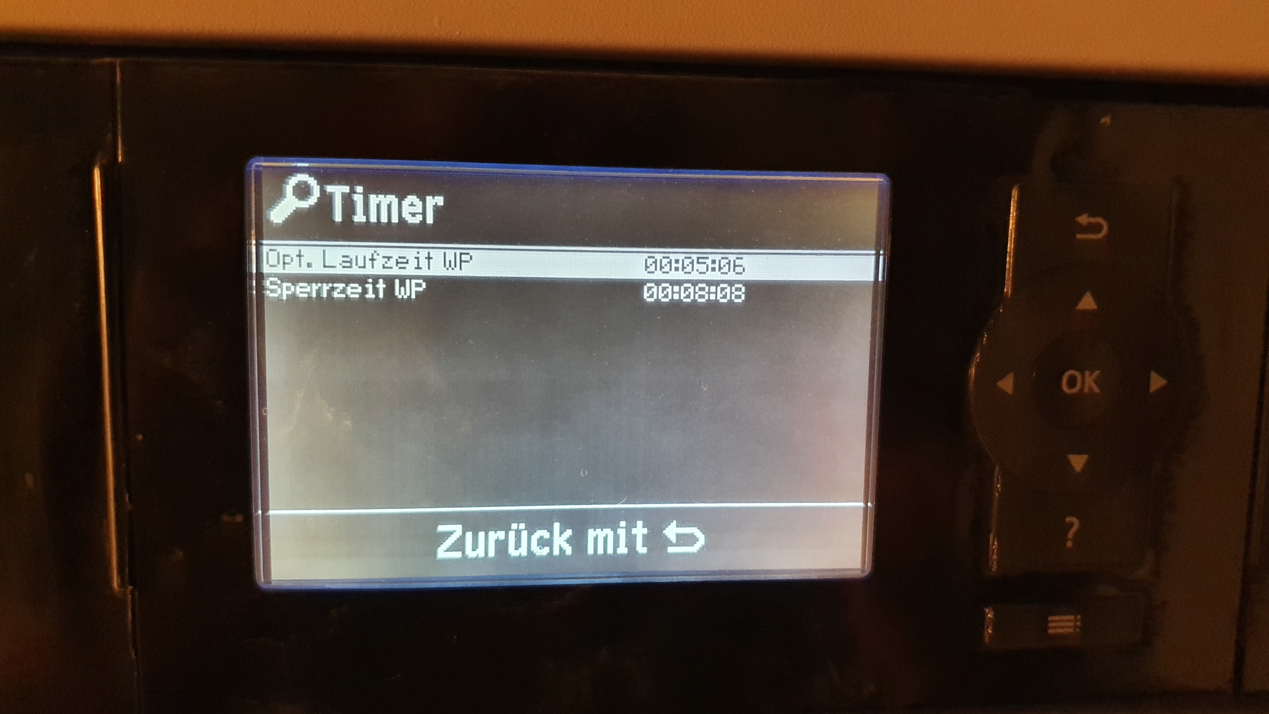

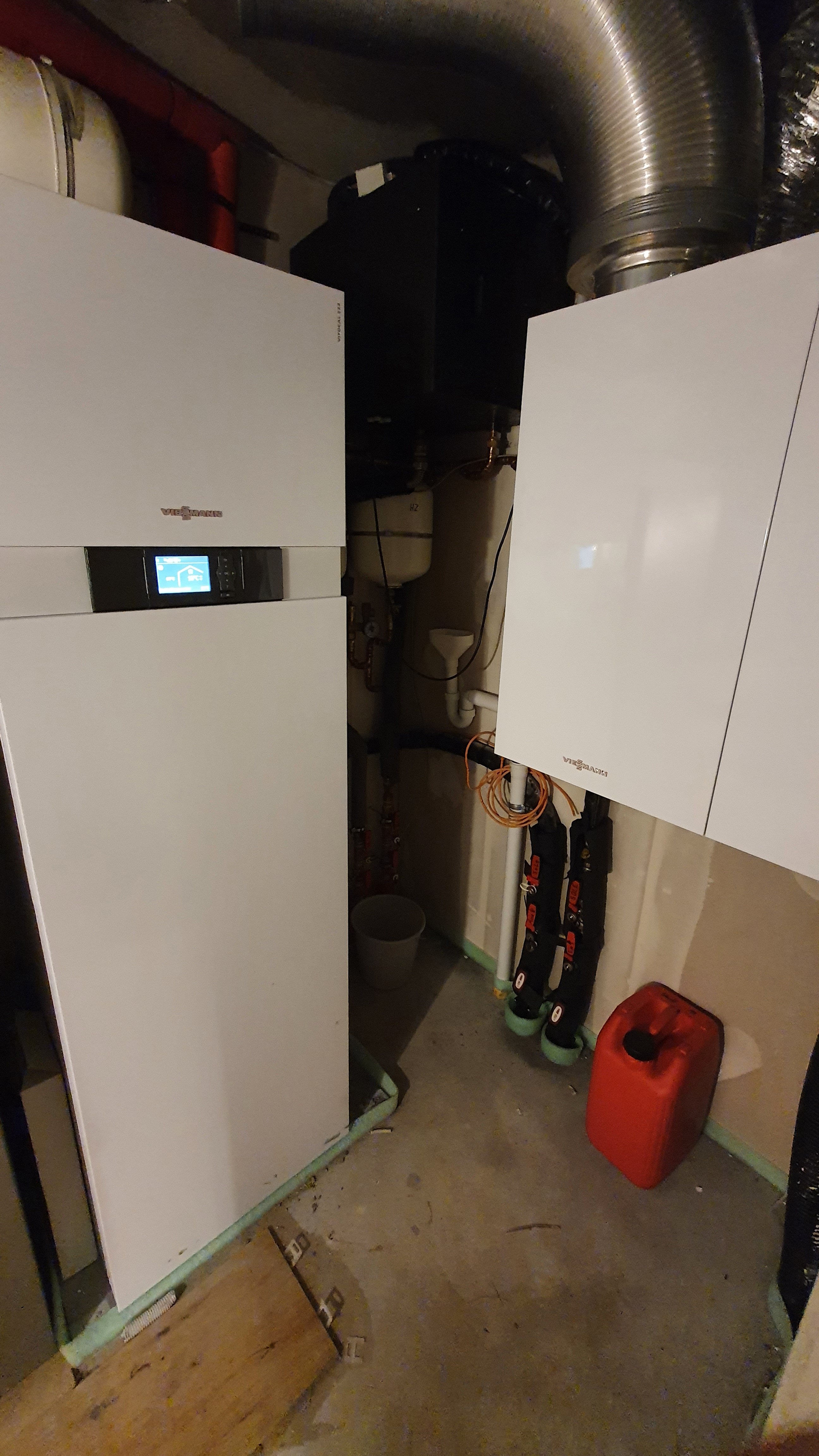

Hier ein Paar Bilder von der gesamten Anlage und evtl. noch paar hilfreiche Bilder die ich im Menü gefunden habe, weiß nicht was sich daraus ablesen lässt. Dieses Forum kann ich mir ja mal ansehen, danke!
Weißer Heizkessel im Keller, Display sichtbar, rotes/blaues Rohrnetz und Dämmung.
Kellerraum mit zwei weißen Viessmann-Heizkesseln, Displayanzeige, Rohrleitungen und rotem Kanister.
Heizungsraum mit zwei weißen Ausdehnungsgefäßen, Rohren, Ventilen, Messgeräten und Eimer.
Kameradisplay zeigt Timer-Menü mit Opt. Laufzeit WP und Sperrzeit WP, Pfeil-/OK-Taste rechts.
Bildschirm eines Messgeräts zeigt einen großen Polygonpfad und einen kleineren Innenpfad mit Achsen.
Energiemonitor im Display: Menü Energiebilanz, JAZ Heizen, JAZ Warmwasser, Gesamt.

Display einer Energiibilanz WW: Balkendiagramm rechts, Werte 18,0 kWh und 58,9 kWh, 'Zurück' unten.
Kleines Display der Energiebilanz Heizen mit Balkendiagramm und Messwerten.

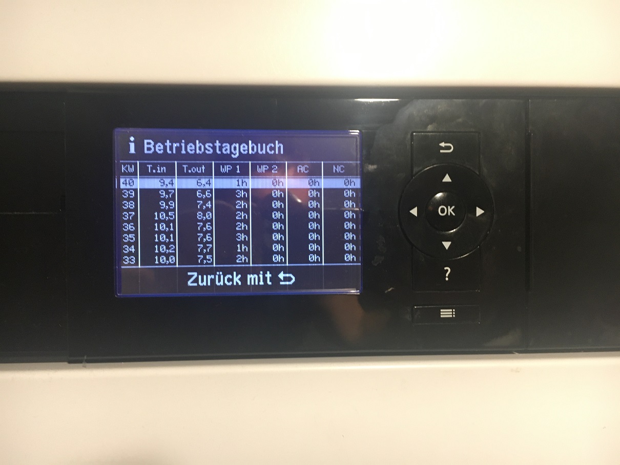

Mal zum Vergleich hab ne 333-G mit 2x 70m Sonden. Ich finde es auch ziemlich heftig wie oft die Heizung schon gelaufen ist. Lass jemand von Viessmann kommen, da stimmt was grundsätzlich nicht.
Bedienfeld mit Display zeigt Betriebstagebuch, Pfeilnavigation und OK-Knopf.
neo-sciliar

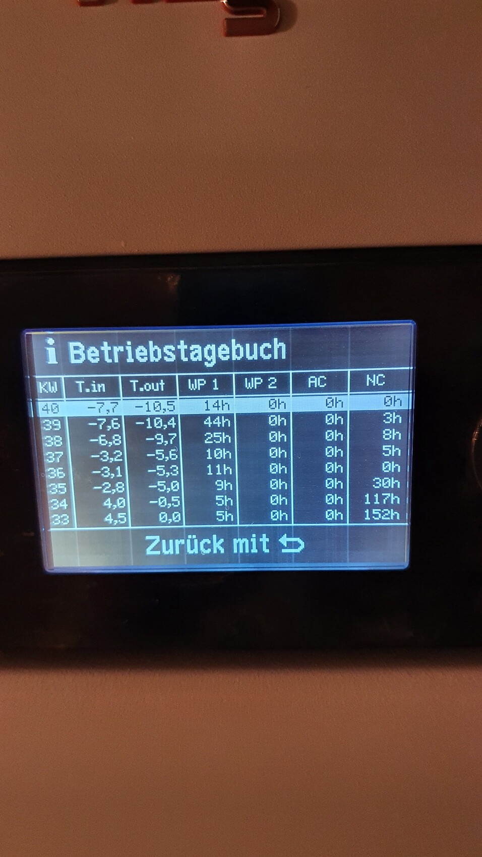

44h Verdichtereinsatz und 260 kWh in einer Woche im September das ist nicht normal, und das erklärt auch die Vereisung. Guck dir die Werte von H. an. Ich hatte in den letzten 4 Wochen in Summe 6h Verdichterlaufzeit. Das sind normale Werte.
Also ist die Frage: weshalb läuft der Verdichter so viel. Ich vermute, du hast keine 30°C im Haus, Warmwasser nicht auf 60°C stehen. Wie lang ist die mittlere Laufzeit des Verdichters? Läuft er oft und kurz, oder selten und lang? Wie ist dein Anlagenschema - hast du einen Trennspeicher oder gehst du direkt in die Fußbodenheizung? Siehst du irgendwelche Fehlermeldungen in der Sole-Wasser-Wärmepumpe?

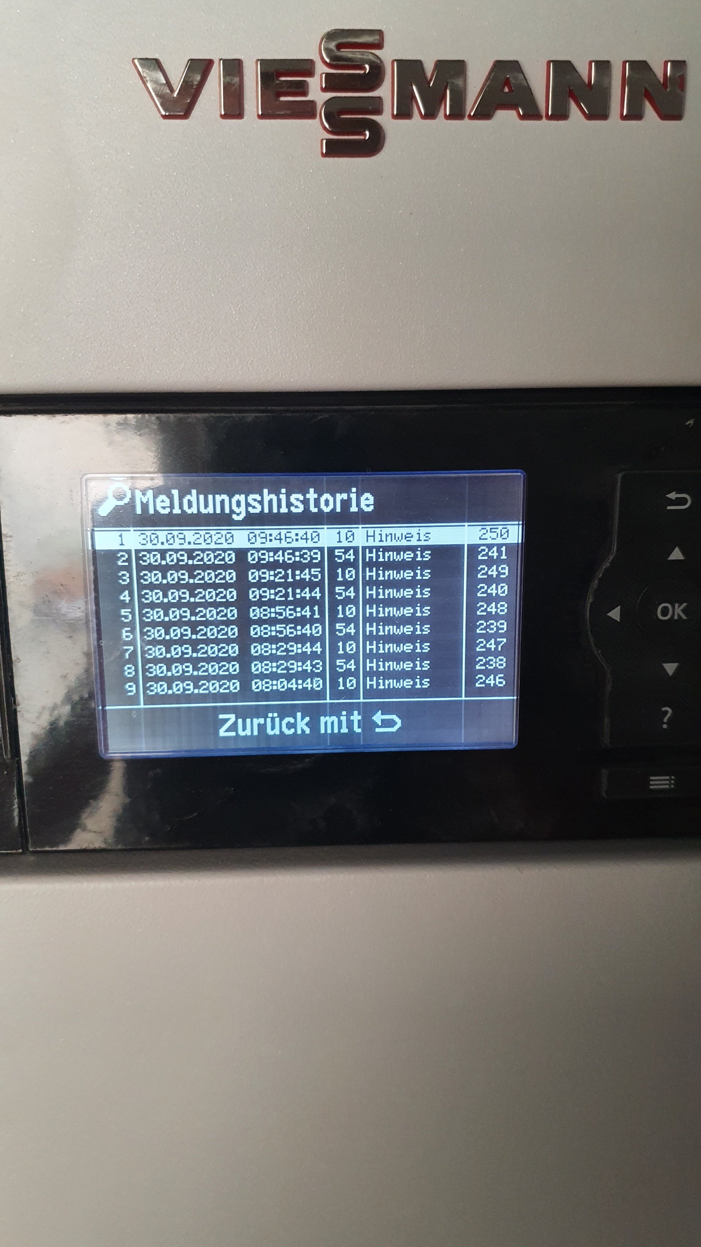

Nein wir haben 22 Grad im Haus und Warmwasser ist auf 42°. Ich glaube es geht direkt in die Fußbodenheizung ohne Speicher. Die Anlage läuft schon oft nur kurz. Hier mal ein Bild von der Meldungshistorie. Ist halt immer Hinweis 54 das die Vorlauftemperatur zu gering ist und Hinweis 10 ist Verdichter aus.

da stimmt irgendwas prinzipiell nicht. Schalte mal die Kühlung komplett aus, vielleicht steht die im Wege. Kannst du die Einstellungen der Kurven (Vorlauf, Rücklauf) auslesen? Hast du ERRs?
