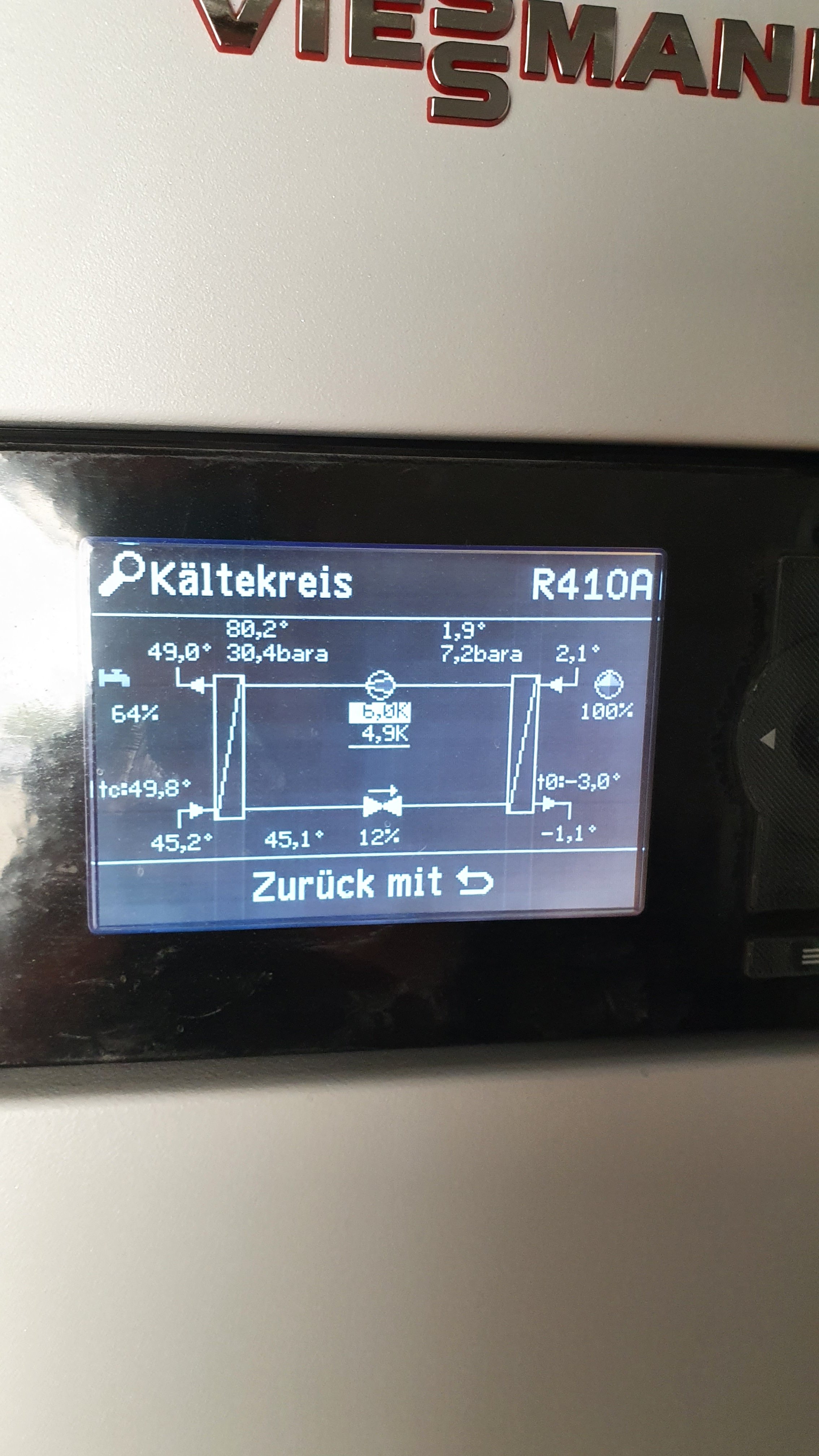

Wir haben seit ein paar Wochen unsere Viessmann Wärmepumpe in Betrieb. Bisher musste sie nur Kühlen und Warmwasser machen aber jetzt wo die Nächte und Tage kälter werden da ist uns aufgefallen das die Soleleitung eine richtig dicke Eisschicht gekommen. Besonders dort wo keine nur wenig Dämmung am Rohr ist. Tagsüber taut das ganze dann und tropft den ganzen Boden nass.
Jetzt habe ich gedacht es liegt an der mangelnden Dämmung, wenn man die Rohre komplett und ordentlich Dämmt, sollte das Problem ja behoben sein ?? Jetzt habe ich aber irgendwo gelesen das man damit evtl. das Vereinsen verhindern kann aber die Ursache nicht, normal sollte das nicht so vereisen ?? Hat da jemand Erfahrungen ???

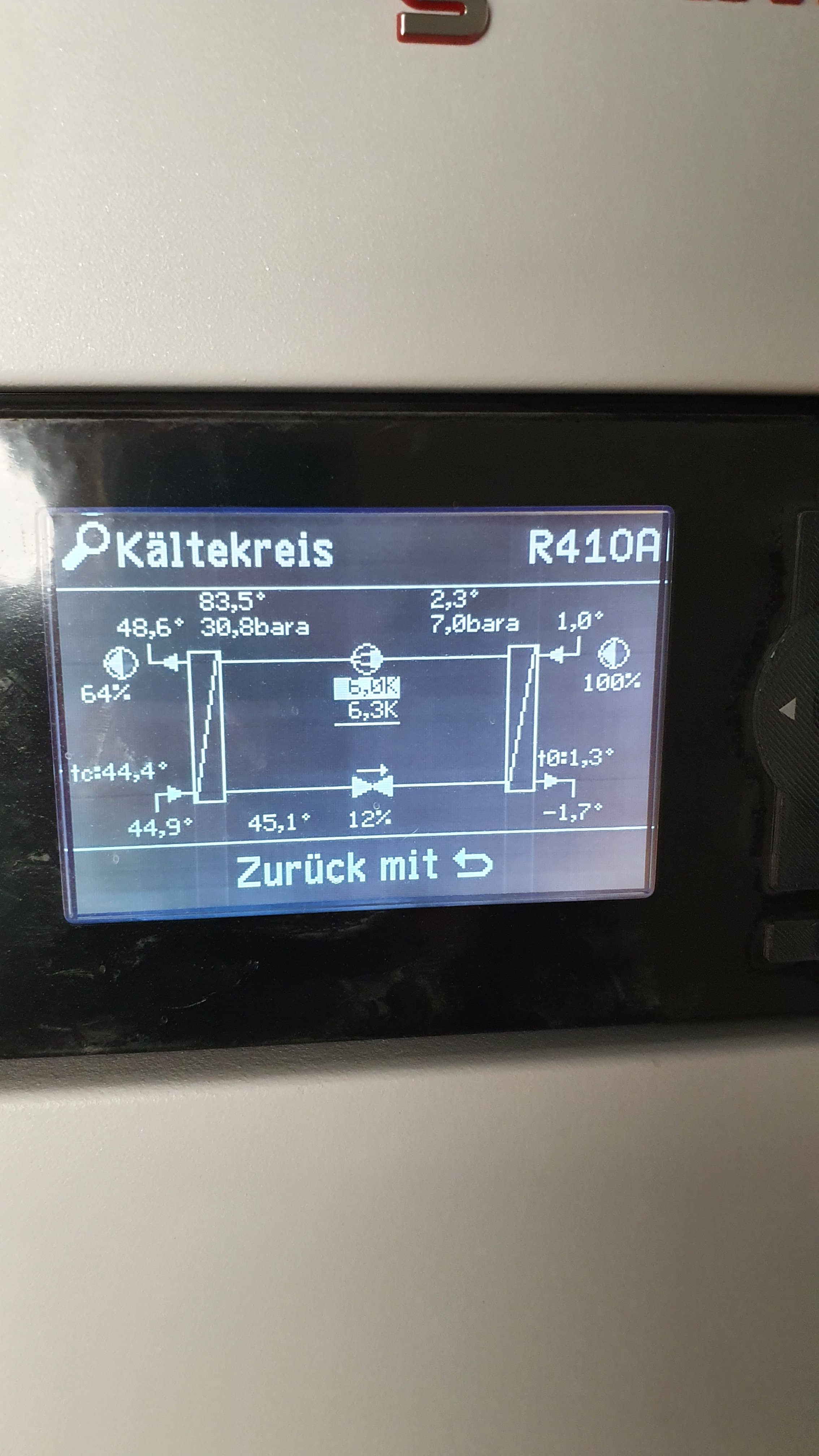

Was für eine Solequelle fahrt ihr denn? Wie sind die aktuell Temperaturen während sie läuft, zum Ende des tackts?
Grüße Jan
Stadtvilla1929.09.20 12:02
Das was du schreibst habe ich auch gelesen, das es eigentlich gar nicht so extrem sein dürfte mit dem Eis. Wir hatten ja noch nicht so.
Was meinst du mit welcher Solequelle wir fahren ? Wir haben 3 Tiefensonden a 70m.
In der Meldungshistorie der Wärmepumpe ist auch ein Hinweiß hinterlegt das der Primärkreis eine zu niedrige Vorlauftemperatur hat. Denke das hängt mit dem Eis zusammen und der schlechten Dämmung oder ist das Eis ein Grund dessen ?

Hi, ich hatte in meinem früheren Berufsleben auch mit Wärmepumpe zu tun. Hol` möglichst schnell den Service, ist doch noch Gewährleistung, oder?
das der Primärkreis eine zu niedrige Vorlauftemperatur hat liegt daran, das auf der Wärmeabgabeseite mehr entnommen wird, als auf der Wärmequellenseite zur Verfügung steht. Kann viele Ursachen haben: Luft in den Solekreisen, Solekreispumpe zu klein oder Luft drin oder defekt, einer oder 2 Solekreise zirkulieren nicht richtig, Druck im Solekreis zu niedrig, MAG im Solekreis zu klein oder defekt oder Vordruck falsch usw... Kannst Du als Laie nicht rausfinden und beheben. Sollte aber wie gesagt bei einer nagelneuen Anlage aufgrund Gewährleistung/ Garantie kein Problem sein. Mach aber schnell vor der "echten" Heizsaison, sonst hast Du `ne 1 a Elektroheizung via E- Heizstab (ist entweder in der Wärmepumpe oder im Speicher/ Puffer) und vergoldet Deinem EVU den Jahreswechsel
