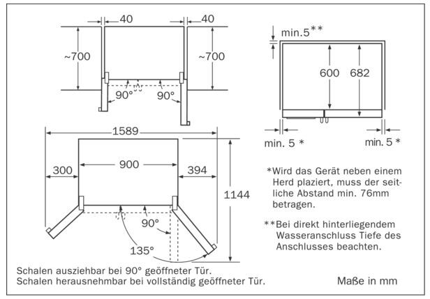

ein Side By Side Kühlschrank braucht mehr Platz, auch würde er an der Stelle in die falsche Richtung öffnen
Technische Zeichnung eines Gehäuses mit ausziehbaren Schalen, Türen öffnen 90°, Maße in mm.

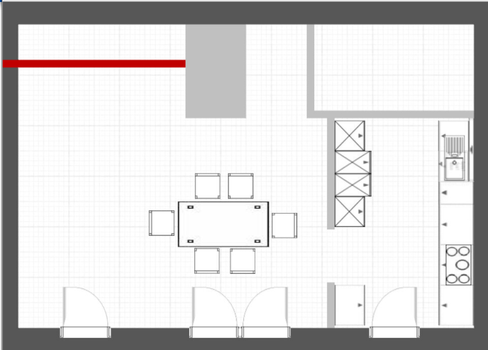

evelinoz
30.07.20 03:40
Küche mit Esstisch in der Mitte und Stühlen darum; rechts Küchenzeile und Geräte, Türen unten.
die Terrassentür muss weiter nach planrechts, möglichst nach außen öffnend. Die Arbeitszeile ist übertief, 70cm
die rote Linie zeigt die Raumbreite, der Planer kann nur 9m darstellen.

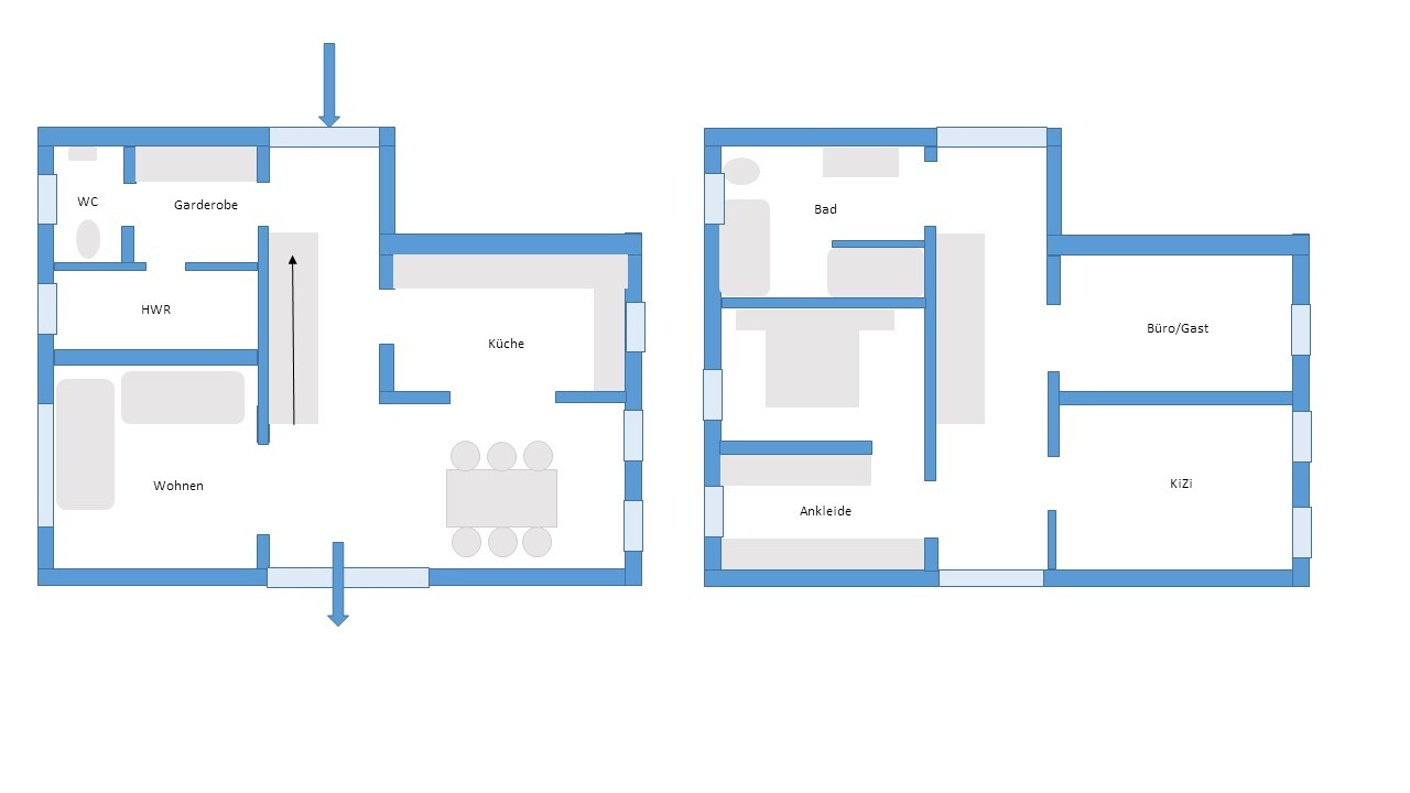

Alessandro
30.07.20 10:34
hier mal kein Stadtvillen-Einheitsbrei
Grundriss eines Hauses mit zwei Flügeln: links Wohnen, Küche, WC; rechts Bad, Ankleide, KiZi.
