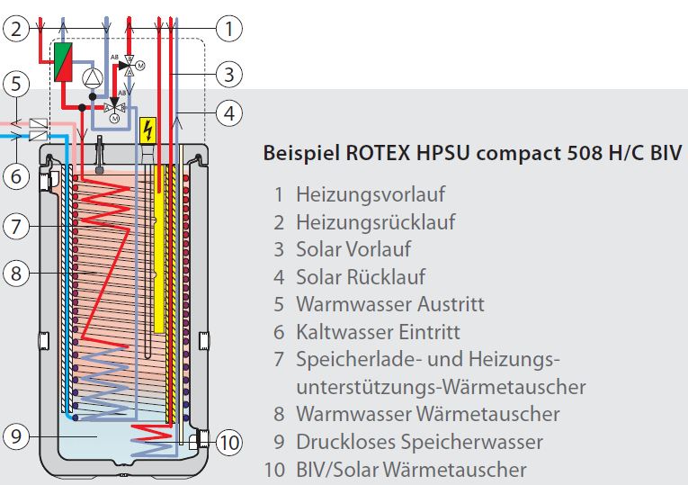

Danke, das leuchtet mir ein! Ich hab noch mal in den Prospekt geschaut, der Speicher der Rotex ist primär für das Warmwasser, kann aber auch für die Heizungsunterstützung verwendet werden. Was dann konkret passiert, wird vermutlich an der Regelung liegen, die mir natürlich nicht bekannt ist.
Schematische ROTEX HPSU compact 508 H/C BIV mit Heizungs- und Solarwärmetauschern.
Quelle: Rotex-Prospekt
Das "Problem" ist immer, dass man natürlich beim Speichern des Warmwassers immer Energie verliert. Das heißt, bei Fußbodenheizung und Wärmepumpe, dass das Nutzen des Speichers fürs Heizen eigentlich immer weniger effektiv als direkte Nutzung der Wärmepumpe. Einzige Ausnahme könnten kleine, kurze Kältespitzen sein, in denen man dann statt Heizstab die Wärme aus dem Speicher nutzt (wird selten vorkommen). Wenn die Kältespitze dann aber länger dauert, oder man möchte Warmwasser haben, hat man aber auch wieder Effizienz verloren, weil der Speicher ja dann bei selber Quellentemperatur hochgeheizt werden muss.
Ansonsten ist ja noch ein weiteres Problem die "Schichtung" des Warmwassers (oben warm, unten kälter). Ich kann mir vorstellen, dass diese durch Heizbetrieb gestört wird, so dass der Speicher öfter als bei reiner WW_Nutzung nachgeladen werden muss.
