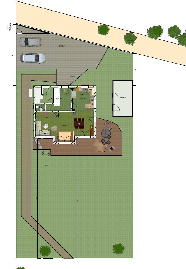

ich hatte vorhin nicht viel Zeit, weshalb ich euch gerne noch mal kurz in unsere Gedanken und die Rahmenbedingungen zum Grundriss einweihen möchte. Der Einfachheit halber kurz und knackig in Stichpunkten
Im Anhang noch eine Skizze vom Haus auf unserem Grundstück, dem Schuppen, Carport und anskizzierter Terrasse.

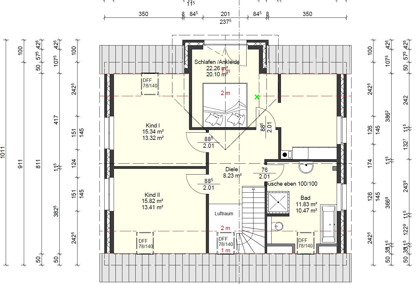

- der Terrassengiebel zieht sich bis ins OG, so dass oben im Schlafzimmer gerade Wände entstehen. Außerdem finden wir den sehr schick, vor allem was das äußere Erscheinungsbild vom Haus angeht
- der Kamin ist noch nicht final positioniert, vermutlich wandert der noch mehr in Richtung WZ-Türe
- Das Schlafzimmer ist im Terrassengiebel, welche keine Schrägen Wände hat. Die Fenster sind bodentief und die Decke ist bis in den Giebel vom Terrassengiebel offen
- uns war wichtig, den Terrassengiebel nicht zu halbieren und in zwei daraus entstehenden Zimmer so eine Nische zu bekommen
- Neben dem Schlafzimmer wo lediglich das Bett und zwei Nachttische hinein sollen (kein Blick auf einen schrank), grenzt der Ankleidebereich an
- die beiden Kinderzimmer sollten gleichgroß, nicht zu klein und gleich ausgestattet sein, damit es später keinen Streit gibt
- die Galerie mit Luftraum ist offen und ein kleines highlight für uns, weil wir das schon immer wollten
Ach ja und hier die Fragen zur Fred-Erstellung

Das ja schön - aber im Erker steht weder die U-Couch noch der große Esstisch - seh schon, dass werden die großzügigen obligatorischen 15 m² Freifläche, für den schönen Teppich von Oma..
Wieso braucht ihr im Schlafzimmer grade Wände? Eure Schränke stehen ironischerweise nebenan - da hats wieder Schrägen - eingezeichnet sind 2 Schrankmeter...
Das Bett ist so keine Option - das passt nicht. Bekommt ihr Rollläden? Das Schlafzimmer wird sich sonst im Sommer sehr aufheizen. Weiß auch nicht, ob ihr wirklich immer den Panorama-Blick zu euch ins Schlafzimmer haben wollt.
Position der Dusche bzw. das ganze Bad im OG haut mich nicht vom Hocker.
Generell ein Musterhaus, aber mit eingebauten Mängeln - denke das geht besser.

Was ist denn das für ein Weg im Westen? Das Grundstück sieht an sich ganz schön aus

Wir hatten in unserem alten Haus einen ganz ähnlichen Grundriss wie euren, mit einem Fertighaushersteller gehabt. Und ich muss so ziemlich in allen Punkten den anderen zustimmen. Dieser Erkerbereich hat uns irgendwann nur noch genervt. Zuerst war er Spielecke für die Kinder. Prima für die Kids, frustrierend für die Eltern, da das Wohnzimmer nimmer wie ein Wohnzimmer ausgesehen hat, sondern eben wie ein Spielzimmer. Also alle Spielsachen weggeräumt. Aber was dann in den Erker? Keine Ahnung. Der war immer leer. Mal stand ein Sessel drin, mal ne Pflanze, aber irgendwie haben wir nie das Optimum gefunden. Unser neues Wohnzimmer ist ca. 20m2 kleiner und wir vermissen nichts.
Das Bett im OG geht so gar nicht. Für was braucht ihr die Riesen Glasfront im Schlafzimmer? Nachts ist es dunkel und im Sommer habt ihr wahrscheinlich eh die Rollläden unten. Und tagsüber hält man sich eher selten im Schlafzimmer auf. Wir hatten auch an dieser Stelle das Schlafzimmer, aber mit normalen Fenster. Im Nachhinein, hätten wir eher Ankleide und Schlafzimmer getauscht, da gerade Wände in der Ankleide mehr Sinn machen.
Was mir noch auffällt, wenn du die Tür im Schlafzimmer aufmachst, musst du aufpassen, dass du dir nicht den Kopf anrennst. Schau mal wo die 2m -Linie verläuft und wie du auf die andere Seite vom Bett kommst.
Der Luftraum ist auch Unsinn. Das wird nicht so aussehen, wie ihr euch das vorstellt. Der geht ja noch nicht mal über die komplette Haustürbreite oder gerade mal so. Das wird aussehen, wie wenn man will - aber nicht kann.
Wo soll denn in Kind2 der Kleiderschrank hin? An der geraden Seite, ist auf einer Seite das Fenster und auf der anderen Seite die Eingangstür, die man auch nicht viel weiter verschieben kann, da da dann der unnötige Luftraum ist.
Vielen Dank für die viele Resonanz. Wir hätten uns wahrscheinlich positiveres Feedback erhofft, aber wir können ja noch dran arbeiten
Gerade im OG sind wir für Änderungen offen. Mit dem EG sind wir so schon ganz zufrieden, evt haben wir uns überlegt noch eine kleine halbhohe Wand im Wohnbereich zu setzen, um die TV Ecke etwas räumlich zu trennen.
Wir können mit Heinz von Heiden auch größere Grundrissänderungen vornehmen, wir haben nämlich ein extra Statik- Paket dazugenommen und damit können wir alle Wände versetzen. Die gerade Treppe wollten wir erst mal nach Möglichkeit behalten und an dem Giebel halten wir auch fest
Nun müssten wir einen passenderen Grundriss im OG finden. Überlegt haben wir uns das Bad in den Giebel zu versetzen, also quasi das Bad und das Schlafzimmer zu tauschen. Dann dafür kleine Fenster im Giebel zu planen. Was denkt ihr dazu? Oder habt ihr Ideen für einen komplett anderen Grundriss im OG?
