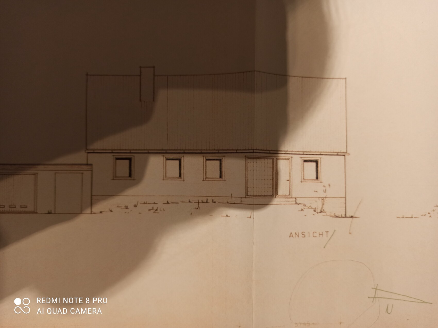

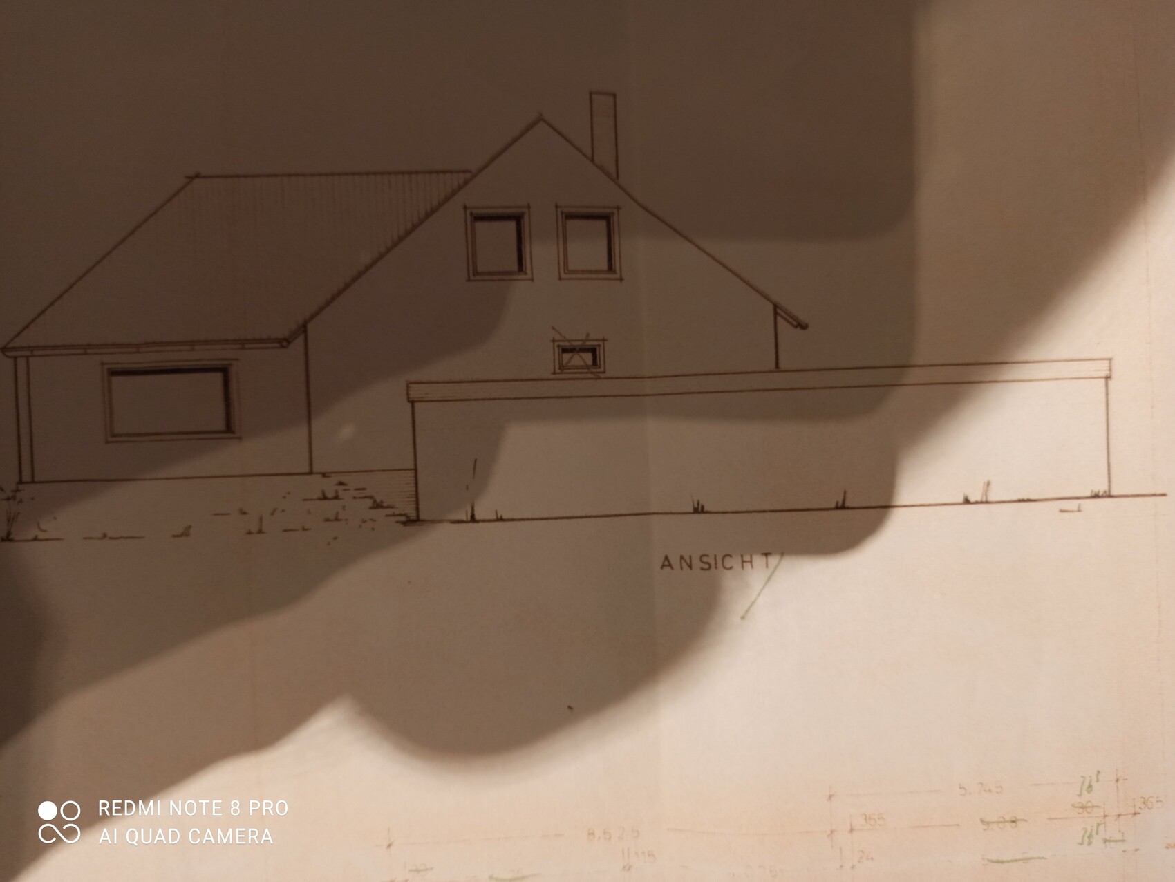

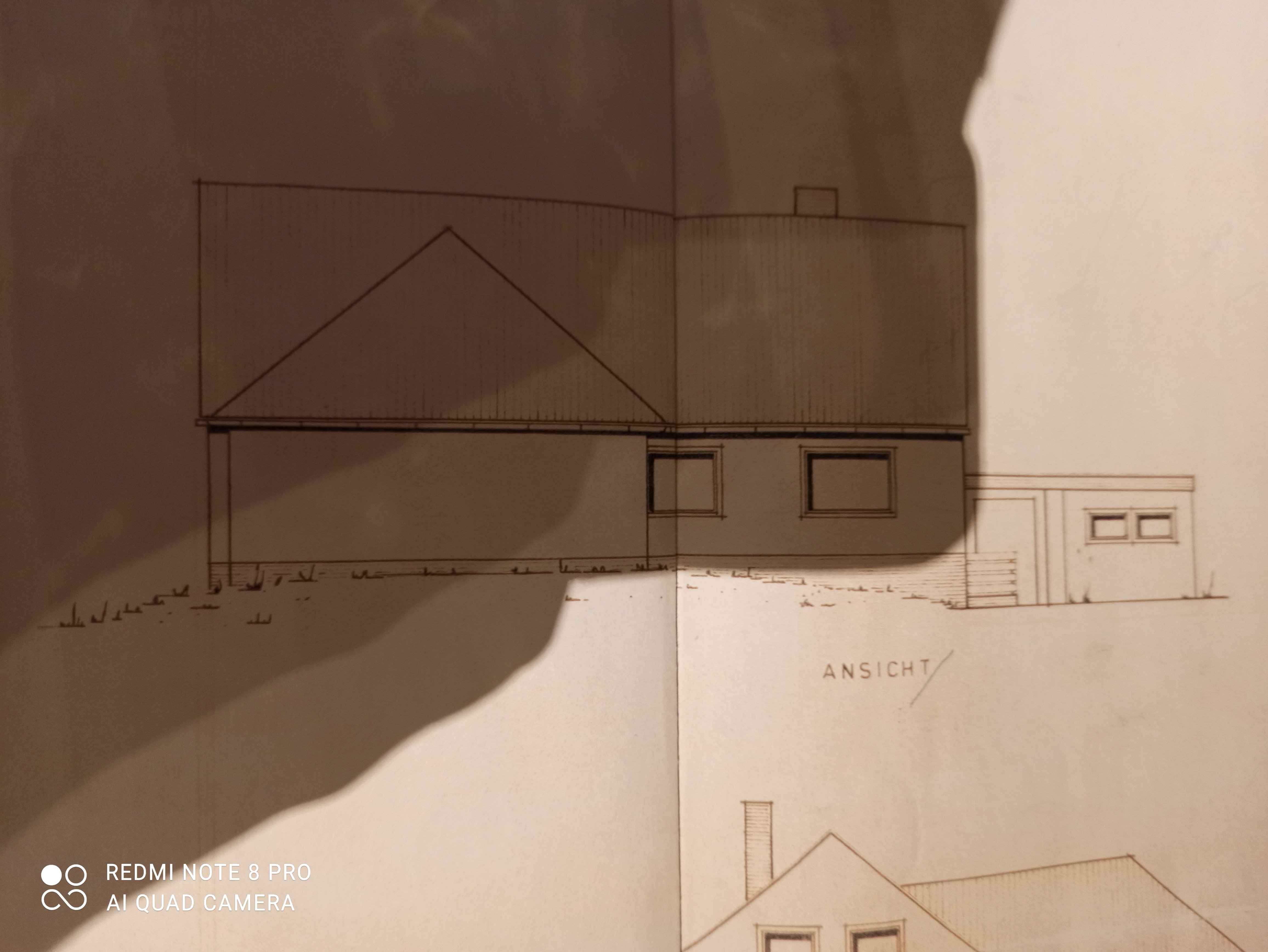

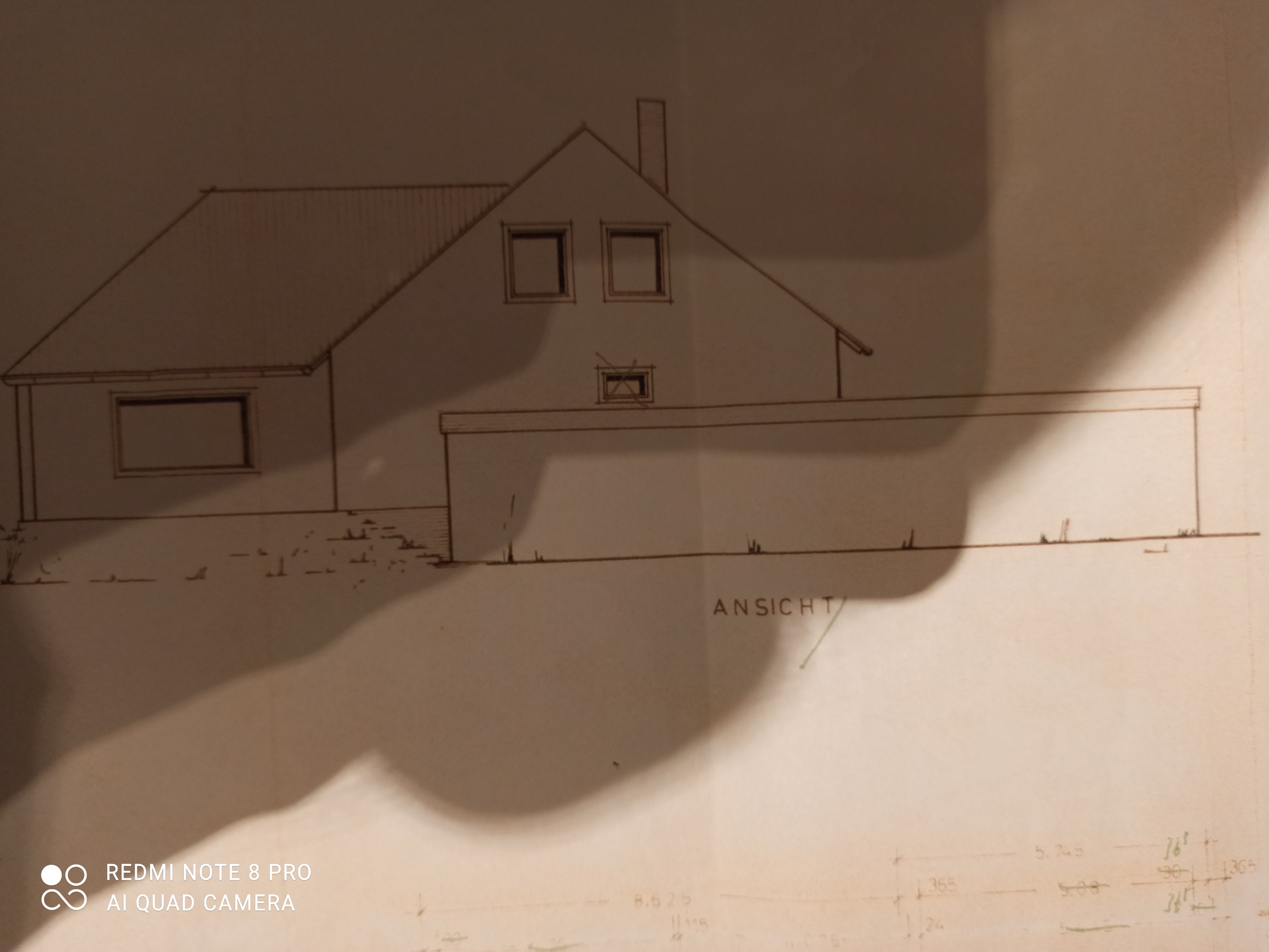

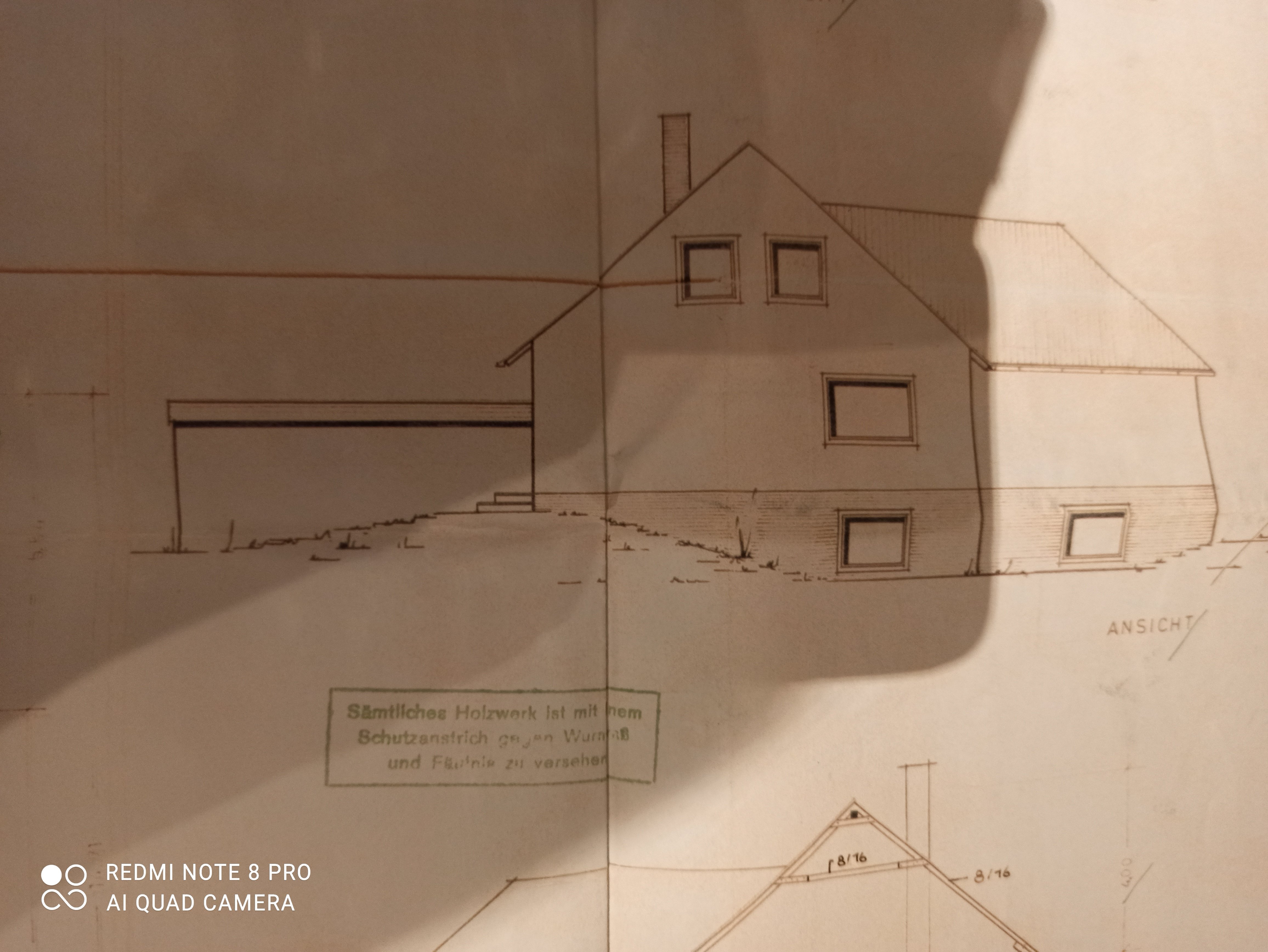

Zeichnungen von außen habe ich sogar. Sind angehängt.
Ich hoffe die Reihenfolge passt:
Vorne
Hinten
Rechts
Links

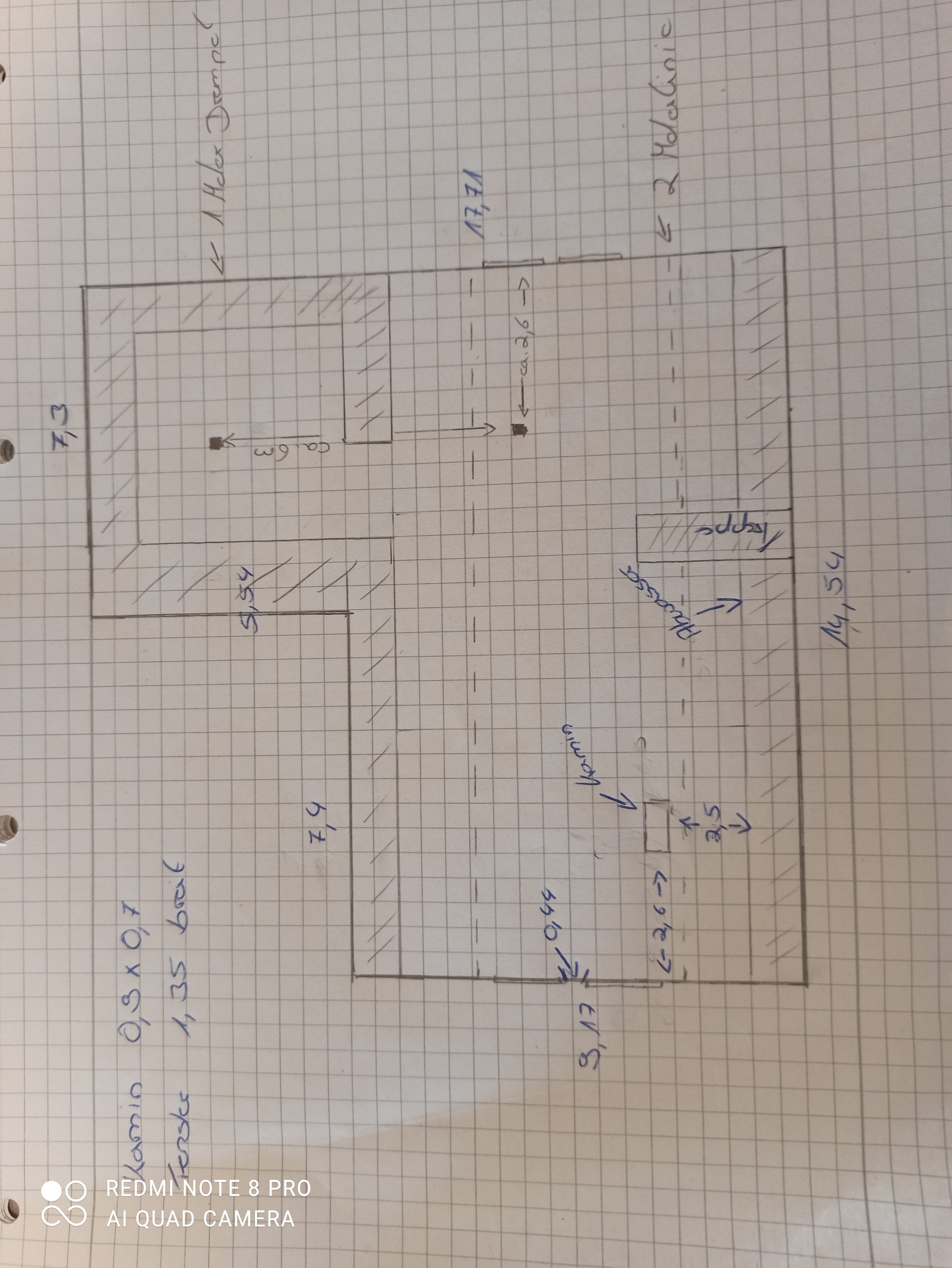

Nice-Nofret schrieb:
Bitte alle Grundrisse gleich ausrichten.
Bilder senkrecht aufnehmen
Alle Positionen vermassen - natürlich auch Pfetten und Kamine mitten im Raum, sowie Fenster, sonstige Vorsprünge etc.. Einzeichnen wo Sanitäranschlüsse möglich wären.
So ist es eine Qual.
Ich versuche auch das nochmal umzusetzen. Wobei die Positionen halt immer nur ca sind, weil mir Bezugspunkte fehlen.

OK verstanden. Du hast ein Satteldach und beim Anbau wurde abgewalmt.
Auf dem Plan sind das mind. 40 Grad Dachneigung. Mess das mal nach bitte. Kann mir nicht vorstellen, das bei der Ausfuehrung einfach 10 Grad weniger hergestellt wurden.
Wenn es schon den Plan gibt mach doch Fotos die man nutzen kann. Ist doch nicht so schwer. Mach die mit Blitz. Die Schatten sind ja fuerchterlich.
Wände bitte mit Nord, Sued, West und Ost beschriften. Da hat man eine bessere Vorstellung.
Planunterlagen sollten einen Nordpfeil haben. Norden sollte oben sein.

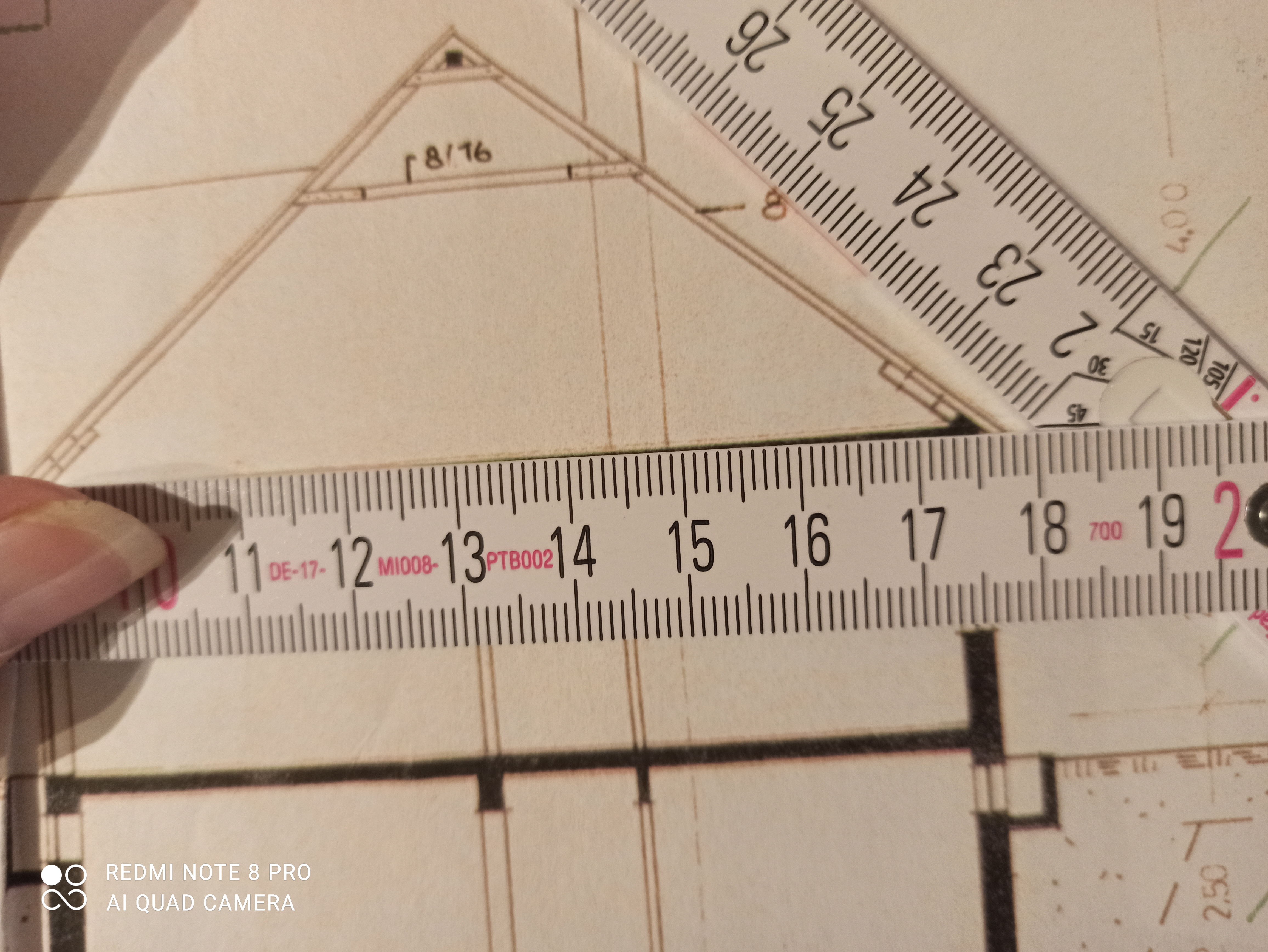

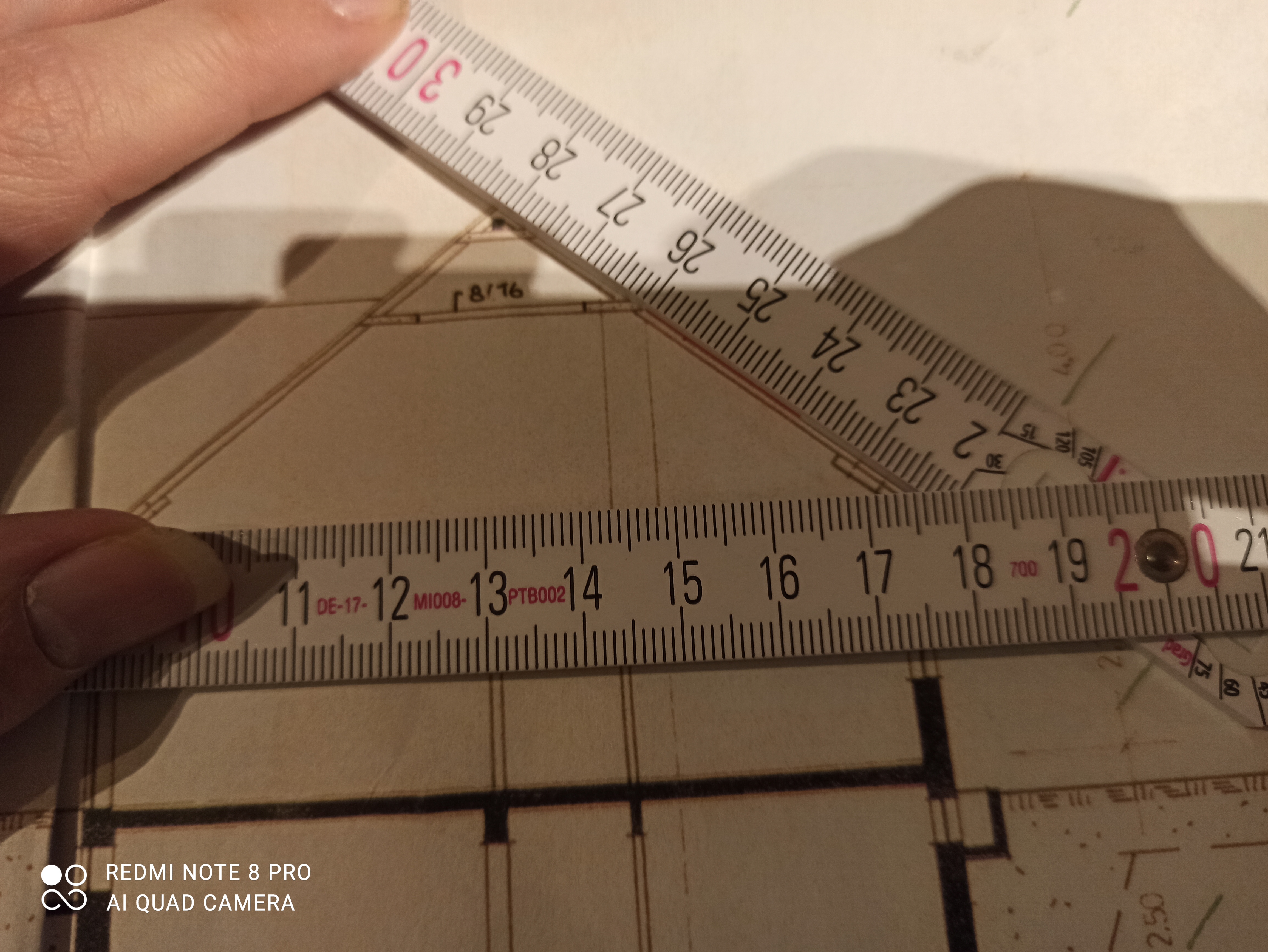

Soll ich noch mal machen? Dauert dann nur etwas, das sind jetzt alles Fotos die ich auf dem Handy hatte, deswegen.
Solche Fotos (mit Schatten) hätte ich auch vom Dach Winkel. Wobei du Recht hast, könnten auch 40 sein, müsste ich dann auch noch mal mit Geo Dreieck gucken
Himmelsrichtungen müsste ich auch zu Hause mal nachfragen .

Die Ansichten sind nicht so wichtig habe gesehen was ich sehen wollte.
Aber die Dachneigung sollte auf das Grad genau sein. Steht eigentlich bestimmt irgendwo im Plan. Denn dann stimmt weder Trempel noch die 2 m Linie.
Im Grundriss, der gern fotografiert ist, den Nordpfeil eintragen.
Habt Ihr an den Fenstern gegenueber den Ansichten was veraendert?

Geodreieck ist eine gute Idee. Wobei in der Regel im Schnitt die Dachneigung eingetragen ist. Wenn Du Dir und uns einen Gefallen tun willst, nimm den Schnitt aus dem Plan und zeichne die 1 m und die 2 m Linie ein. Sollte bei Maßstab 1:100 kein Problem sein.

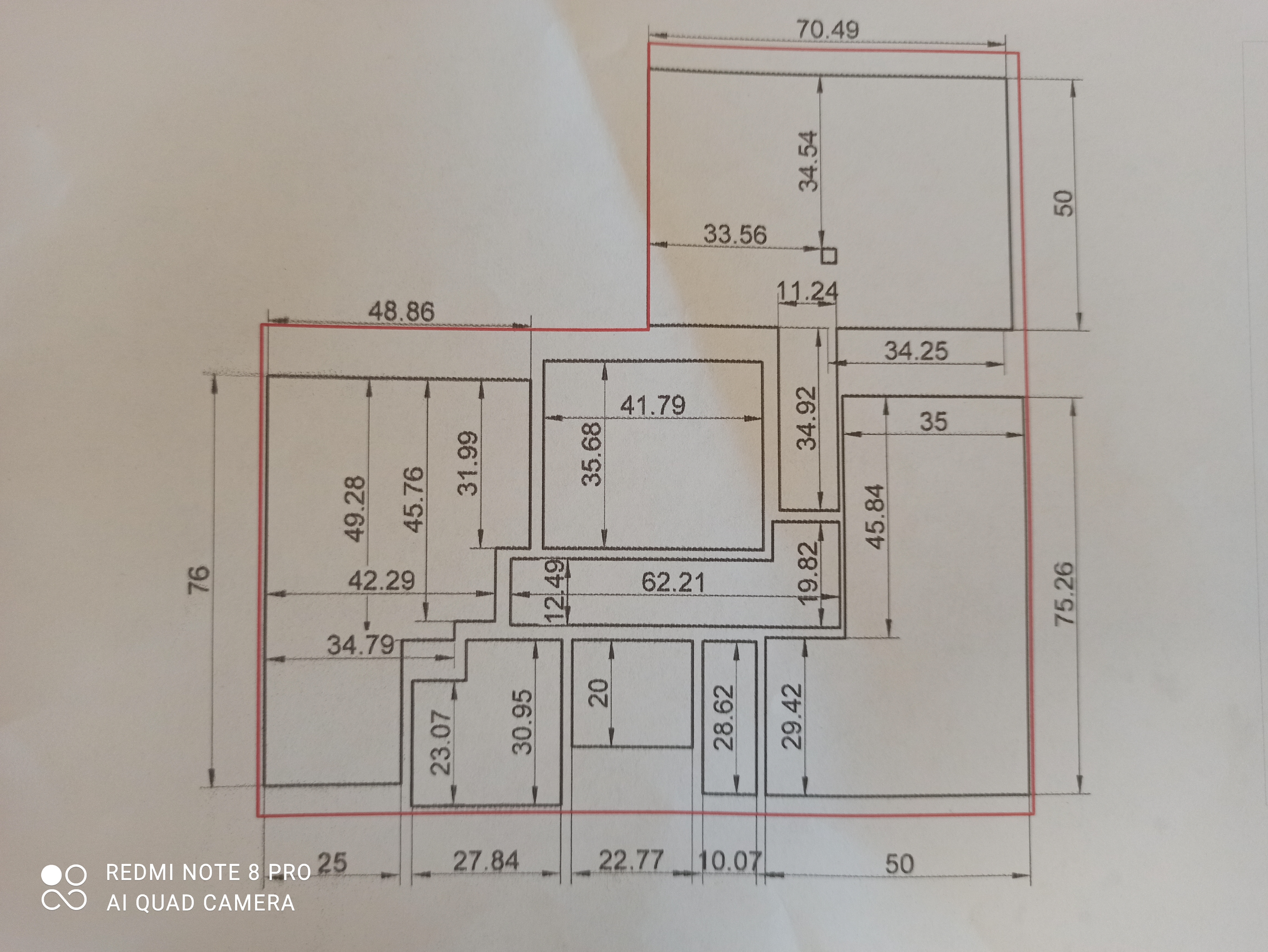

Ich habe jetzt die aktuelle Aufteilung mit den jeweiligen Innenmaßen angehängt. Auch wenn mir nicht klar ist wieso, für uns ist das so unbrauchbar.
Kleiner Fehler, der untere Balken ist natürlich 3,60 m von der Wand entfernt.
Dach ist mit dem Geo Dreieck gemessen tatsächlich 40 Grad. Wobei die 2 Meter Linie im Verhältnis zum Fenster in der Praxis gemessen ist, ebenso ist der aktuelle Kniestock im Bad 1,10, auch die 1 Meter Linie sollte also ungefähr passen.
