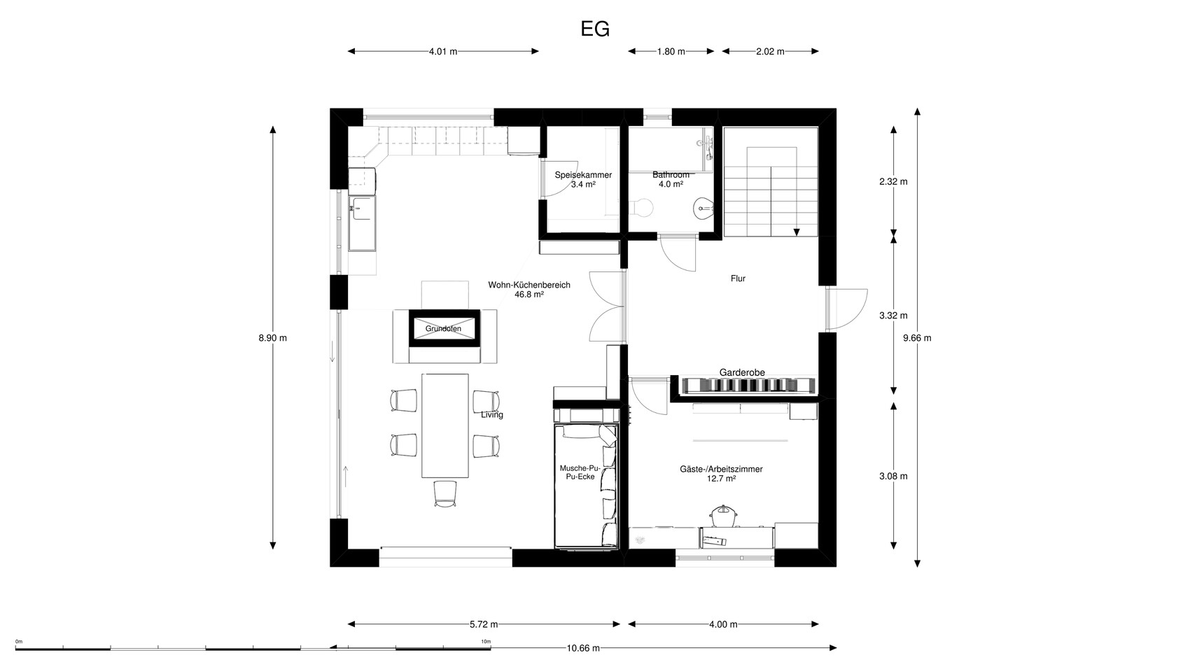

Hallo ins Forum,
bei uns wird es ernst: Wir gehen in die konkrete Planung unseres Bauvorhabens. Und ich wäre froh und dankbar über euer Feedback zu unserer laienhaften Grundrissplanung. Wir bauen im Erzgebirge in Deutschlands höchstgelegener Stadt Oberwiesenthal. Hier gelten noch ostdeutsche Preise (ich habe verglichen und es ist ein signifikanter Preisunterschied auszumachen). Also los gehts...

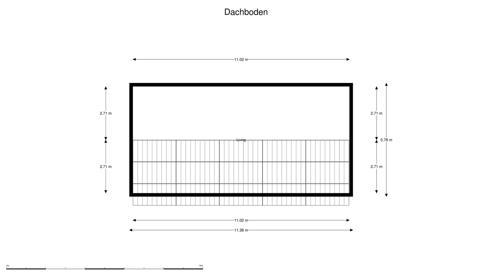

    • Dachgeschoss: zur Hälfte Lager, andere Hälfte Schlaf-/Chill-Area für unsere Kinder mit Freunden oder Freunde zu Besuch

    • Ergibt der Grundriss in dieser Form bzgl. der Haustechnik/Verlauf Rohrleitungen etc. Sinn und erkennt das Forum Schwächen für die tägliche Nutzung?

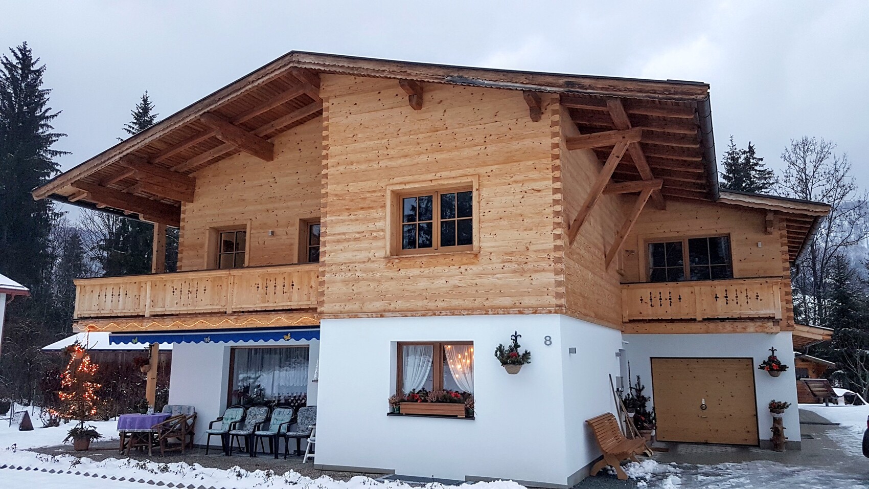

Im Anhang die Grundrisse und ein Beispielhaus aus Bayern, was uns von der Optik der Außenverkleidung her als Vorlage dient.
Dachboden-Grundriss: großes Rechteck mit Geländer-/Gitterunterteilung und Maßlinien (11 m).
Grundriss EG: Wohn- und Küchenbereich, Speisekammer, Bad, Flur, Garderobe, Gäste-/Arbeitszimmer

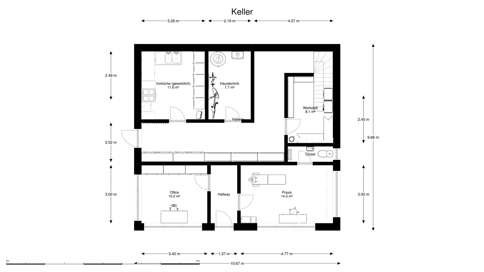

Keller-Grundriss: Vorküche, Haustechnik, Werkstatt, Büro und Praxis mit Türen.

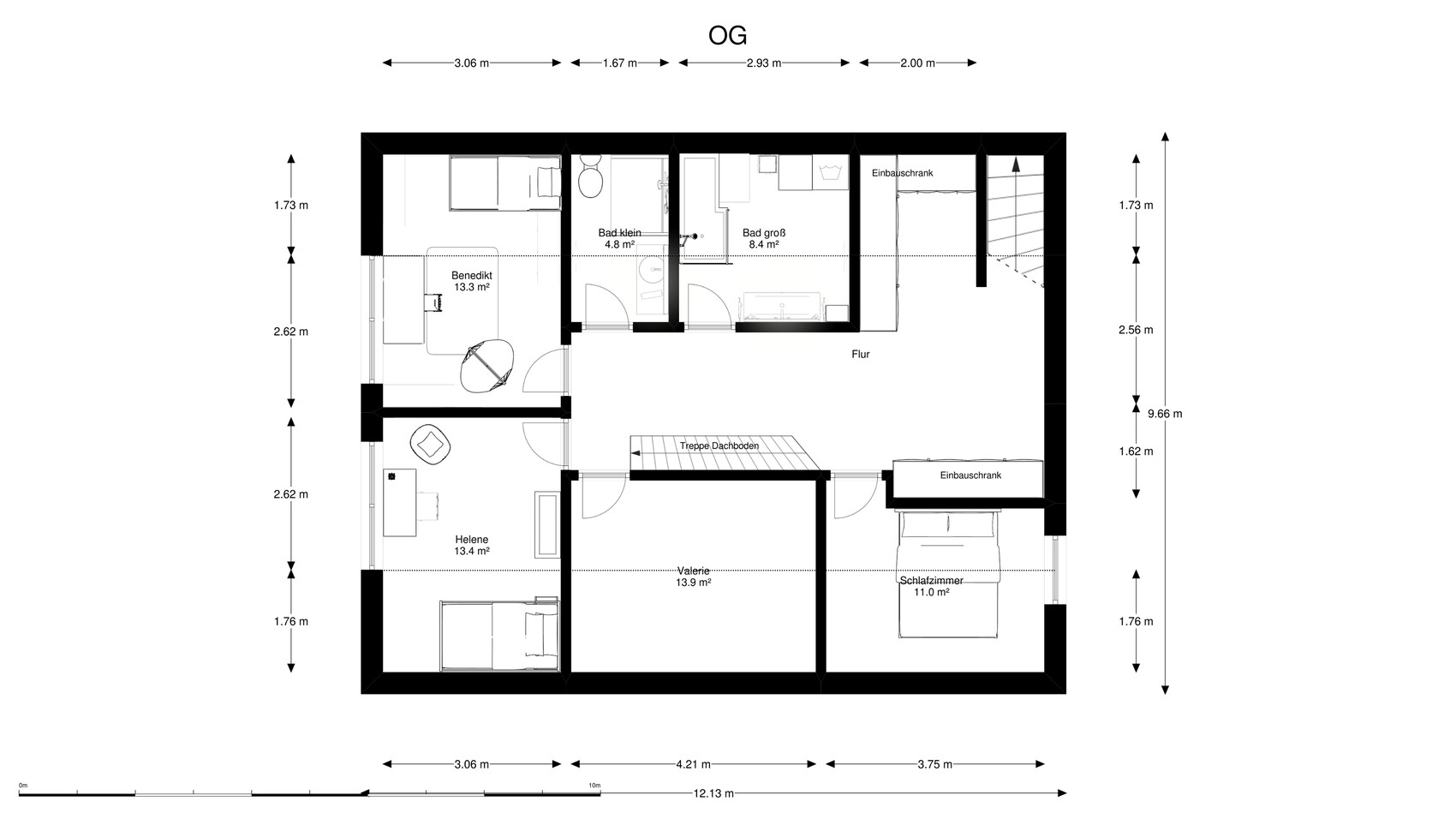

OG-Grundriss: Flur, vier Zimmer, zwei Bäder, Treppe zum Dachboden, Einbauschränke.
Holz-Chalet mit Balkon, Terrasse und weißem Sockel in verschneiter Winterlandschaft
05.02.19 12:32
Lageplan mit Höhenmeter währen gut
Nordpfeil auf den Grundrissen.
Wegen Winter und Wege freihalten
Du hast 3 Eingänge und alle an unterschiedlichen Hausseiten. Das wäre für mich ein No-Go. Ich liebe Winter, aber nicht Schneeräumen.
Flure du hast wahnsinnig viel Flur. U.a. wegen 3 Hauseingängen, wegen 2 Treppenaufgängen
Was bitte ist das für eine Ecke im Essbereich?
Wollt ihr wirklich kein normales Wohnzimmer? Die Kinder blieben nicht immer klein. Diese Ecke wäre was für das DG
Schlafzimmer braucht unbedingt einen Kleiderschrank oder direkten Zugang zu dem Schrankbereich

Was mir direkt auffällt:
Ich würde unbedingt zwischen der Praxis und den Wohnräumen einen Durchgang machen im Haus, sonst läuft deine Frau immer außen rum. Besonders in schneereichen Wintern würde mich das extrem nerven.
Die Position der Treppe finde ich ungünstig so in die Ecke gequetscht, das ist mit ein Grund für die viele Flurfläche. Da vergeudet ihr Unmengen Platz. Das passt auch nicht zu einem so großen Haus.
Das mit dem nicht vorhandenen Wohnzimmer und der Muschel-Pu-Pu Ecke verstehe ich nicht.....
Der Grundofen mitten im Raum steht enorm im Weg zwischen Küche und Esstisch. Abgesehen davon muss sich der Kamin durch alle Stockwerke ziehen. Im Keller landet er momentan mitten im Flur, oder sehe ich das falsch?
Das Schlafzimmer ohne Kleiderschrank oder Zugang zum Schrankraum ist nicht alltagstauglich.
Wo wascht ihr eigentlich? Und wo ist Abstellraum für den Staubsauger, Wischmop, Weihnachtsdeko etc.?(ok, sehe im Kellerflur eine lange Wand mit Schrankraum)
Der Schmutzeingang im Keller ist bestimmt eine gute Idee, aber dann muss in unmittelbarer Nähe auch Raum sein, um die Ski, oder Fahrräder abzustellen. Oder kommen die in die Garage?
Ich hab jetzt nicht unmittelbar einen tollen Vorschlag parat, aber ich denke, ihr solltet das noch mal grundsätzlich neu denken.
Es wirkt alles sehr unstrukturiert, die Räume sind aneinander gereiht, dazwischen große Flure, schade um die Fläche.
Es ist ein schönes Vorhaben, ein Architekt kann da was großartiges draus machen.

Ihr verschenkt +/- 25% der Wohnfläche für Flure, insb. im Keller und im OG ist das ungünstig (nett formuliert).

Warum keine Tür von der Praxis ins innere des Hauses?
Warum zwei kleine Bäder nebeneinander? Dann lieber einmal ein separiertes WC und ein größeres Bad mit großem Doppelwaschtisch und z.B. 2 Duschplätzen in einer großen Dusche.
Das Praxis-WC sollte nicht zum Behandlungszimmer münden.
Welche Vorschriften sind für die Praxis einzuhalten um eine Genehmigung zu erhalten? Mindestraumhöhe, Rettungswege, erhöter Schallschutz, Feuerlöschanlage, Belüftung, Mindestfensterfläche pro Grundfläche, Anzahl erforderlicher Parkplätze, Barrierefreiheit, etc. etc.? Ist das alles abgeklärt? Auch rechtlich: (z.B. erlaubt das Baugebiet überhaupt eine Nutzung über privaten Wohnraum hinaus?)
