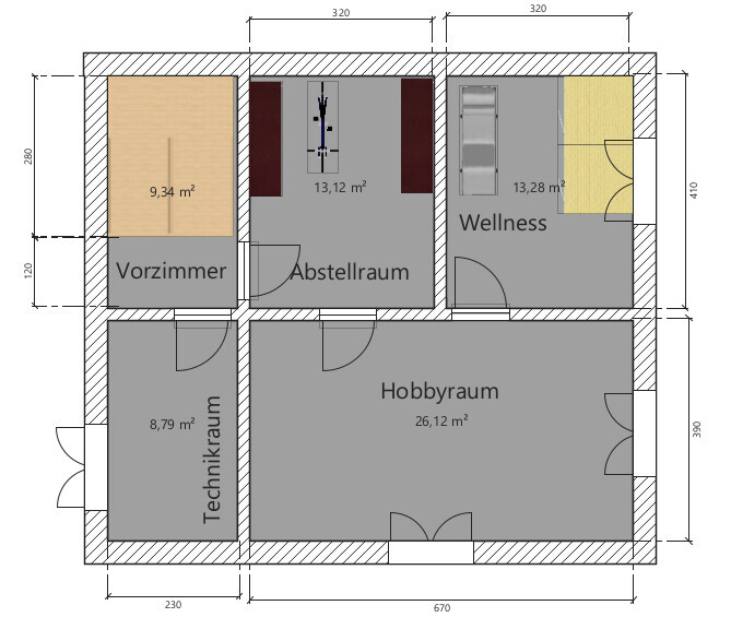

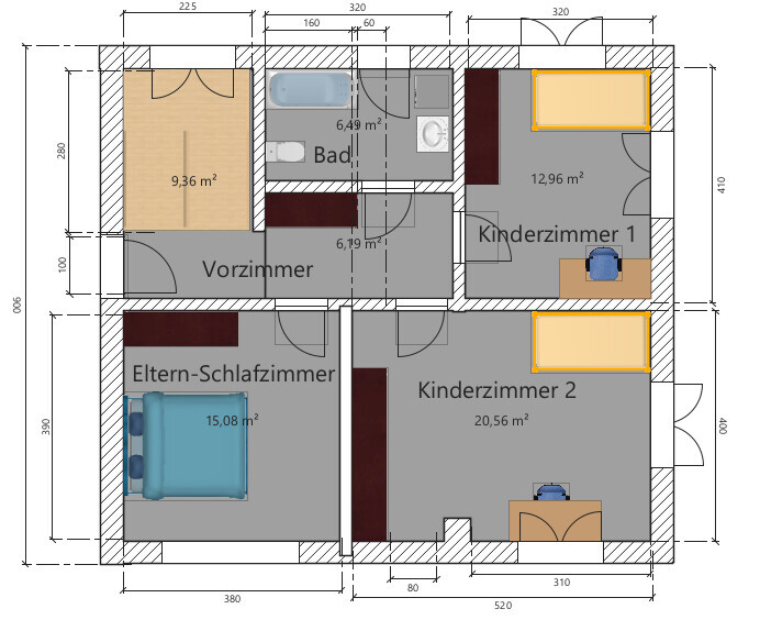

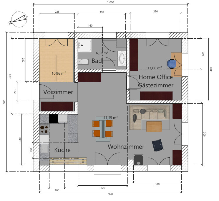

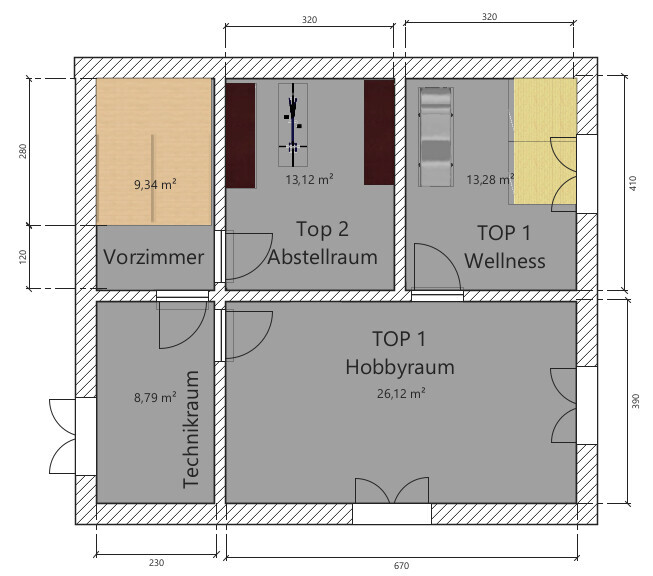

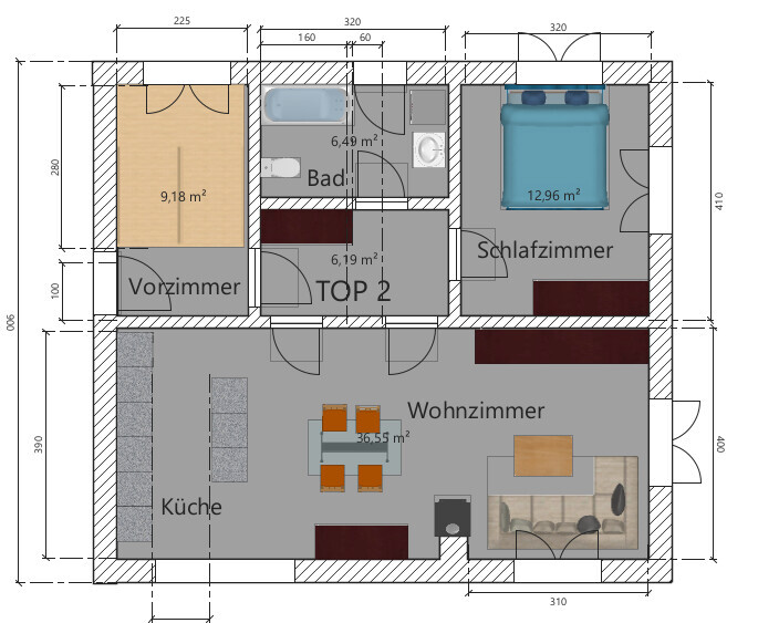

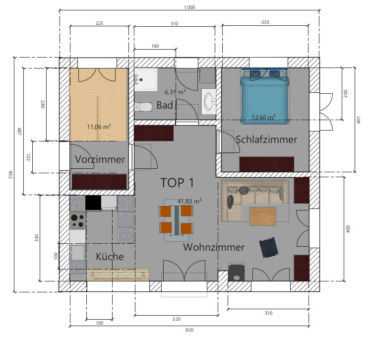

Hier jetzt nochmals getrennt zwischen Einfamilienhaus und Zweifamilienhaus, hoffe das trägt zum Verständnis Grundrisses bei. Bei der Version Zweifamilienhaus ist das Vorzimmer in TOP 2 nicht von außen belichtet, das ist korrekt und nicht ideal. Ansonten findet sich im 1.Stock eine Tür, die das Vorzimmer belichtet. Sind die Kosten aufgrund der Vorbereitung auf ein Zweifamilienhaus derart hoch, dass sich das nicht auszahlt? Aus meiner Sicht ist der wesentliche Unterschied nur die Küchenanschlüsse die nach oben gezogen werden müssen. Einen zweiten Elektrokreis sowie einen zweiten Heizkreis sollte nicht das Thema sein, da es das in Einfamilienhäusern ja auch gibt? Ich erinnere mich nur an den Kommentar von etlichen Verwandten, die sagen, dass das Haus ihnen ohne Kinder zu groß geworden ist und sie zu viel Arbeit haben, daher meine Idee. So "unsinnig" finde ich das daher gar nicht.

Haus sollte zu möglichst vielen veränderten Lebenssituationen passen (2 Kinder und wollen auch im hohen Alter noch in dem Haus wohnen und dann oben vermieten oder kann OG für Pflegekraft genutzt werden). Tagesablauf: Frau kommt gegen 14:00 nach Hause und ich gegen 18:00 unter der Woche. Unter der Woche mache ich viel Homeoffice. Am Wochenende haben wir gerne Besuch und soll auch die Option bestehen, dass Gäste bei uns übernachten, weil Verwandte teilweise aus anderen Bundesländern kommen.
Die Überlegungen sind nachvollziehbar. Auch die Idee mit dem eigenen Treppenhaus.
Aus meiner Sicht kommt ein Haus heraus, welches weder die aktuelle, noch eine künftige Wohnsituation architektonisch gut unterstützt. Wenn Du Zweifamilienhaus denkst, dann brauchst Du zwei Grundrisse, die einzeln für sich funktionieren. Das ist hier nicht der Fall. Zudem sind die Wege des Lebens in einem Einfamilienhaus in der Praxis lästig lang. Die Kinder leben "remote" in der "zweiten Wohnung", was ich gerade im Alter bis Teenager für meine Familie als suboptimal erachtet hätte.
Aus meiner Sicht bieten Dein Grundstück und Dein Budget nicht die Möglichkeit, den Gedankengang konsequent auszuführen. Etwas "Halbgares" würde ich nicht bauen.

Das klingt zwar nett mit dem "Entkoppeln" aber je je nach Lage der Zimmer und auch mit Betondecke dazwischen hörst Du die Mitbewohner und vor allen Dingen dann sogar besser, wenn das Verhältnis dort nicht gut ist. Du hast kein wirklich großes Grundstück und nun sollen auch noch mehrere Parteien auf irgendeine Weise davon etwas haben? Die Wollmilchsau lebt also auch draußen weiter?
Mir sind diese Gedanken grundsätzlich ja nicht fremd aber dazumal waren meine Eltern da, welche die eine Wohnung lange bewohnten. Ich baue ein Haus für mich und für jetzt in der Version "schön und maximal komfortabel" (wirklich individueller Komfort).
Die Zukunft auf solche Weise vorausplanen zu wollen erscheint mir weniger sinnvoll und eben doch teurer, als Du es Dir hier rechnen magst.
Bereits jetzt zeigt sich ja, dass Du bei der Wahl der Kontrollierte-Wohnraumlüftung schon aus Kostengründen schon auf eine "einfachere" Version umsteigen musst und das wird Dir an anderen, ebenso wichtigen Punkten genauso gehen, dass das Budget zwickt. Wieso für eine naturgemäß völlig ungewisse Zukunft bauen aber dabei die aktuellen Bedürfnisse weniger beachten?

Aus diesem Grundgedanken:
zum Treppenhaus:
Wenn Du die Möglichkeit von 2 Wohneinheiten schaffen möchtest, dann kannst Du auch im OG einen Flur so planen, dass später ein Außenzugang möglich ist. Du schaffst Dir mehr Freiheit für einen Grundriss, der jetzt den Anforderungen besser entspricht.
zur Elektrik:
Dasselbe gilt für die Auslegung der Elektrik. Du baust getrennte Kreise in einen großen Verteilerkasten, eine gute Unterverteilung ins OG und lässt hier und da Platz für künftig benötigtes wie einen zweiten Zähler oder Drehstrom für die 2. Küche.
zur Heizung:
Du baust eine Heizungsanlage für ein Einfamilienhaus. Die Abrechnung kannst Du im Falle einer Vermietung immer noch kaufmännisch plausibilisiert lösen. Die Wahrscheinlichkeit ist nicht gering, dass die Heizungsanlage eh neu gemacht werden muss, wenn es so weit ist, dass Du 2 Wohneinheiten wünschst. Etwas Umsicht bei der Planung der Verrohrung hilft.
zur Installation:
Leerrohre sind nicht teuer. Lege prophylaktisch Rohre für Wasser, Abwasser und Strom dahin, wo sie später einmal in der oberen Wohnung gebraucht werden könnten.
zur Statik:
Plane so, dass Du heute schon weißt, welche Wände Du später mal herausnehmen kannst.
und:
baue gleichzeitig in aller erster Linie für den Bedarf, den Du mit Deiner Familie lebend hast. Der Rest regelt sich wenn es so weit ist. Mit den obigen Maßnahmen wärst Du ohne große Zusatzkosten schon ganz gut vorbereitet.
