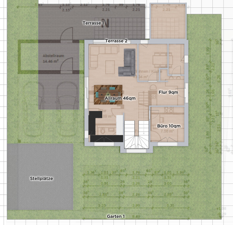

ᐅ Einfamilienhaus Satteldach ca. 137qm, 1 Vollgeschoss
Erstellt am: 13.04.20 12:41

Südwest, West, Nordwest.
Der Raum ist immer hell.
Ich wollte dir nur zeigen wie „gut“ der Lichteinfall
Alles klar, habs dann verstanden
Revendare
15.04.20 11:01
Allerdings würde ich zu einem Panoramafenster raten und nicht zu 2, 3 Standard-Terrassentüren. Das solltet Ihr dann auch nicht als zu modern betrachten.
Panoramafenster hatten wir schlicht noch nicht bedacht... Das kommt ganz oben auf den Zettel für die Besprechung mit dem Architekten. Danke für den Tipp!

Baufenster ist aufgrund §34 Baugesetzbuch das vordere Flurstück - sagt mindestens der Architekt.
Ich stecke diese Interpretation in die Schublade "vorauseilender Gehorsam" - was meint @Escroda ?

Da wir keine Tür vom Flur im EG zu den Wohnräumen haben werden, sollte das Licht vom Flur doch auch in die Wohnräume fallen?!
Auch denke ich, dass lange nicht so wenig Licht durch die West- und Ostfenster einströmt, wie hier teilweise dargestellt.
Licht ist kein Wasser, was bis in die letzten Winkel weiterfließt.

Ui, die Straße sieht überörtlich aus (Kreisstraße oder so), aber mindestens nach Durchgangs-, nicht Anliegerstraße.

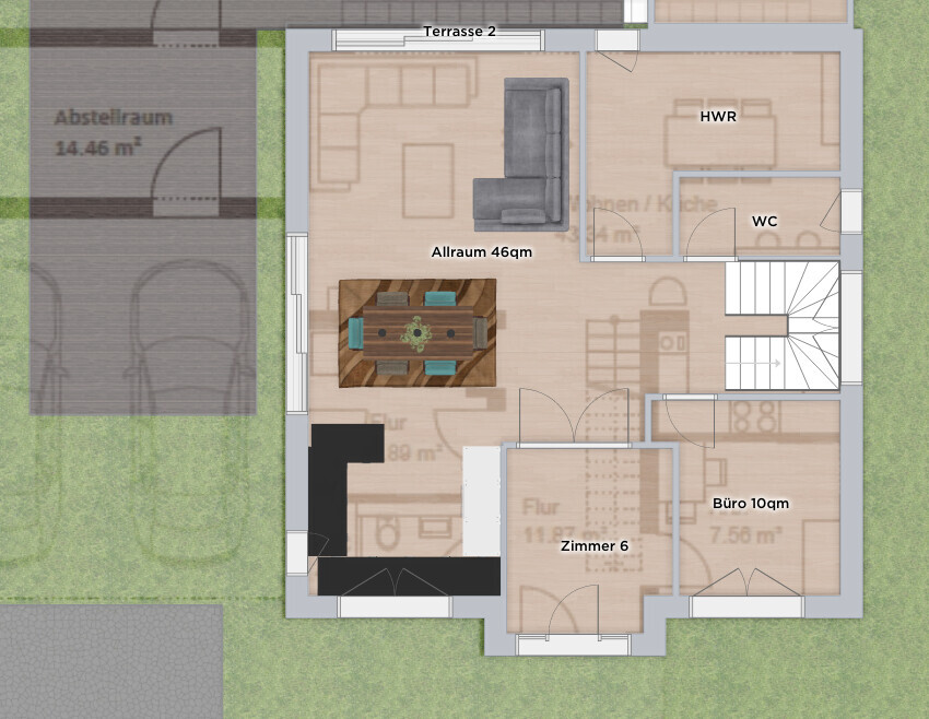

Grundriss eines Hauses mit Terrassen; Allraum 46qm; Flur 9qm; Büro 10qm; Garten; Stellplätze
Grundriss-Erdgeschoss: offener Wohn- und Essbereich mit Küche, Büro, Zimmer, Flur, WC, HWR, Terrasse.

da ich nicht weiß, wie der Eingang im Osten ankommt.
Würde auch erst mal abwarten, wie die Abkehr von der Lage des Allraums am Garten ankommt. Bisher war das ja nicht drin.
