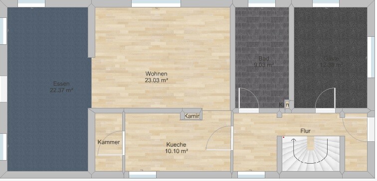

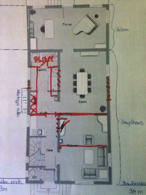

In der Kürze:
Gäste-WC würde ich bei 6 Personen lassen.
Küche zum Essbereich: Wand öffnen, eventuell nur eine Art Durchreiche, also die Wand mit Arbeitshöhe stehen lassen, Kaminzug sowieso.
Essbereich muss mehr Licht rein. Wo gibt es die Himmelsrichtung zu sehen?
Schnuck
02.06.16 09:59
Yvonne ich könnt dich knutschen das wäre echt ne gute Variante ^^
Wobei essen in den Anbau verlegt wird und dort wo aktuell essen ist die Couch und Fernseh hin kommen.
Der Anbau hinten (Ess- und Lesebereich) wird nämlich zum Garten hin voll verglast.
Man muss dann zwar alles um die Ecke tragen aber zur Not ist auch nochmal schnell umgestellt 😉
Gäste-WC würde sich halt super als Abstellmöglichkeit für Jacken und Schuhe anbieten die man tägl nutzt und vor allem für den Kinderwagen - der wäre dort komplett aus dem weg. Wc gäbe es ja unten im Bad und oben eins.
Wir hatten auch noch überlegt die Küche dort hin zu legen wo das Bad geplant ist. Also dort als offene Variante hin..und das Bad dann dort lassen wo es ist.
Wie wäre das?
(ich hab erstmal Nein gesagt weil ich die Kammer so praktisch finden würde)
Schnuck
02.06.16 10:39
Zu den Himmelsrichtungen:
Wenn man von der Straße aus auf das Haus schaut ist am Eingang Norden
Links vom Haus osten
Hinten im Garten Süden
Und Westen auf der Rechten Seite
Schnuck
02.06.16 14:19
Schau mal Yvonne - hab deinen Vorschlag mal uebernommen 🙂
weitere Geniale Ideen für das OG? 🙂
