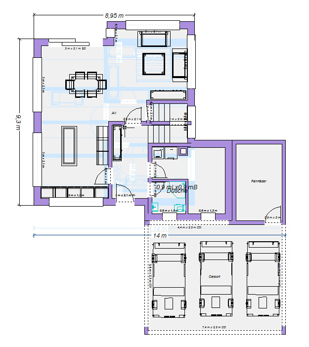

Revendare

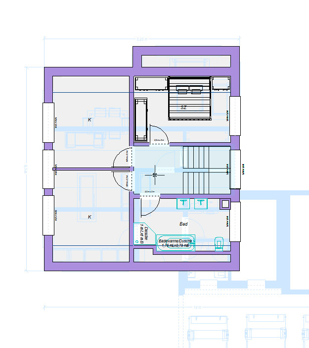

15.04.20 18:12
[ATTACH alt="Bildschirmfoto 2020-04-15 um 14.26.05.png"]45384[/ATTACH]
Die Fenster in den Kinderzimmer sind mit Brüstung, ca. 1,60... ich bin mir unsicher mit der Dachschräge... deshalb auch im Bad die Platzhalterfläche...
[ATTACH alt="Bildschirmfoto 2020-04-15 um 14.29.12.png"]45385[/ATTACH][ATTACH alt="Bildschirmfoto 2020-04-15 um 14.31.21.png"]45386[/ATTACH]
Insgesamt gefällt uns deine Variante am besten, da es unsere Wünsche und den optimierten Lichteinfall kombiniert
Werden die jetzt morgen vom Architekten durchplanen lassen.
Ich melde mich wenn's was Neues gibt.
Danke noch mal an alle für die tollen Ideen

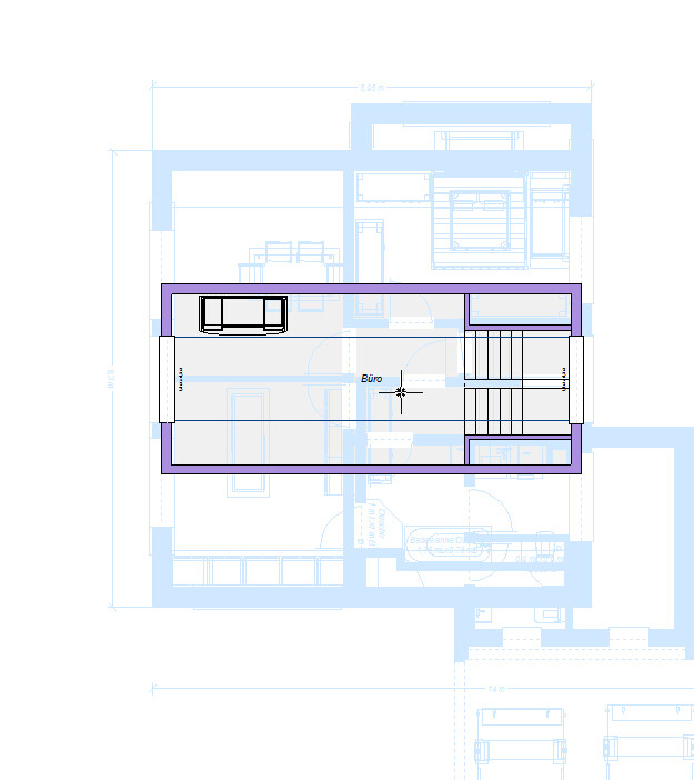

kaho674
16.04.20 00:05
Grundriss eines Hauses: Wohnbereich, Küche, Bad, Schlafzimmer, Treppe, Carport mit 3 Stellplätzen.
Grundriss eines Hauses mit Treppenhaus, zwei Küchen, Bad und Schlafzimmer.
Grundriss eines Bürobereichs mit lila Umrandung; Raum 'Büro' mit Treppen rechts.
