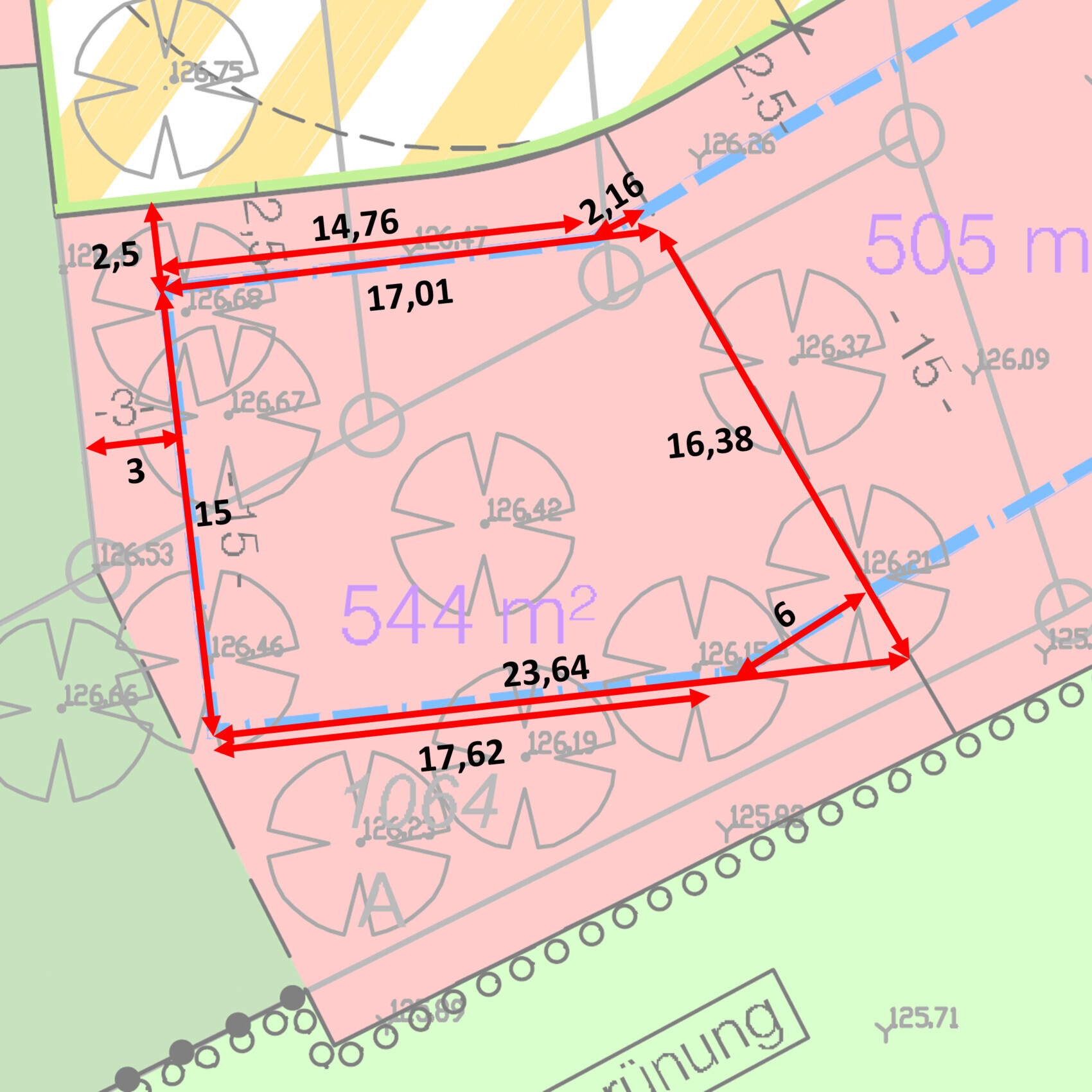

Sollen die Fenster im OG Rollladen bekommen? Dann sind dafür ja rund 30 cm einzukalkulieren. Und Fenster, die dann im EG eine Oberkante bei ca. 200-210 cm haben (Glas), haben sie im OG aufgrund der verringerten Raumhöhe bei 170-180 cm.

xyz0815 schrieb:
Baufenster, Baulinie und -grenze: siehe Lageplan
Wie Sie sehen, sehen Sie nichts.
Maße?

xyz0815
04.01.19 10:10
Maße?
Passt das so oder fehlt dir noch ein Maß?
Rot umrandetes Grundstück auf einem Lageplan mit 544 m² Fläche und Seitenlängenangaben.
kaho674
04.01.19 10:26
Super.
Das Grundstück ist eben recht klein. Da muss man wirklich überlegen, ob man das Haus drehen sollte oder die Fläche anders aufteilt. Der Garten wirkt sonst gleich viel enger. Da seid Ihr vermutlich schon am Optimum.
Aber stimmig wirkt das ganze irgendwie trotzdem noch nicht. Mal schauen, ob da noch Potential ist.

face26
04.01.19 11:37
kaho674 schrieb:
Super.
Äääh...also bei uns in der Gegend sind die neu erschlossenen Grundstücke mit 544qm schon fast die Großgrundbesitzer
Ich persönliche finde das Grundstück und die Platzierung des Hauses gut. Zur Straße hin der schmäler und im südliche Bereich, wo der Garten ist, breiter. Klar so ne Garage kostet Grundfläche dafür ist der Garten zur Straße hin abgetrennt. Zum Grundriss wurde alles schon erwähnt was mir aufgefallen wäre. Definitiv gefällt mir Variante 2 auch besser. Mir würde ebenso ne Garderobe am Eingang fehlen. Hauswirtschaftsraum und "Schmutzschleuse" find ich auch nicht so elegant. Fenster seid ihr ja schon am ändern.
Insgesamt find ich es bis auf die angesprochenen und schon diskutierten Dinge solide...aber wenn ich ehrlich bin auch ein wenig langweilig. Das ist natürlich Geschmacksache! Insgesamt ging es mir aber irgendwie so, dass ich den Grundriss und auch die Ansichten ein paar mal angesehen hab und dachte...Budget ist gut, Quadratmeter 160 auch nicht wenig...ja.
Ich seh am Grundriss nichts wo mir als rafiniert aufgefallen wäre und die Ansichten (mag auch an der Simsoptik liegen :-P ) haben mich jetzt auch nicht begeistert ohne dass ich sagen würde da geht was gar nicht.
Ich glaube mit Eurem Voraussetzungen wäre noch mehr Raffinesse möglich. Aber wie gesagt - ist Geschmacksache - muss man ja auch wollen.
